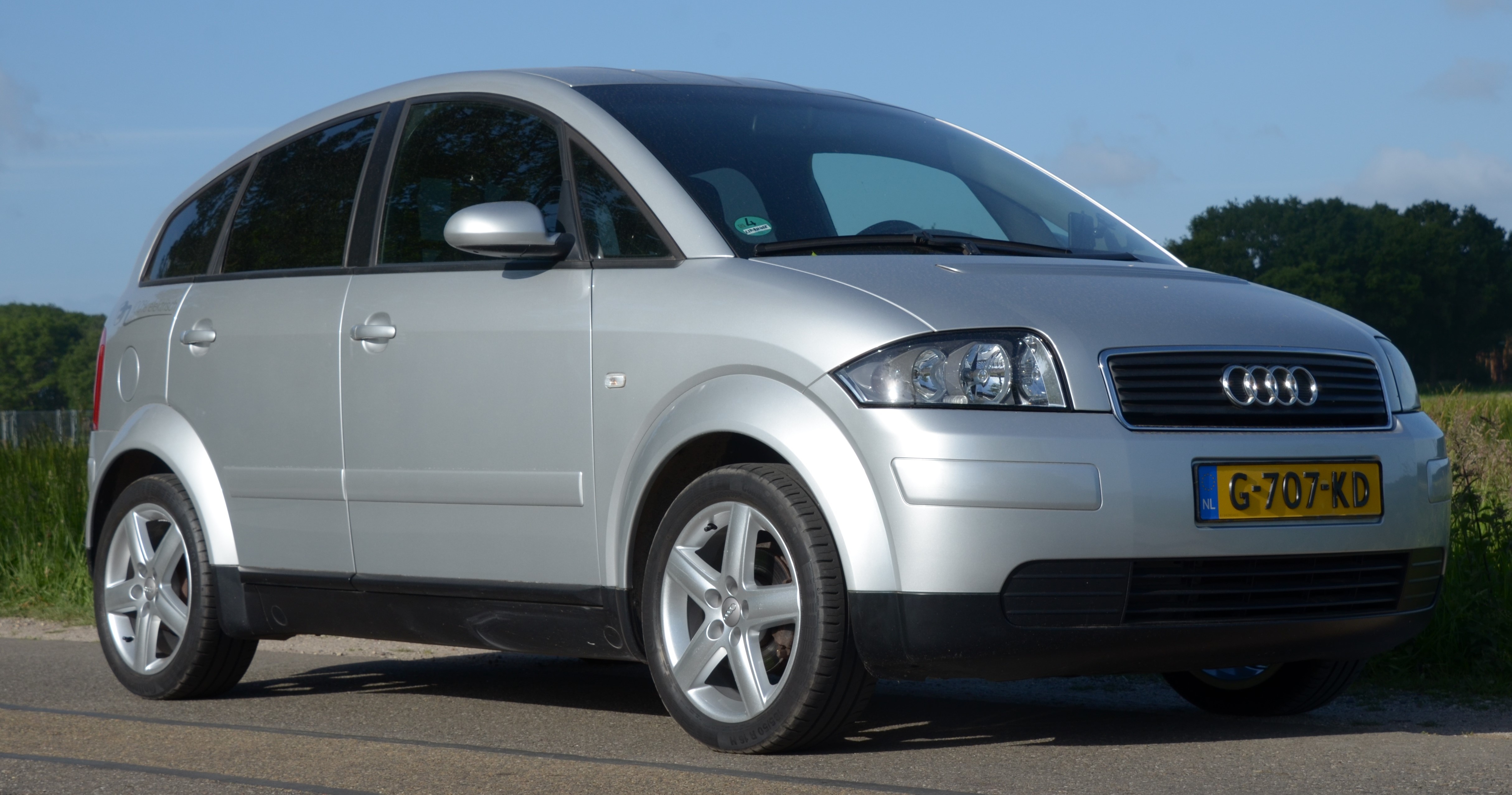

Inmiddels heb ik ruim 1.000 km elektrisch A2 gereden en dat bevalt uitstekend! De benzine-A2 blijft steeds langer stilstaan, alleen voor ritten boven de 50 km wanneer het geen cabrio-weer is, komt ie van z'n plaats.

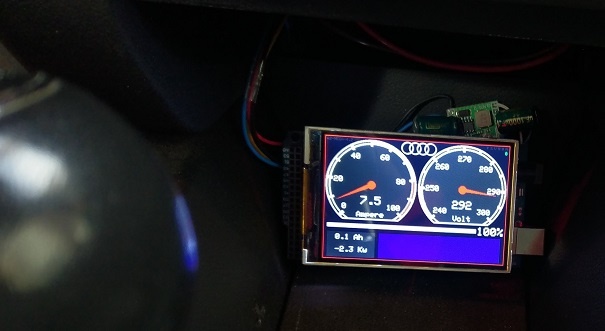

Mijn BMS-rapportage draait nu op een sneller Arduino-computertje met 480x320 pixels scherm. Dat werkt prima maar hij krijgt het af en toe wat (te) warm (onder de asbak).

De A2e mocht op 12-12-2019 voor het eerst weer de openbare weg op. In het eerste jaar heb ik iets meer dan 2.000 km elektrisch gereden. Op koude dagen kom je duidelijk minder ver dan op warme dagen, zeker als de kachel aan moet om de ruiten te ontwasemen. Maar voor gebruik binnen de regio Eindhoven red ik me er prima mee.

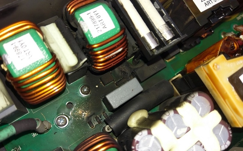

Nog wel een gevalletje pech gehad: de ingebouwde lader is overleden - het aansluiten van de laadkabel deed de stop in huis doorslaan en al snel was duidelijk dat het probleem in de lader zelf zat - onder de twee zekeringen is iets gaan smeulen...
Het bleek vrij lastig dezelfde lader weer te vinden (en dat is uiteraard het handigst: het BMS praat via CAN tegen de lader om de laadspanning en -stroom te regelen) maar toevallig werd er in Aken een aangeboden voor € 250. Snel opgehaald, mazzel dus: een nieuwe uit de USA zou gauw € 1.500 kosten.
