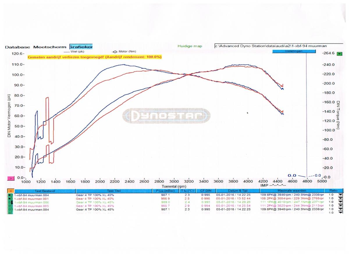

nu met andere accu lijkt ie beter te starten.
Tevens naar feno tuning ( fedde ) geweest en op de bank de puntjes op de i gezet.

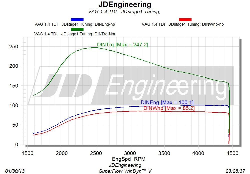

111pk en 247Nm toe maar weer!
Ik dacht dat jij alles bij Jos liet doen? Die gebruikt software van JB-enginering.

Merk je nou verschil met die 11pk extra?
Ik vind het verloop van JB-Engineering mooier.
muurman
Berichten: 415
05 jan 2016, 20:28 0 x
Hoe de uitdraai eruit ziet is ook mede afhankelijk van welke versnelling er gemeten word.
( en welke wielen e.d. )
zeker mbt wanneer vermogen/koppel erin komt.
Gezien het feit dat ik een andere bak heb is het niet geheel te vergelijken.
En jij hebt weer andere wielen.
Maar of die ong 10pk verneembaar is .. geen idee. Want de rode lijn is de run zoals ik aankwam. En daar is dus niet veel aan veranderd.

Moet nog n beetje wennen aan die nieuwe koppel- en vermogenskromme... t lijkt erop alsof je inzet op hoge kruissnelheden met nog relatief snelle inhaalacties boven 3200rpm/160kmh....

Onderin wilde ik er graag wat bij voor soepeler rijden in hoge versnelling.
Bovenin is dus niets veranderd sinds de 1ste tuning.
Maar met inhalen is kunnen doortrekken ook wel fijn :)

De rode lijn is dus hoe het was.
Betekent dat de tuning met de software van JB-Engineering ook al uit kwam op 108pk?

Jep.

Ah... nou snap ik m beter #:-S
Mooie koppel stijging, goed voelbaar vanaf 17-1800rpm denk ik?
Hoe is t met roeten nu ie onderin wat rijker is afgesteld?
