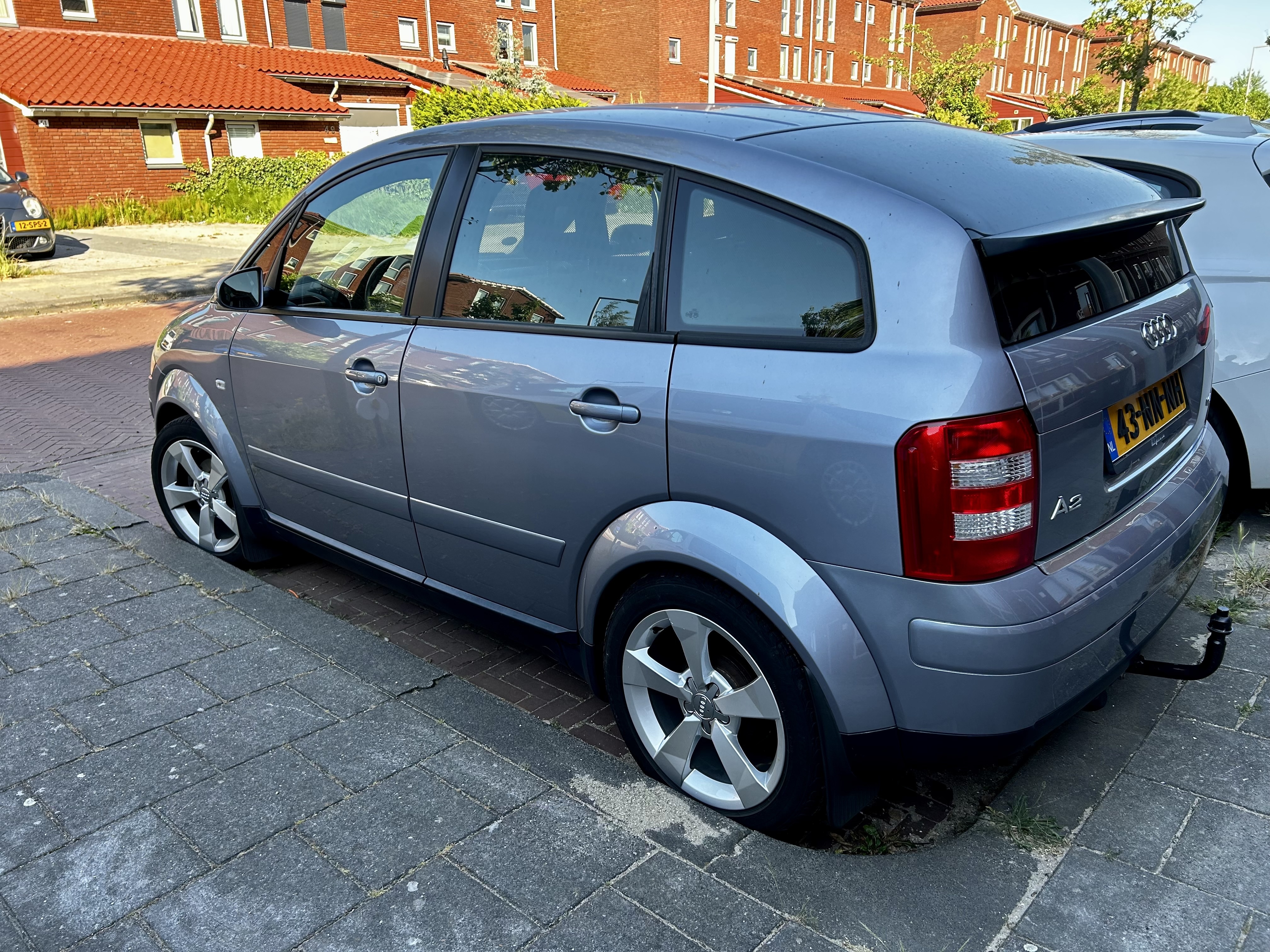

Doordat ik een aanbieding tegen kwam voor nieuwe koplampen heb ik besloten om de armaturen rondom te vervangen.
Man wat knapt een auto daar in een uurtje sleutelen van op zeg!
Ik ben bezig met een andere flenskogel voor op de trekhaak. Hopelijk krijg ik daar deze week bericht over.

Wat mooi met die nieuwe koplampen @wouterduijndam !
Waar kwam je die aanbieding tegen?
Ik moet ook nog op zoek naar een trekhaak. Alles zit al op de auto, behalve de haak zelf. Die zat er niet bij toen ik de auto kocht.

Koplampen zijn prachtig!
Ik heb je de link gestuurd van daparto.nl

Mooie nieuwe lampen!
Is er een groot verschil met de oude en nieuwe achterlichten?
PM: Nooit 5 watt in de ‘wokkels’ doen, maar 3 watt om verbrande wokkels te voorkomen.

Bedankt voor de tip, ik ga zaterdag de koplampen afstellen en zal dan gelijk de stadslichten vervangen voor 3 Watt lampjes.bart.de-waard schreef: ↑13 jun 2023, 21:11Mooie nieuwe lampen!
Er is niet zo’n groot verschil als met de koplampen. Ik stoorde mij aan krasjes en kleine barsten. Dat is voor mij de reden geweest om rondom te vervangen.
