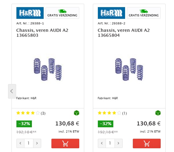

Hmm, nou weet ik het ook niet meer.
Zie hier een shop die 2 verschillende typenummers H&R setjes verkoopt voor een Audi A2.
29388-1 en 29388-2.
2 types.jpg (54.01 KiB) 1927 keer bekeken
