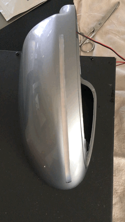

Hey @Ticcie ,
Jij hebt toch een A2 in akoya silver?
Ik heb hierbij nog een sample in akoya silver😉
IMG_1204.MOV
Hier het lichtbeeld dat helderder opbrengst heeft door mat siliconen strip.
(26.23 MiB) 165 keer gedownload
En voorzien van indicatie naar achter. Dus controleerbaar vanuit bestuurder positie
Deze strip is 3cm langer dan mijn originele idee
10 jun 2020, 12:54 0 x
Ging niet goed met de laatste
Kleine impressie

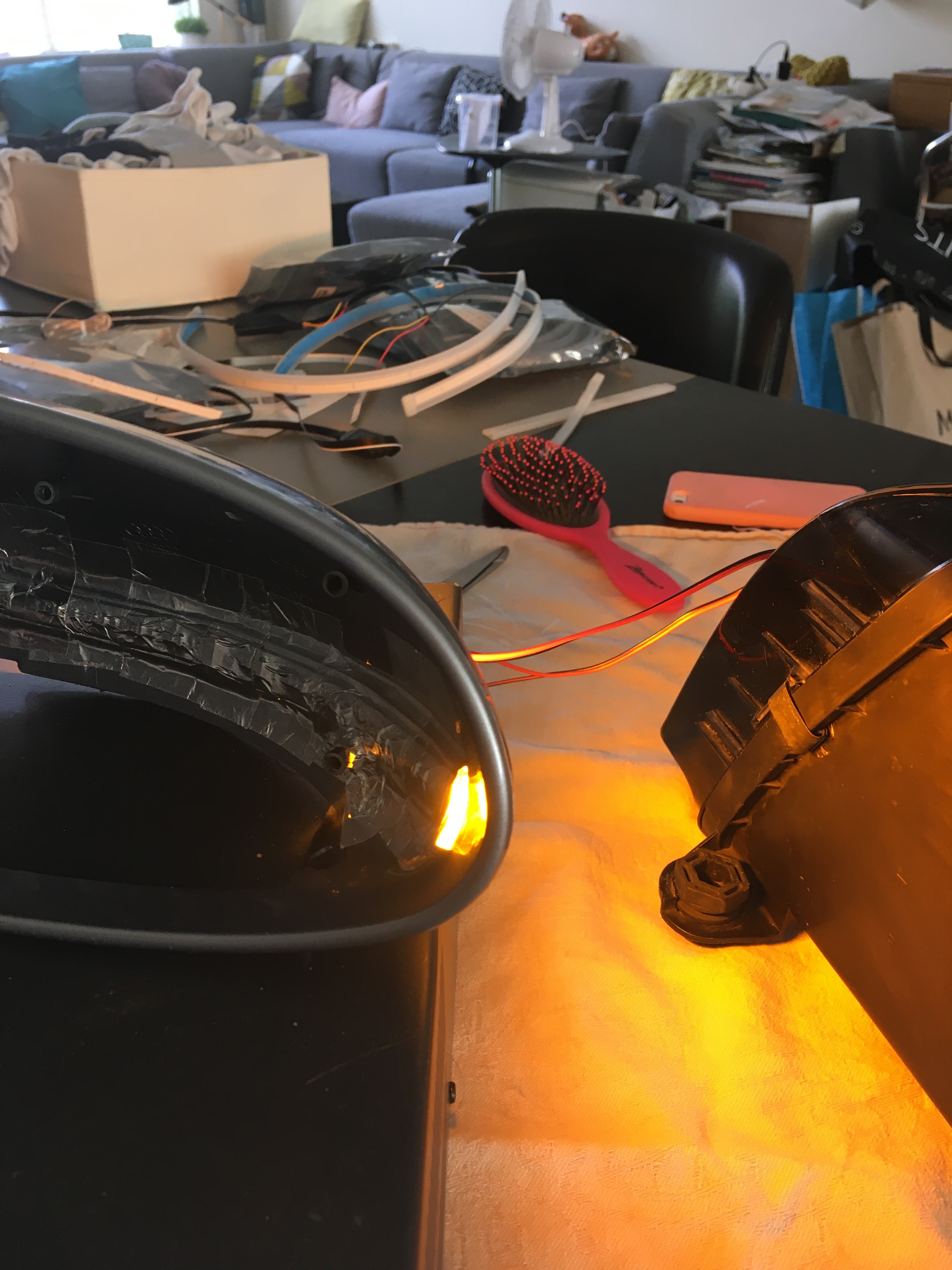

Als je plexiglas gebruikt kan je het in de heteluchtoven op 160 graden verwarmen voor 2-5 min. Het is daarna zacht en kan in elke vorm gedrukt worden.
Leuk dat je het doet! Succes.
Bedenk van tevoren hoe je de lens wilt vorm geven. Dit bepaalt voor een delende volgorde hoe je eea kunt aanpakken.

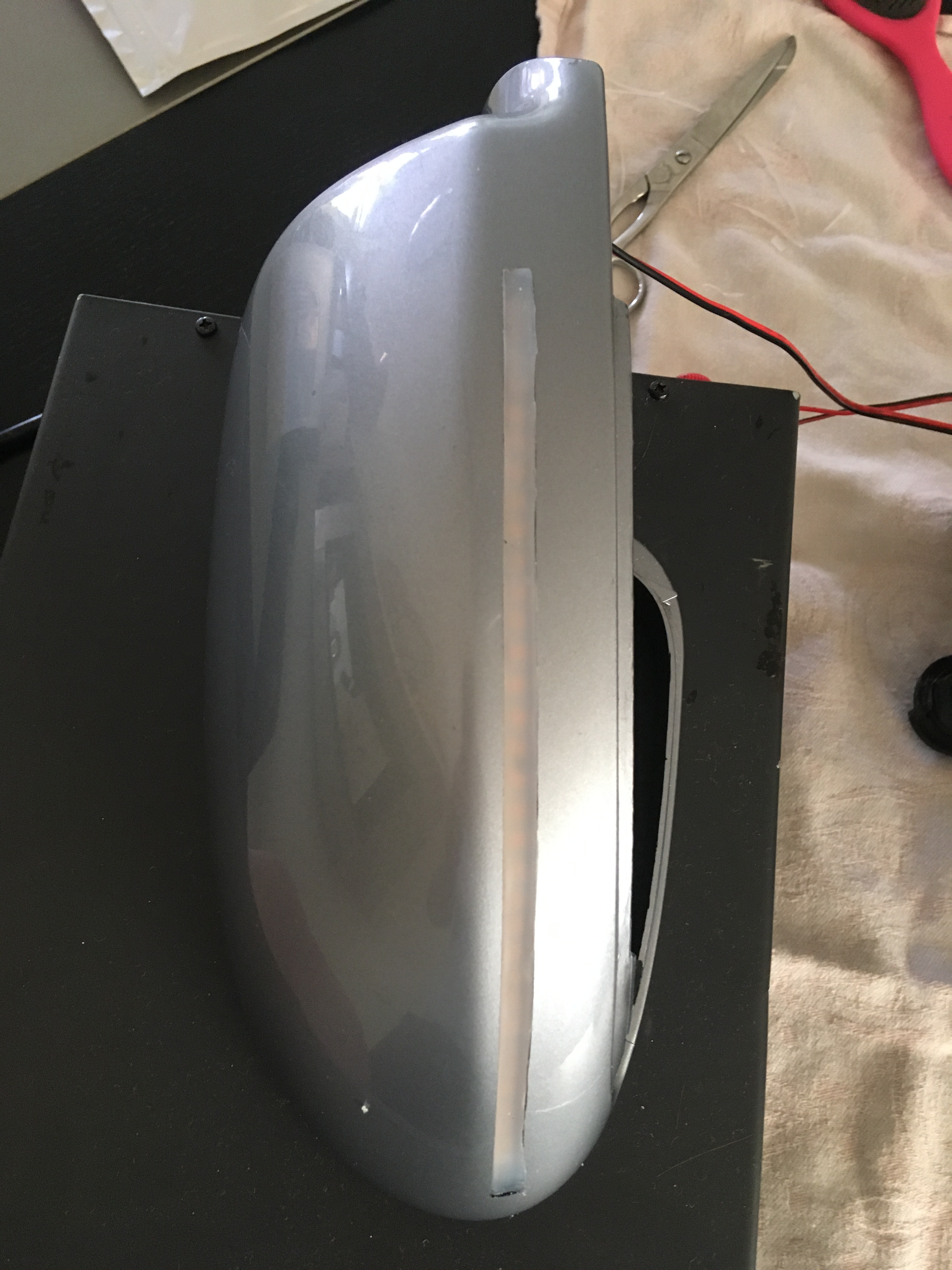

10 jun 2020, 16:18 4 x
En een indruk gemonteerd
En van dichterbij
Ter vergelijk
