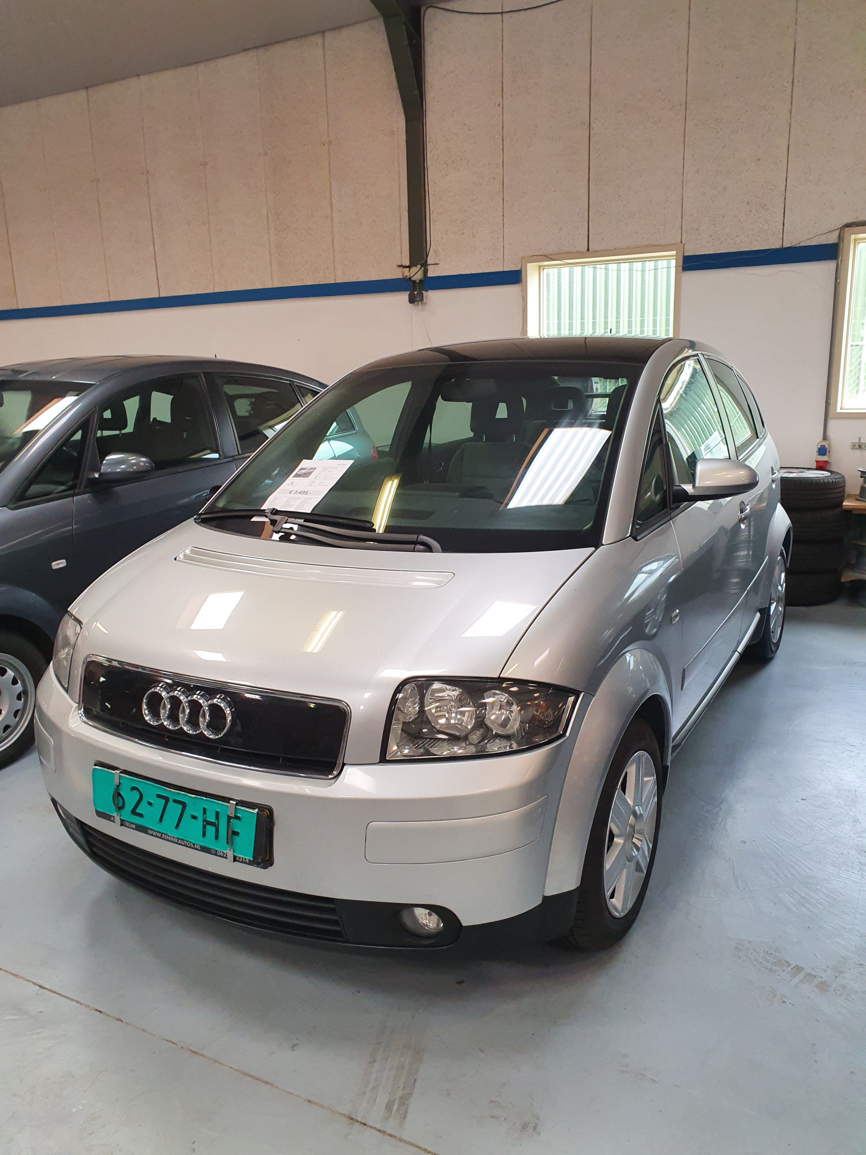

Na overleg met Jan Eenink heb ik ervoor gekozen om de auto waarin ik een proefrit heb gemaakt op te laten knappen. Het betreft lakschade(vandalisme en moterkap vanwege onkunde) rondom.
Dit zijn andere punten die aangepakt moeten worden.

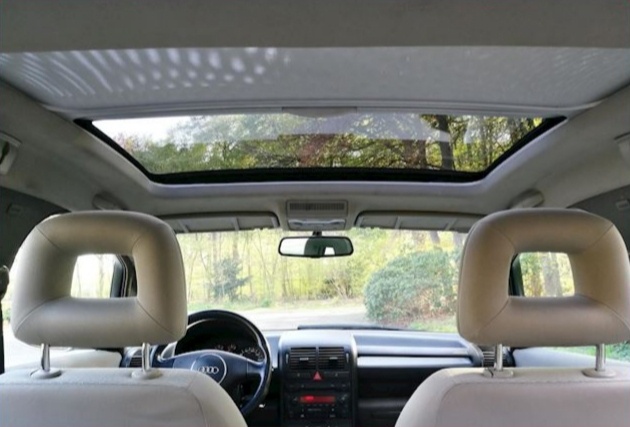

Het OSS laat ik niet maken maar wordt slechts ontkoppeld. In het verleden gebruikte ik zoiets nooit maar genoot wel van het royale aanbod van licht.

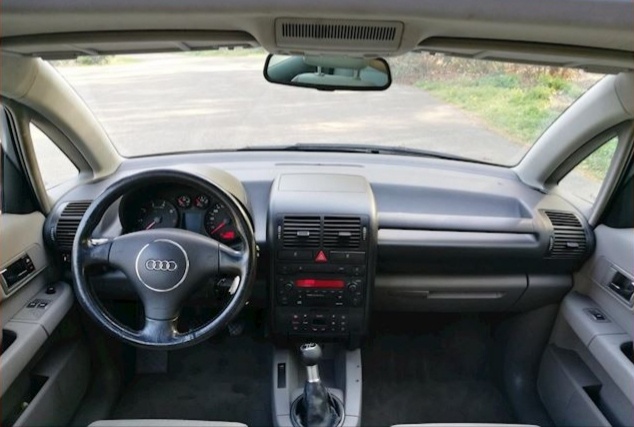

Momenteel blijft de radio(origineel audi) aan als ik de auto van het contract haal maar heb liever dat hij dan vanzelf uitgaat. Weten jullie of dit mogelijk is?

- Exterieur
- 20200129_123535.jpg (3.49 MiB) 3992 keer bekeken
- Interieur(dashboard)
- 20200205_113206.jpg (84.95 KiB) 3992 keer bekeken
- Interieur(OSS)
- 20200205_113313.jpg (79.98 KiB) 3992 keer bekeken

Gefeliciteerd
. Wat betreft de radio, die móet uit gaan als je de sleutel verwijderd. Zo niet, in jouw geval, dan is hij niet juist aangesloten. Originele radio wordt namelijk aangestuurd via canbus. Radio staat continue onder stroom, maar wordt aan en uit geschakeld door canbus, deze bevindt zich in het tellerhuis.
Succes

Kan het niet liggen aan de comfort module? Jan vertelde me dat hij er een nieuwe module in had gedaan maar deze nog moest instellen. Hierdoor werkte ook de AB van de centrale deurvergrendeling en de parkeersensoren nu niet.DED@2 schreef: ↑05 feb 2020, 12:32Gefeliciteerd. Wat betreft de radio, die móet uit gaan als je de sleutel verwijderd. Zo niet, in jouw geval, dan is hij niet juist aangesloten. Originele radio wordt namelijk aangestuurd via canbus. Radio staat continue onder stroom, maar wordt aan en uit geschakeld door canbus, deze bevindt zich in het tellerhuis.

Nee heeft hier niets mee te maken. Eea is ook uit te lezen.
Verder heeft de pdc zijn eigen stuurapparaat en geen koppeling met de comfortmodule. De ab wel. Mogelij dat hij de accu’s loskoppelt in de showroom. Als dat te lang duurt dan moeten de sleutels opnieuw ingeleerd worden of de comfortmodule is idd kapot. Let hier goed op, duur item om te vervangen en erg storend als deze niet goed werkt.
