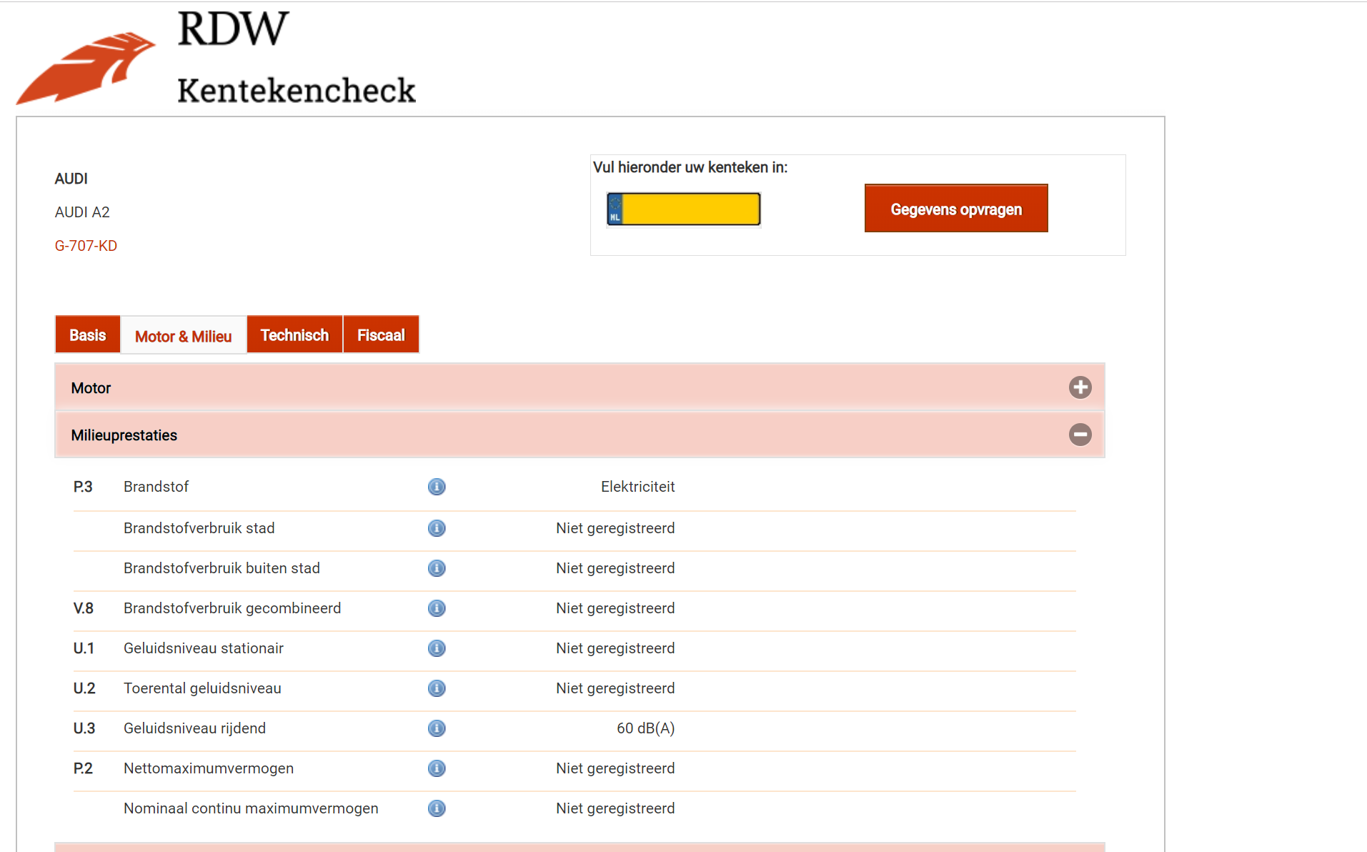

Ik heb nu alle cellen opgeladen tot een redelijke spanning: 2,9 tot 3,4 Volt en meet dagelijks de spanningen en noteer die naast de waarde van de dag ervoor. Als de spanning snel daalt (meer dan enkele milliVolt per dag) dan houd ik die extra in de gaten. LiFePO4-cellen moeten een jaar zonder bijladen kunnen overleven en dus is 3 mV per dag (is 1 Volt per jaar) al te veel...
Alle cellen waren al voorzien van een nummer op het BMS printplaatje, maar ik heb de nummers ook op de cel zelf gezet. Op de reeds vervangen cellen staat de maand van vervanging genoteerd.

Proficiat.
- Berichten: 6388
Van harte, weer een uitdaging minder op de lijst
Verbruik is niet bekend maar het geluidsniveau dan weer wel. Interessant om te meten als het eindelijk zo ver is! Jij gaat er vast geen bitumen tegenaan gooien om geluid te reduceren, elke kilo is hier natuurlijk meegenomen om de actieradius zo groot mogelijk te maken
