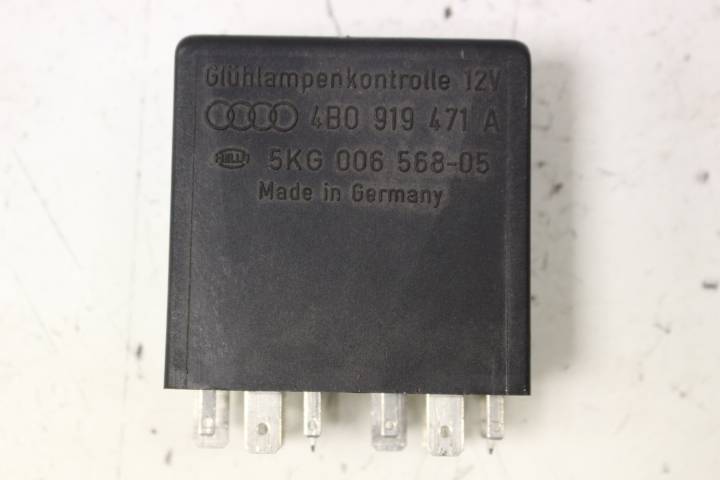

extra info :
verlichting wordt gecheckt door licht controle module 393 stroomdiagram bedrading schema Audi A2
ook algemeen gebruik overige Audi (VAG) omstreeks die bouwjaren
( met o.a Fiszit bij mijn ieder geval bouwjaar 8/2002 )
met audi nummer 4Bo 919 471 A en Hella 5KG 006 568-05
positie onder middenconsole voorin onder dashboard.
Ja de A2 dokter wis ook welke module ik bedoelde...
die kun je zelfs bij wijze van spreken wakker maken en vragen welke nummer die zou hebben ...
toevallig zag ik op een website een voor diesel rijders onder ons wordt hij daarvoor ook gebruikt om de weerstand te meten te checken en melding defect ? van de gloeispiraal gloeipluggen ????
wie kan dit uitsluiten dit een foutieve omschrijving is bij dit produkt website ?

- regelapparaat lichtcontrole audi _4B0 919 471 A Hella 5KG 006 568 05.jpg (21.86 KiB) 4045 keer bekeken
