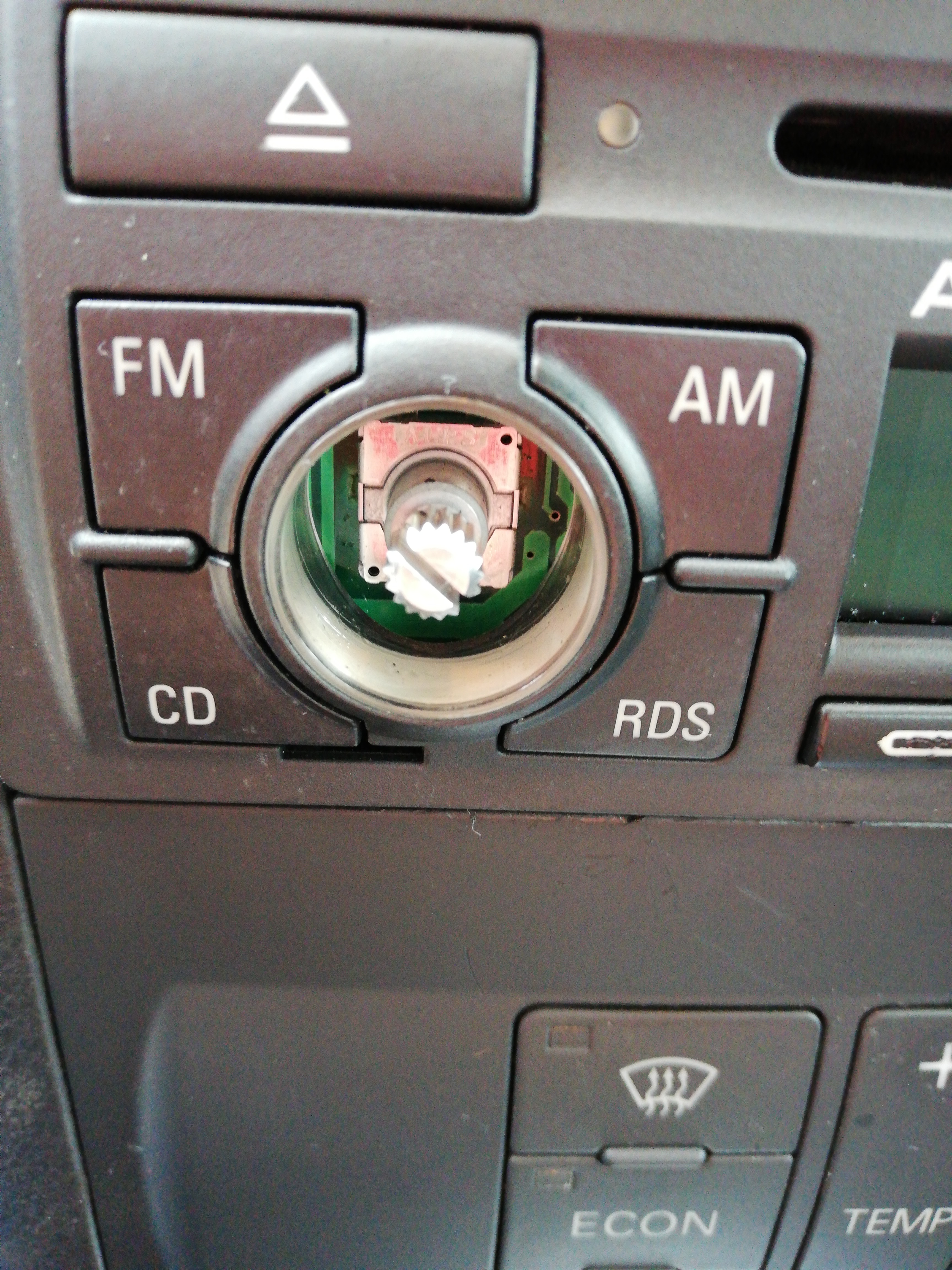

Vandaag was de bedoeling om het printplaat je in de pas verworven Concert radio te meubelen (vanwege niet lekker werkende volume knop).
Voor dat ik begon bedacht ik mij dat de potmeter ook weleens een slecht spoor kon hebben. Immers doet de potmeter het wel, maar bij volume op ging 'ie eerst zacht, en dan pas harder.....
Hieronder zie je de potmeter voor volume afgebeeld.
Na een kleine spritz contactcleaner werkt het volume niveau geregel weer als nieuw.
Wel weer jammer van het printje, die kan dus op de voorraad plank stof gaan verzamelen.....
Conclusie; werkt je volume niet lekker, dan kan het zijn dat er een loopbaan van je potmeter vuil is, en is een beetje contactcleaner genoeg om tot een oplossing te komen.
20 mei 2019, 20:45 1 x
Wat er onder de volumeknop zit, is geen potmeter maar een dubbele schakelaar zodat de computer kan bepalen welke kant je uit draait... (Een potmeter en multifunctioneel stuurwiel combineert ook niet lekker.)
Er is dus geen koolstofbaan, maar de schakelaartjes doen het kennelijk beter na wat contactspray. Goede tip!

Aha, zo dus.
Was in de veronderstelling dat het een potmeter was, mea culpa.
Waarschijnlijk bleef er dan 1 schakelaar plakken, want met naar rechts draaien ging het volume altijd eerst omlaag, en vervolgens verder draaiend pas omhoog.
20 mei 2019, 22:54 0 x
@Peter_Maathuis ,
Ik heb hier geen enkel probleem mee. Het A3 8V faceliftstuur met originele concert II werkt feilloos .

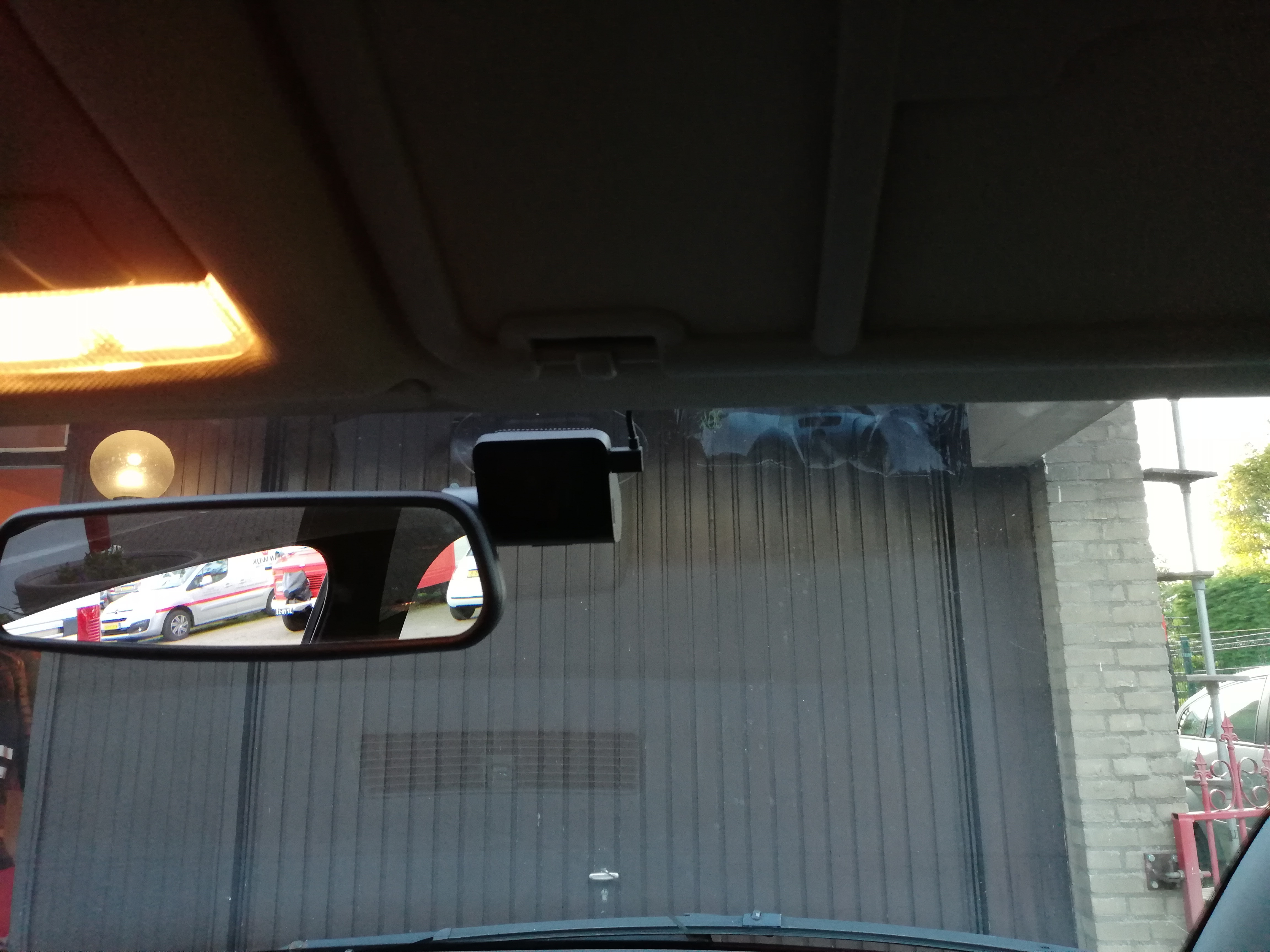

Na de aanrijding die ik een tijd geleden heb gehad leek het mij wel zinnig om (weer) een dashcam aan te schaffen.
In de Arosa heb ik er jaren één in gehad...... Maar is toen meegegaan bij de verkoop van de auto, stom, stom, stom!
Maar goed, dat was toch een goedkoop ding, alhoewel die z'n werk goed deed.
De nieuwe dashcam is iets duurder in aanschaf, maar heeft dan ook méér mogelijkheden dan de oude. Voordeel is ook dat ie kleiner en mooier bovenaan de binnenkant van de voorruit gemonteerd kan worden.
De oude had zo'n grote zuignap, dat de camera bekant in het midden hing, juist ja, precies in het zichtveld....(ben ergens tegen aan gereden omdat ik 't niet kon zien, oh wacht, ik heb er een filmpie van! Dat dus.)
Het is geworden een Xiaomi 70mai Pro. Een camera met een scherm, en niet te gek in prijs.
Het ding krijgt aardige recencies, en misschien is een Blackvue of iets dergelijks wel beter, maar om nou een 1/4 van de waarde van mijn A2 in een dashcam te stoppen werd mij te gortig.
Heb er nog geen meter mee gereden, maar hoop dat het apparaat een beetje doet wat ie moet doen.
Netjes hoog in de ruit:
Van buiten niet te opvallend te zien.... In ieder geval minder zichtbaar dan zo'n dikke zuignap!

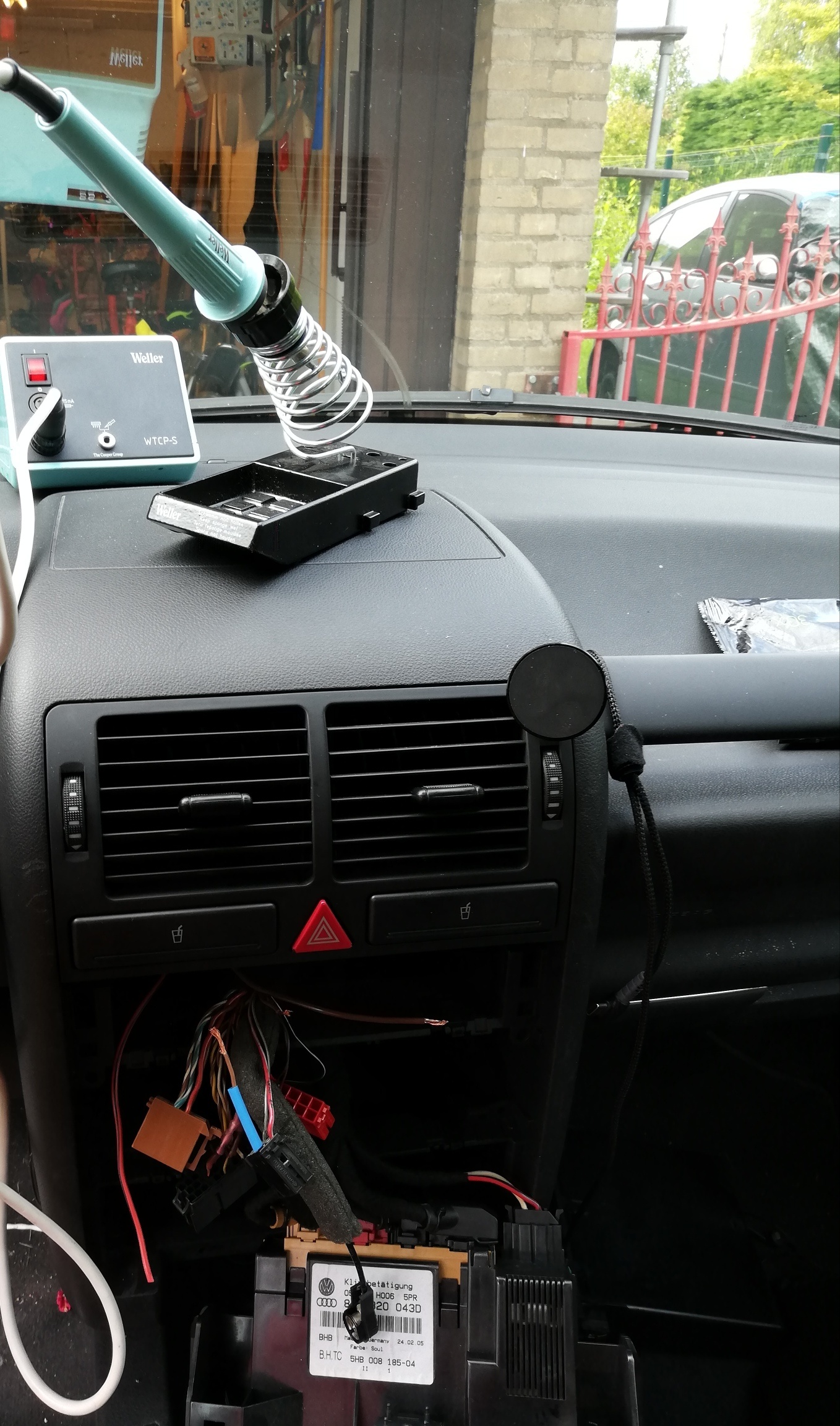

11 jun 2019, 22:33 2 x

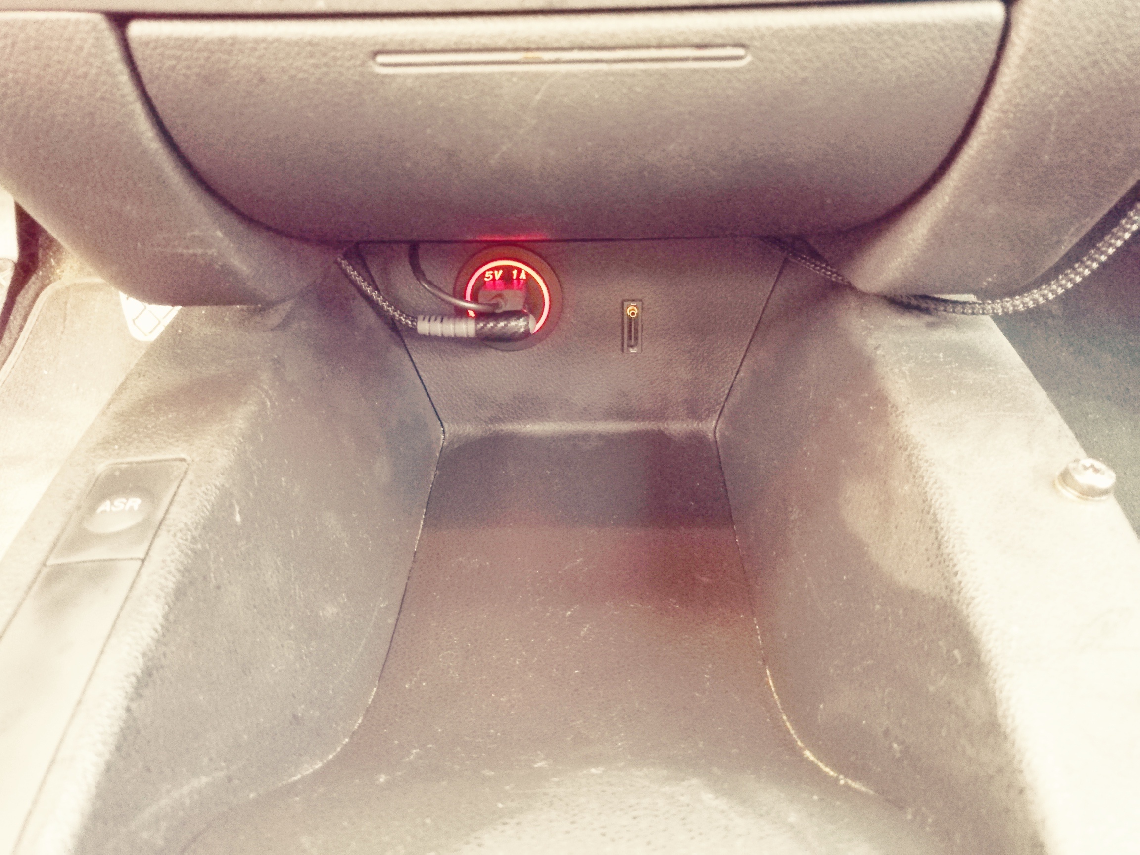

De dascam doet het goed, tijd om van de spaghetti af te komen, vanwege dat de voeding/aanstekerplug tussen de voorstoelen zit.
Na wat verwijderen van dashboard delen en wat gemier met draadjes.......
Is dit het eindresultaat; een dubbele USB voeding, netjes en hoog in het bakje voor de versnellingspook.
Mijn eigen telefoon kabel en de dashcam zijn nu altijd voorzien van spanning indien nodig. Aftakking is genomen van de plus en min van de radio, welke is afgezekerd op 20A.
De aanstekerplug is nu noodstroom voor passagiers (kinders :sleeping:) die naar het schijnt altijd spanning voor telefoon en tablet nodig hebben. :rolleyes:, De jeugd van tegenwoordig..... ;).
