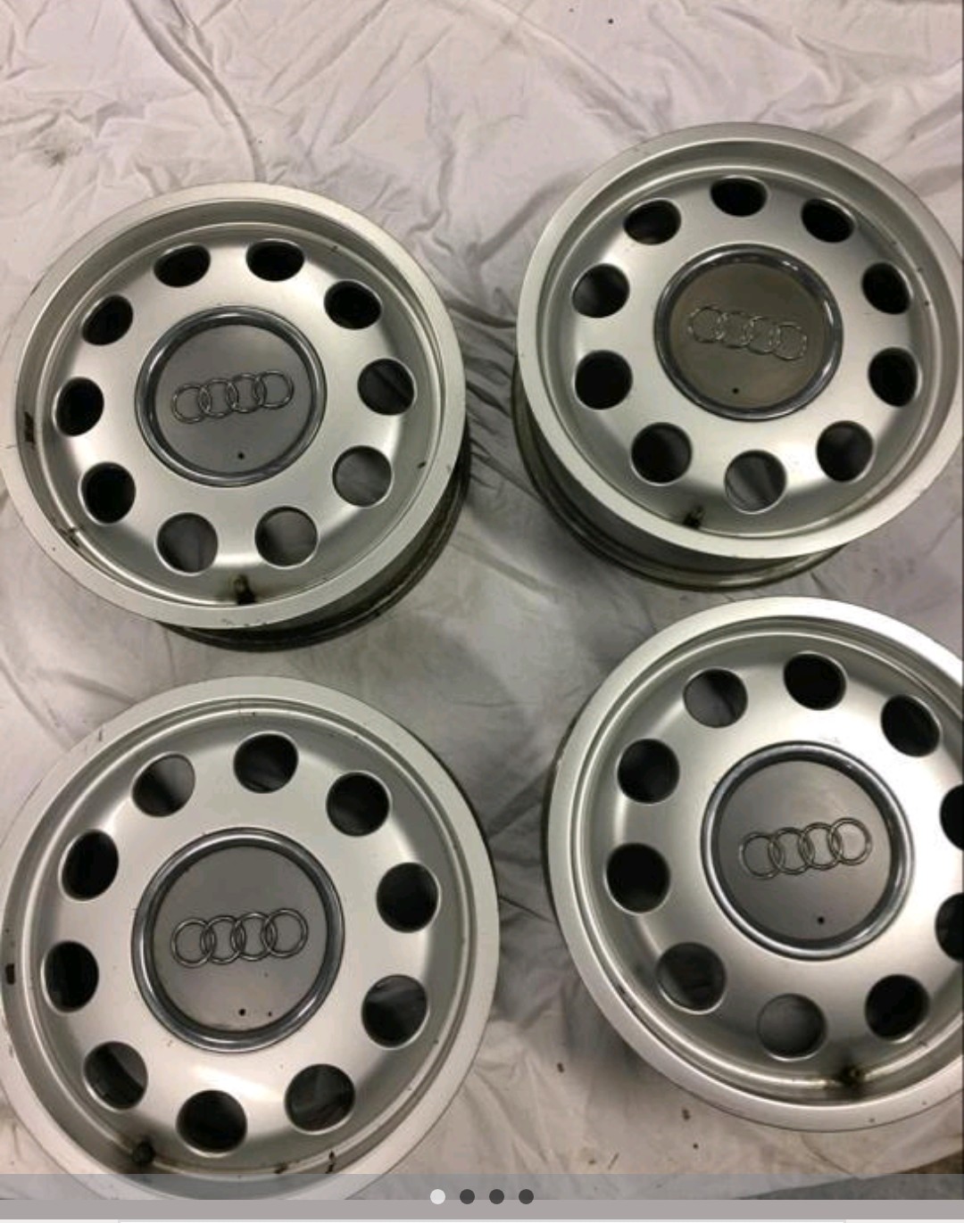

Vandaag een set 'pepperpots' velgen opgehaald. Die wegen 5,7 kg per stuk. M'n huidige zesspaak velgen wegen 7,3 kg. Dat scheelt dus relatief veel onafgeveerd gewicht, ruim tien kilo over de hele auto. Dat scheelt qua comfort en wellicht zelfs merkbaar qua acceleratie. Daarnaast vind ik ze de A2 een leuke retro aanblik geven...
Pepperpots...
bjmeengs
Berichten: 453
Locatie: Hof van Twente
04 jan 2019, 19:25 0 x
Ik heb ze met winterbanden op mijn blauwe colourstorm . Staan hem goed.
