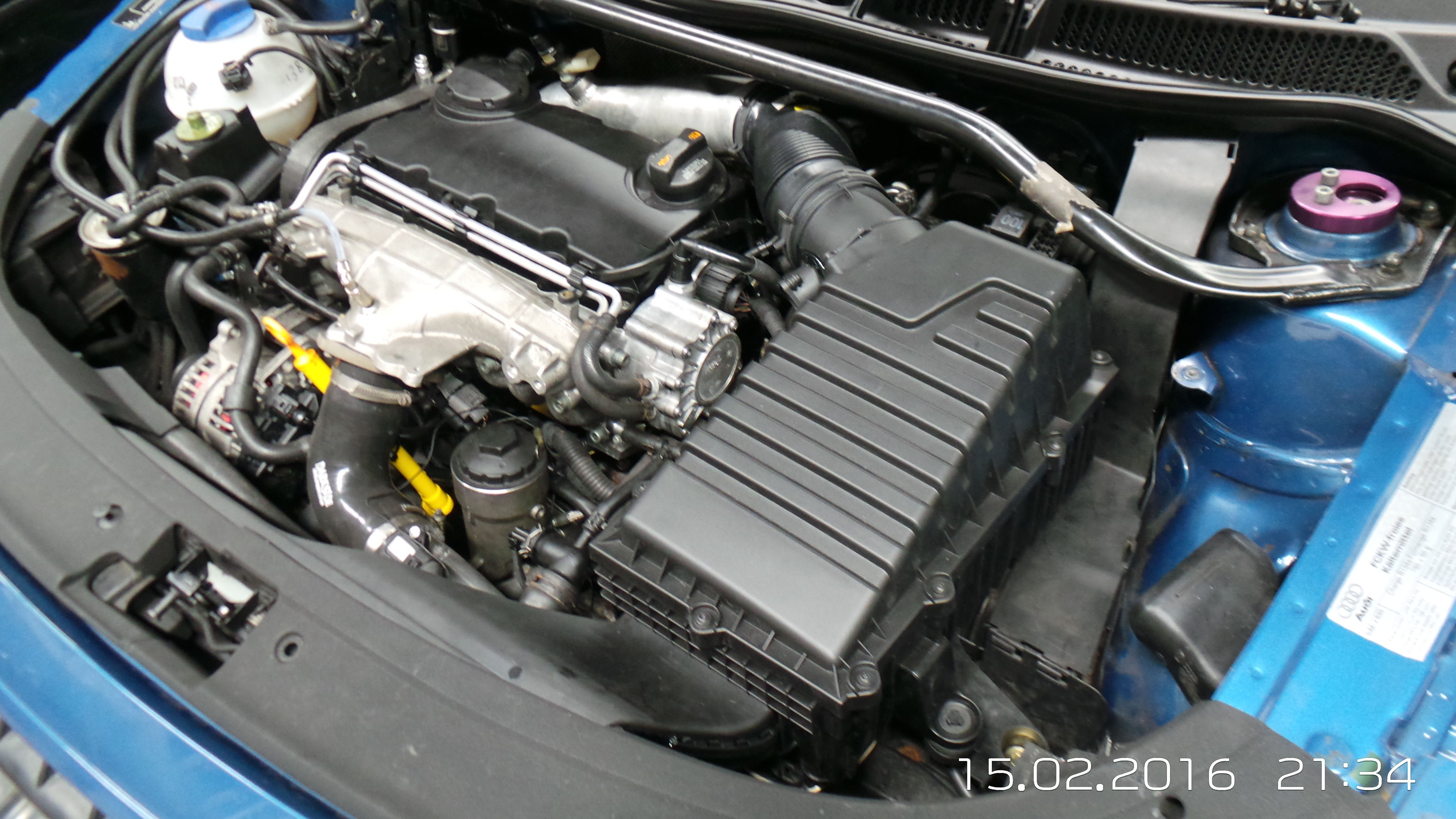

Dit klopt, wij hebben een behoorlijk aantal filters getest op de vermogenstestbank, en er komt werkelijk geen meetbaar vermogen bij. Sterker nog, de filterende werking is minder aangezien deze filters een grovere structuur hebben, en dus ingeolied moeten worden om dit nog iets te compenseren. Op een circuit auto kun je aan de turbo's mooi zien wat het verschil tussen een papieren en een kunststof filter zijn, deze zijn met een ander filter allemaal gezandstraald. Wanneer een filter nat wordt is er sowieso iets mis en raakt elk filter vol. Nog een mooier voorbeeld is het totale filteroppervlak, das bij een papieren filter ongeveer factor 20x groter (hebben een inlegfilter van K&N en een standaard MANN naast elkaar uitgetrokken) èn je kunt er bij een origineel filter niet eens doorheen kijken. De originele filters zijn zelfs zo goed berekend dat je geen verschil met of zonder filter meet! Wat wij met grotere set-ups doen, is domweg een groter origineel filter(huis) pasmaken in een motorruimte. Dit kost wel moeite, en meestal moet dan de accu het veld ruimen naar een andere plek.
Voorbeeld bij mijn Audi TTtdi type I.
2016-02-15 21.34.57.jpg (3.64 MiB) 4821 keer bekeken
Jos.

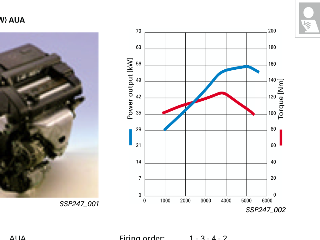

Toerenbegrenzer grijpt in bij +/- 6200 toeren (iig bij een AUA)
21 dec 2018, 21:55 2 x
Nog even iets over het maximum toerental bij de AUA en BBY:
Het heeft eigenlijk geen zin om door te trekken tot de begrenzer ingrijpt, de fut is er wel uit bij 5200 Omw/min
22 dec 2018, 09:29 1 x
