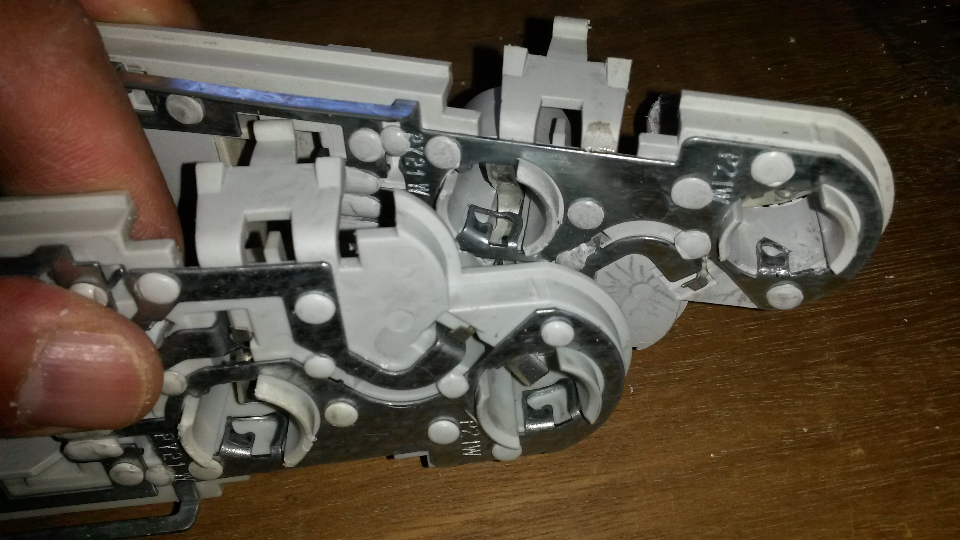

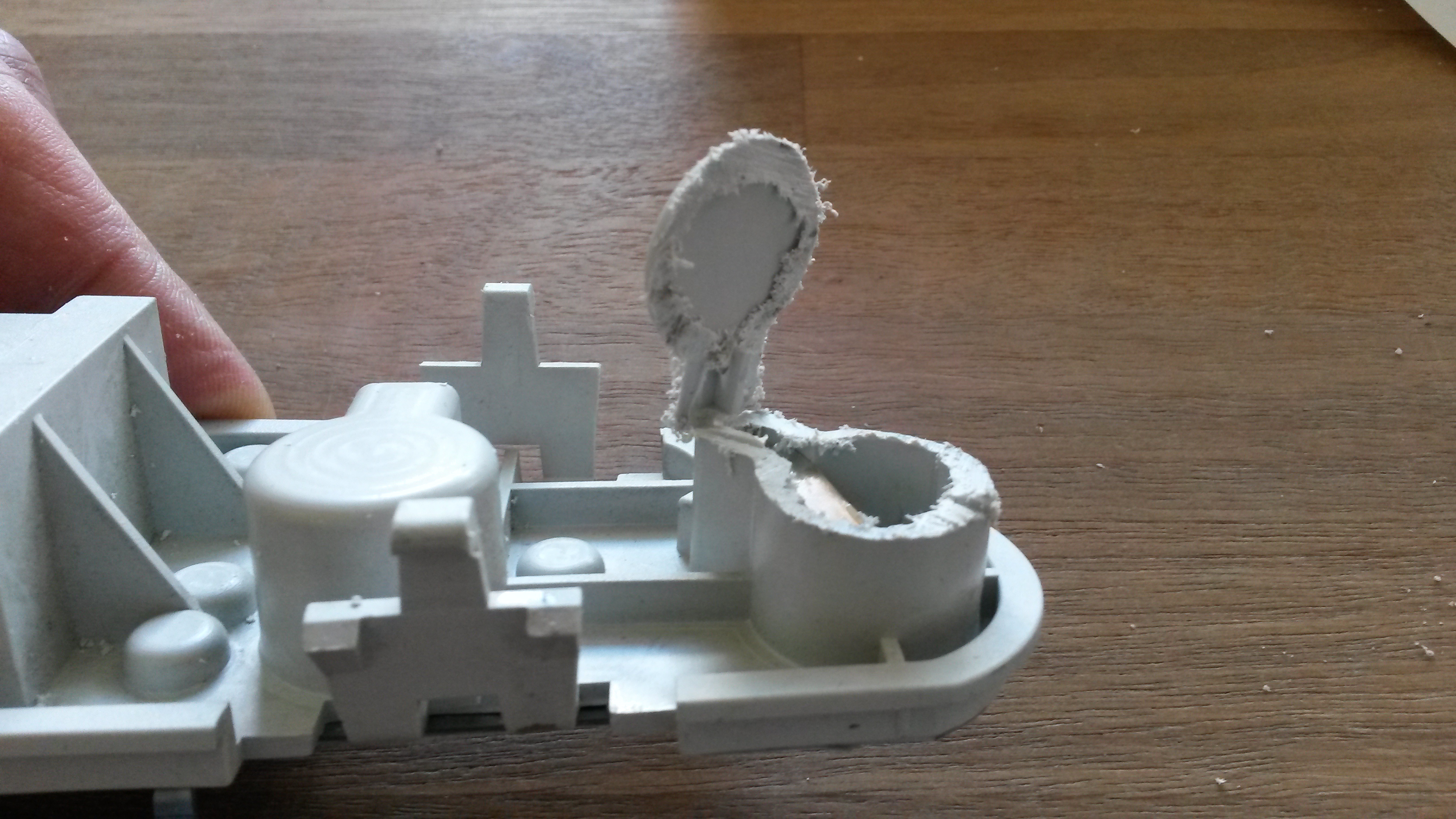

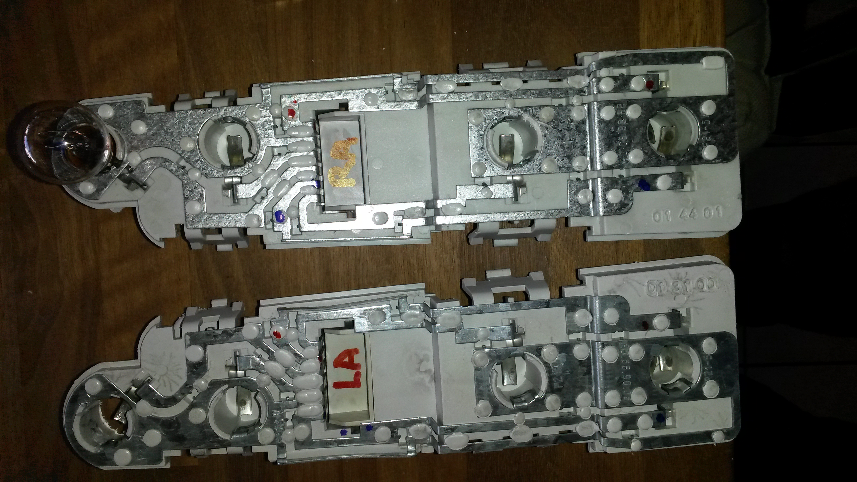

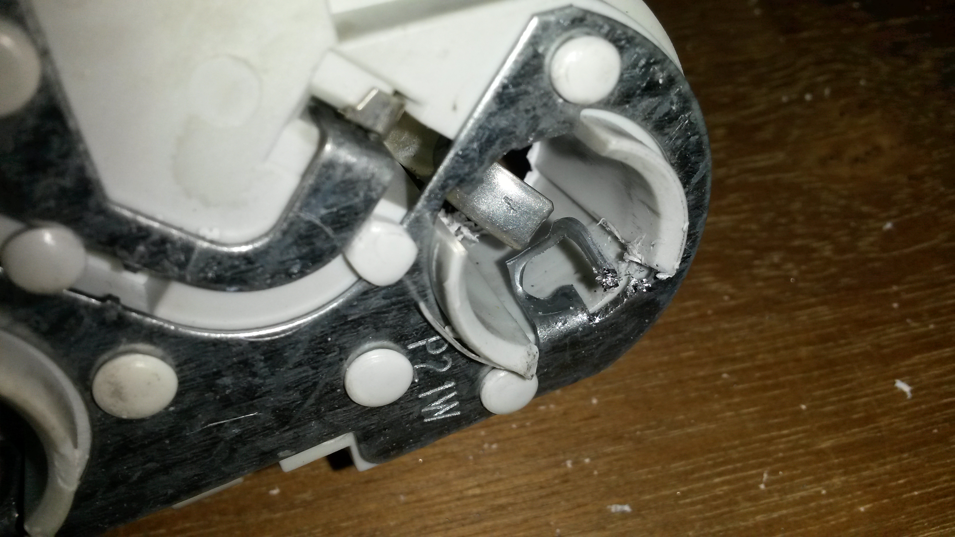

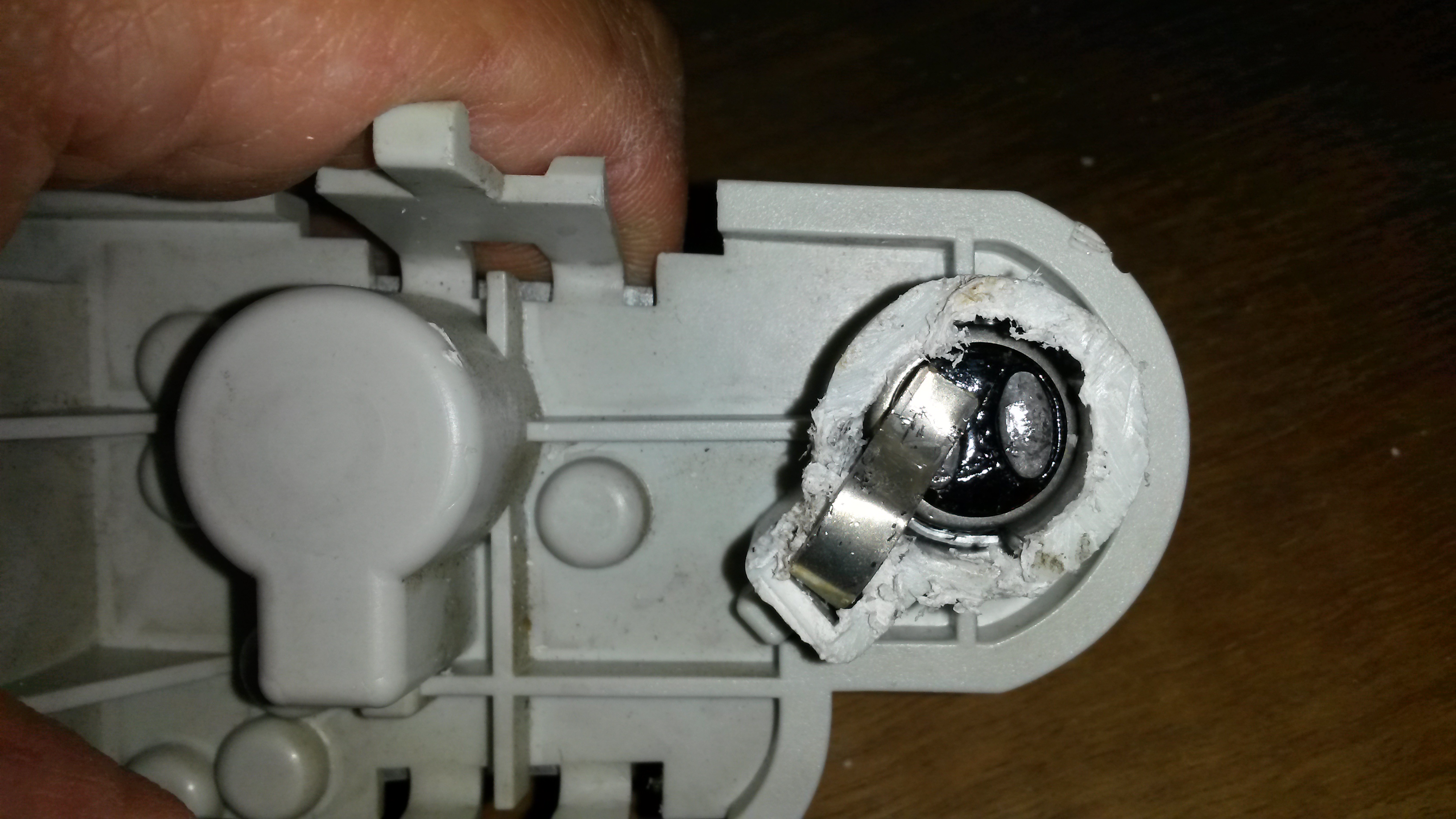

Nu voor de audi A2
Van de zomer al de fittingen (via Lukas de A2 dokter) van de zomer al liggen en was al voorzien van duplo bovenin en had ook al het idee van een draadje... ,maar met verwisselen wordt dat steeds gerommel zeg maar.
Dus was al zover de fitting open gezaagd had van de achterzijde de enkele kontakt al bekeken. en ook al werkend gekregen,de fitting geschikt gemaakt voor een duplo lamp ,door 1 van de metalen pennetjes geleiders aan te passen,gewoon even inkorten bijbuigen zodat duplo past.... (had gewoon afgekeken hoe duplo zat bij stad en remlicht unit)
De fittingen baljonet zijn van links en rechts spiegelbeeld dus de aders moest ik wel opletten welke de mistlamp(ook remlicht) is.
Alleen het 2e kontakt nog even geen tijd gehad vanwege ziekenhuis ondeezoeken ,maar dat gaat binnen 2 weken vast ik wel lukken ,ik morgen weer naar zhs ben. effin ..
Hier al vast foto's om de fitting te bewerken..zodat jullie een idee krijgen.
Heb al maanden in mijn hoofd hoe ik de duplo zo aanpas ik wil hebben dat de stadslamp 5 watt blijft ,en dan de mistlamp links en rechts iets gedimd is vanwege ik links en rechts een mislamp heb het anders zo fel wordt...,maar bij remmen volledig wattage gaat branden en dit dan goed opvalt bij remmen in mist situatie ...
En in gewoon normale verlichting dus zonder mistlamp aan het ook gewoon als remlicht mee gaat branden.
dus 1 duplo met 3 functies....
