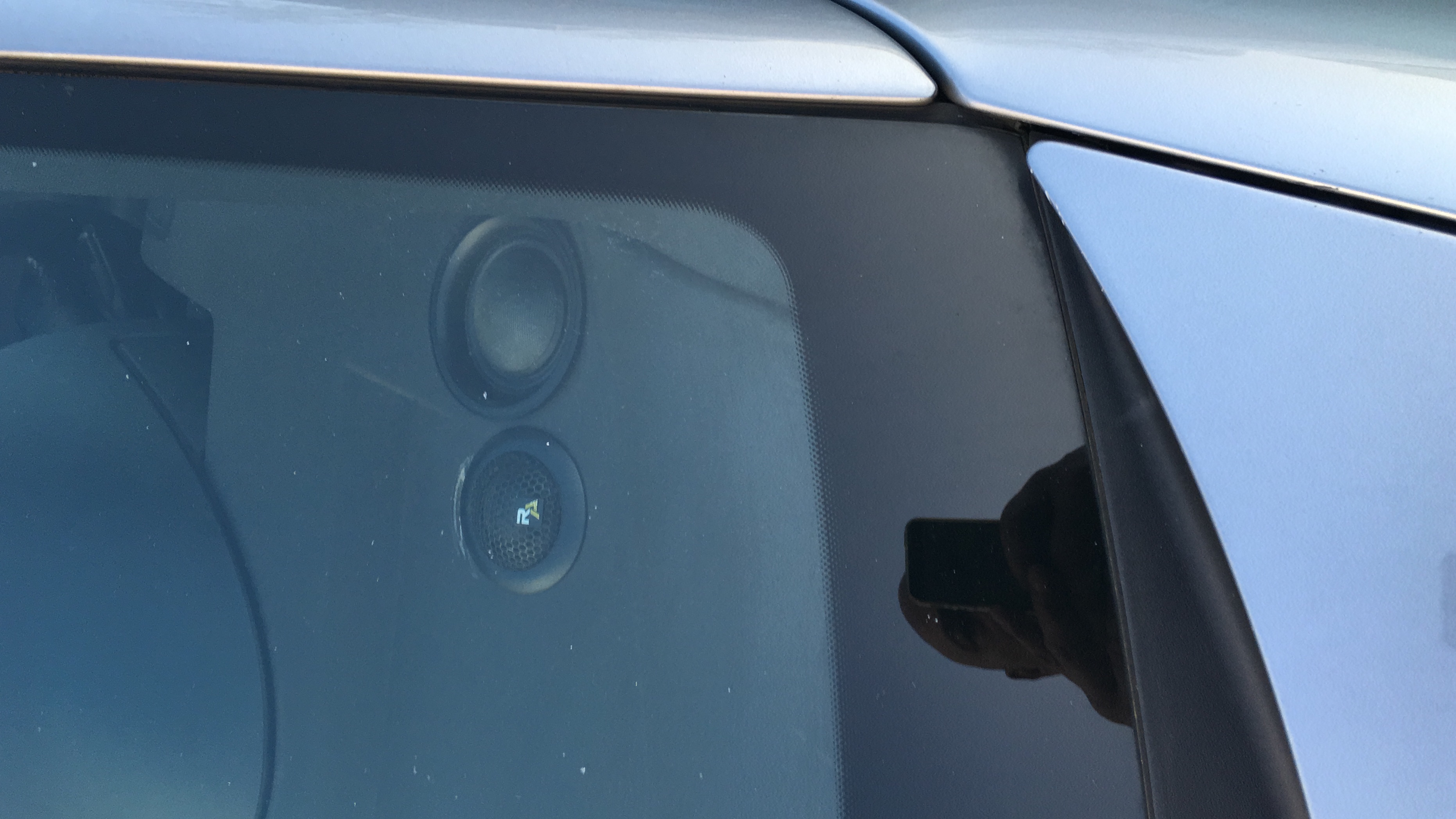

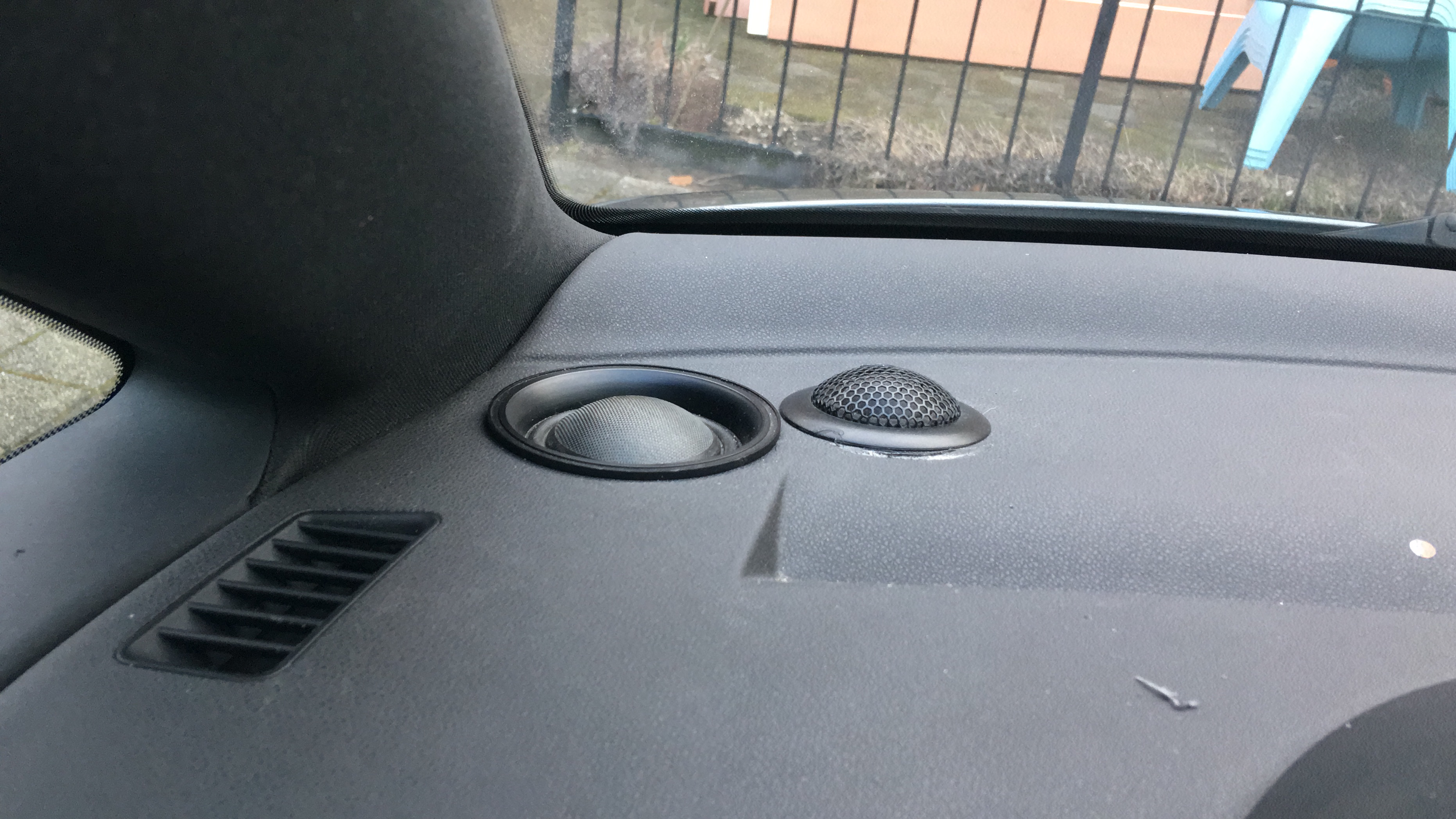

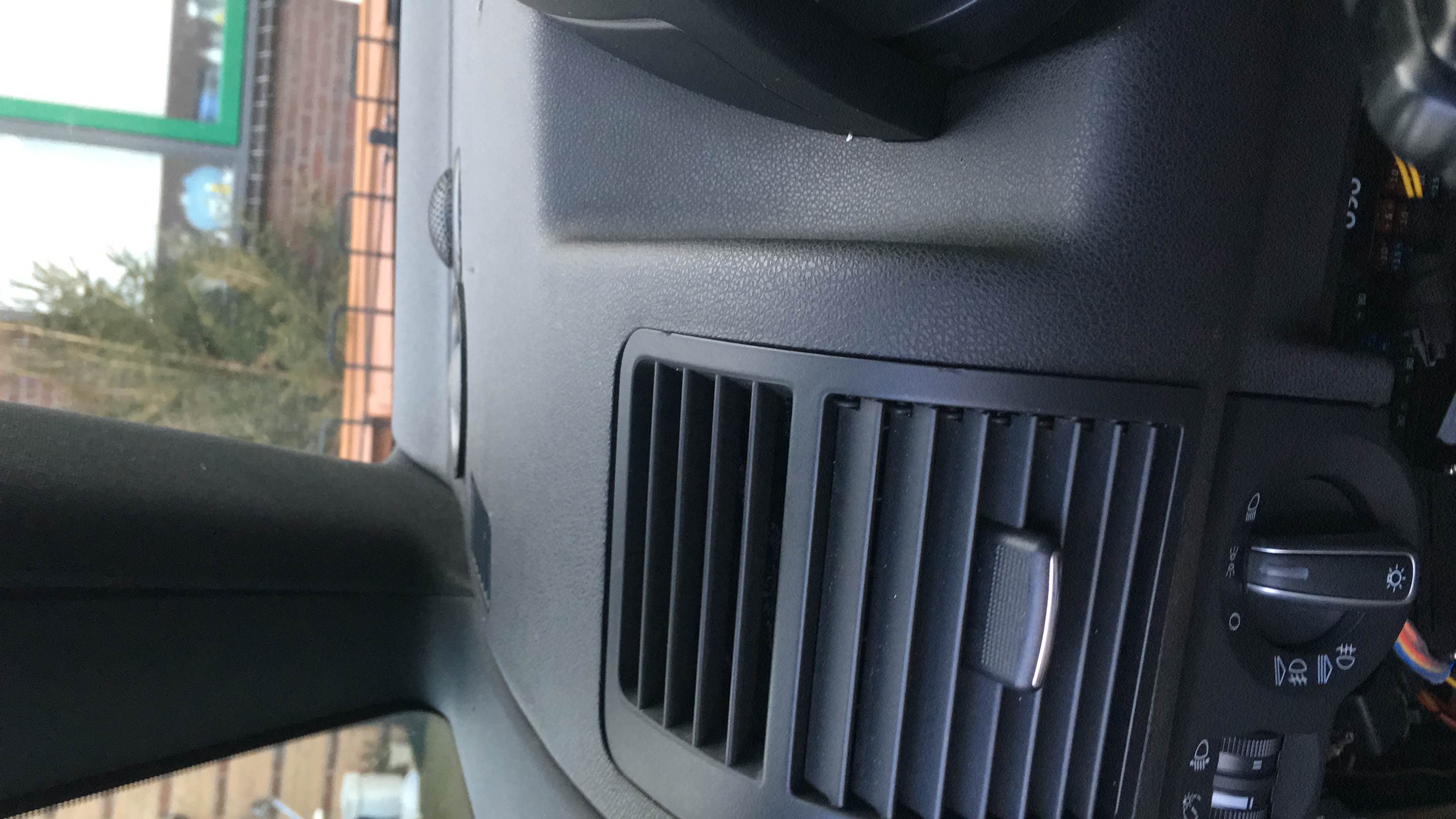

Had al een hele tijd het wilde idee om het geluidsbeeld in de auto omhoog te brengen. Van de week, na een lange tijd van proberen en luisteren, de stoute schoenen aan getrokken en de zaag in mijn dashboard gezet. Ik weet dat de puristen onder ons waarschijnlijk een hartverzakking krijgen. Ik heb voor dit compromis gekozen omdat ik eigenlijk zo min mogelijk zicht wilde verliezen en een zo stealth mogelijke inbouw. Opbouw van glasvezel pods vind ik minder mooi. Dan ontkom je eigenlijk niet aan het dashboard. Ook hier is op de diverse fora geen informatie te vinden. Op basis van onderzoeken van dashboard vorm en foto’s van verwijderde dashboard kwam ik tot de conclusie dat er wel degelijk ruimte is onder het dashboard. Zo was het idee geboren. Wat offer ik op? Ik zaag in de buitenste luchtgeleider en heb niet meer een origineel dashboard. Voor een goed geluid heb ik dat er toch wel voor over.
Een kant is nu klaar. Een kleine impressie😝

De foto’s
Vanaf de bestuurder
11 mar 2018, 20:16 0 x
Foto’s
Andere hoek
Van buiten gezien

Ultimo zouden de mid speakers enigszins gericht moeten worden naar het midden net ter hoogte van de achteruitkijkspiegel en dan zo’n 10cm richting de achterzijde van de auto. Tweeters evt ook. Maar dat is misschien voor later (een zorg😝). Nog even de andere kant afmaken en dan genieten👍.

Er zijn heel wat modificaties voorbij gekomen op diverse fora, maar dit is wel een van de meest ingrijpende (met hoop risico!) die ik tot nu toe aan een A2 gezien heb.
Dikke buiging Duncan, diep respect en wil dit heel graag horen knallen! :cool: :thumbmin:
