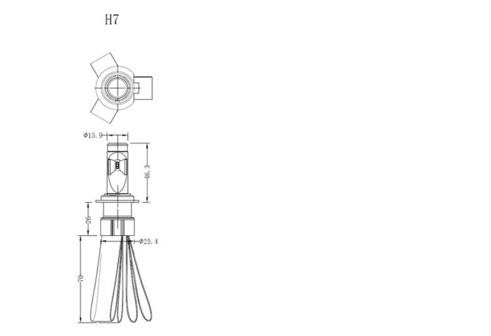

Heeft iemand de maten voor de ventilator. Ik wil namelijk geen mods maken aan de afdichtkap van de lamp

Wel is enig handigheid vereist indien je deze lampen erin wilt krijgen.
Mij bevallen ze heel goed zo ook bij mijn zus /zwager FSI zo ook meerdere forum leden zijn inmiddels hiervan voorzien en tegen behoorlijk veel lagere prijs dan bij vele webwinkels.

@joost.cuijpers heb je al lampen gekocht of heb je interesse?

@AudiFanSedert1971 ziet er prima uit en bedankt voor de reactie!
@HansJan ik ben wel van de lampjes veranderen haha en heb zo in China wat rond zitten kijken.. Maar de meeste hebben een waterdicht koelblok. En niet die lamellen.
