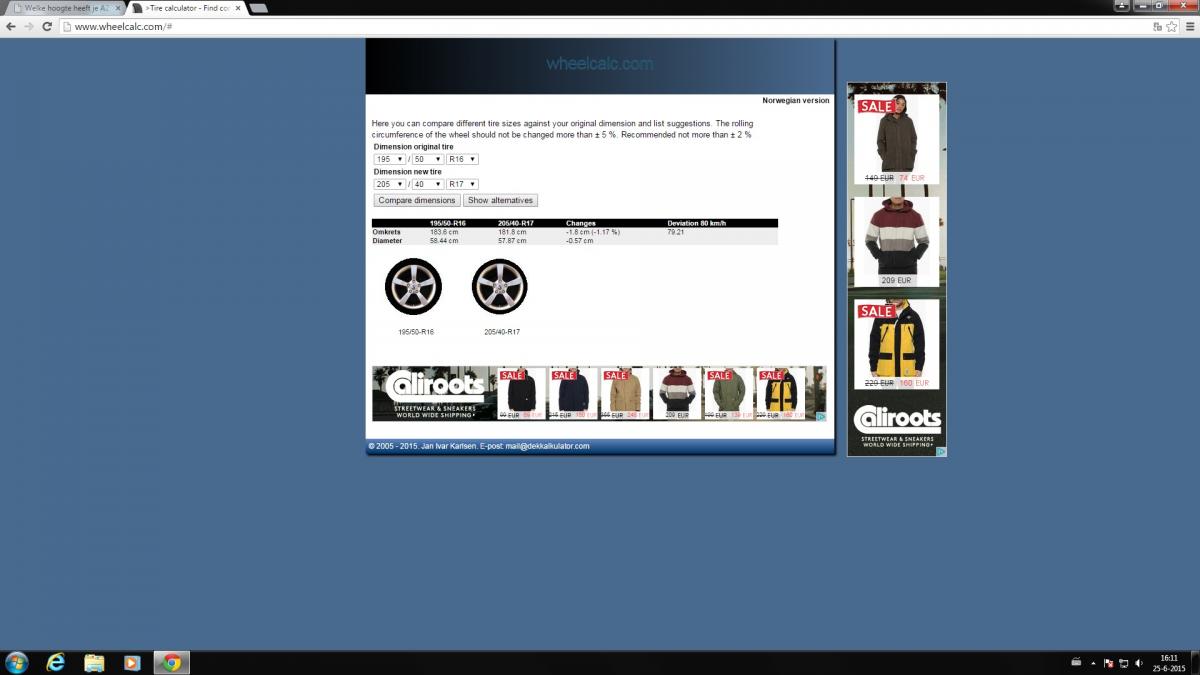

Maar de vergelijking gaat ook niet helemaal 1 op 1 op, aangezien jij 16" heb en ik 17"
