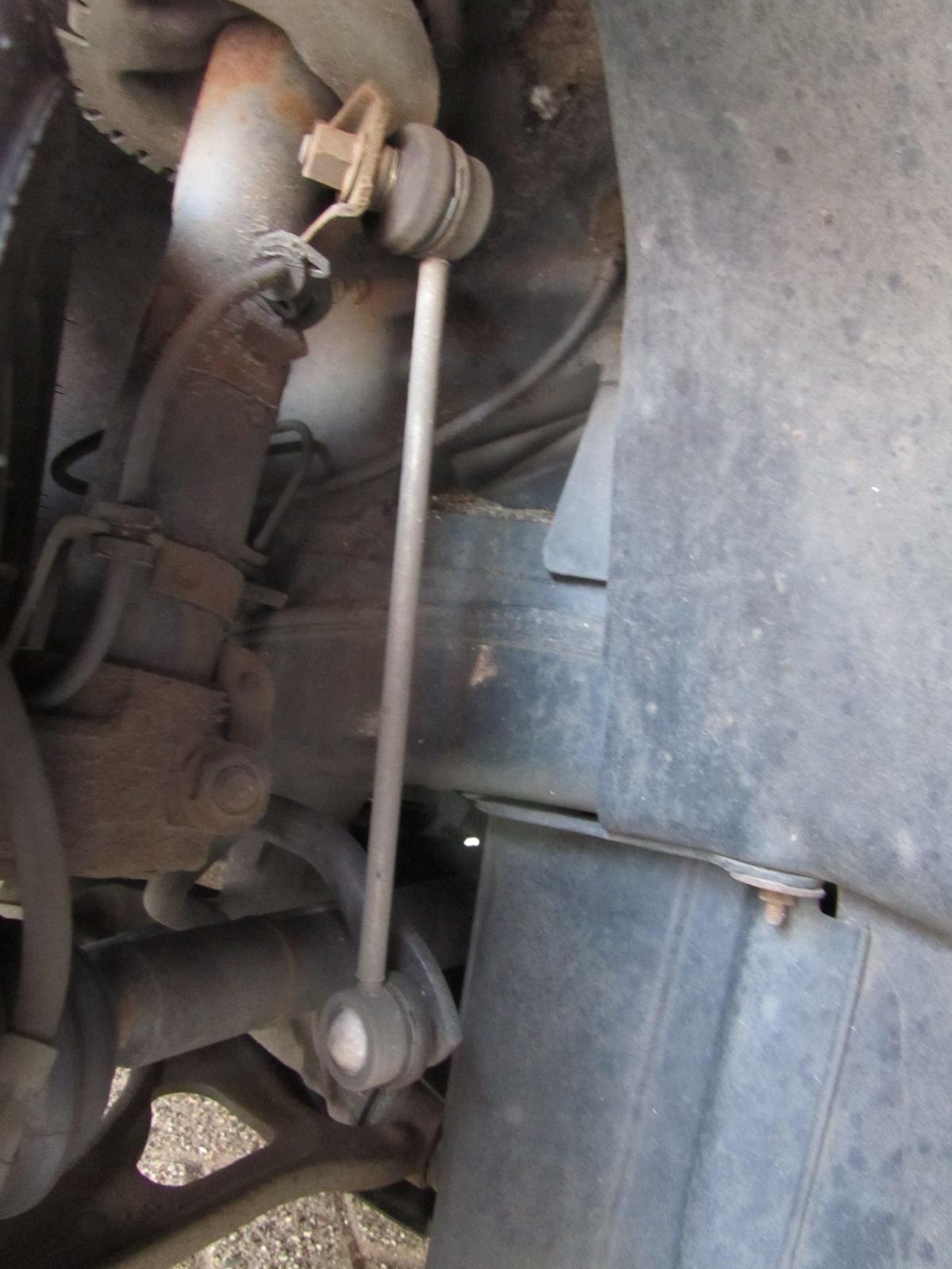

ik heb wel nieuwe stabistangen erbij maar de rubbers niet.
Achter heb ik dikke zwarte mapco rubbers om de pur rubbers te vervangen. en ik heb 2 sets stootrubbers, lange (140 mm) en korte (120 mm)
Ook voor de voorzijde heb ik lange en extra de korte besteld. (85mm en 65 mm)
ik wil de korte plaatsen.
En weet iemand of ik dan ook nieuwe klemmen nodig heb waar die kabel aanvast zit/langsloopt (rem /abs sensor?)
Het ziet er redelijk verroest uit.

nee. gewoon 270, van lemforder oid, dat zou toch moeten kunnen? ik dacht dat je homkineet dat nog wel kon hebben.wel kortere stangen neem ik aan 25mm ?
Ik moet ook nog zien of ik die 25mm wel ga halen aan de voorzijde.
