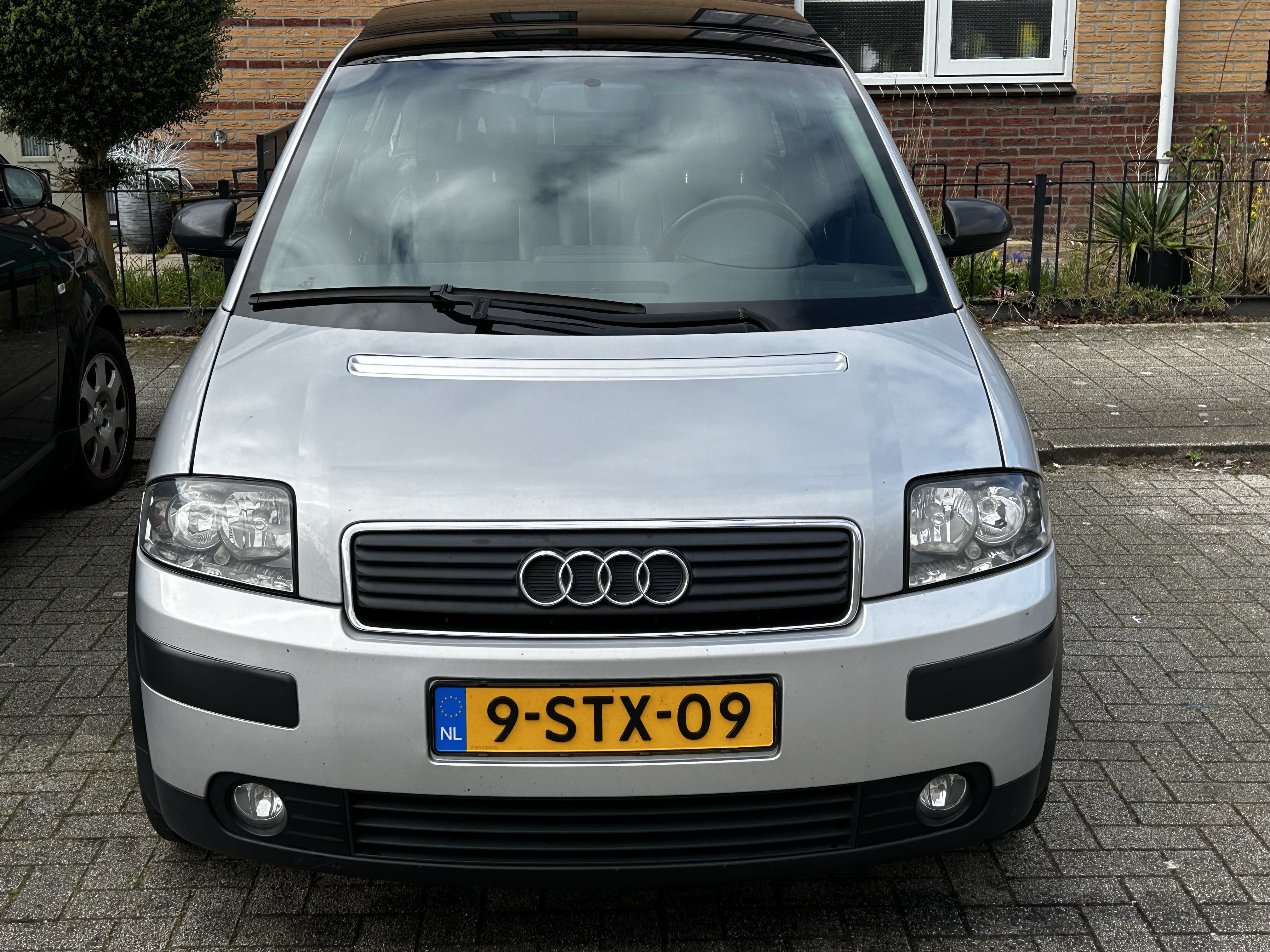

Zijn je nwe veren ook voor iets verlagend? Ziet er iig subtiel uit.

Ja dit zijn Eibach verlagingsveren (van een Skoda Fabia 6Y). Origineel van de A2 niet meer leverbaar, maar deze hebben nagenoeg dezelfde Max as-last.
Ik heb ooit de originele op mij. ATL gehad en daar hing de kont een beetje van. Dit is m.i. dus de betere keuze.

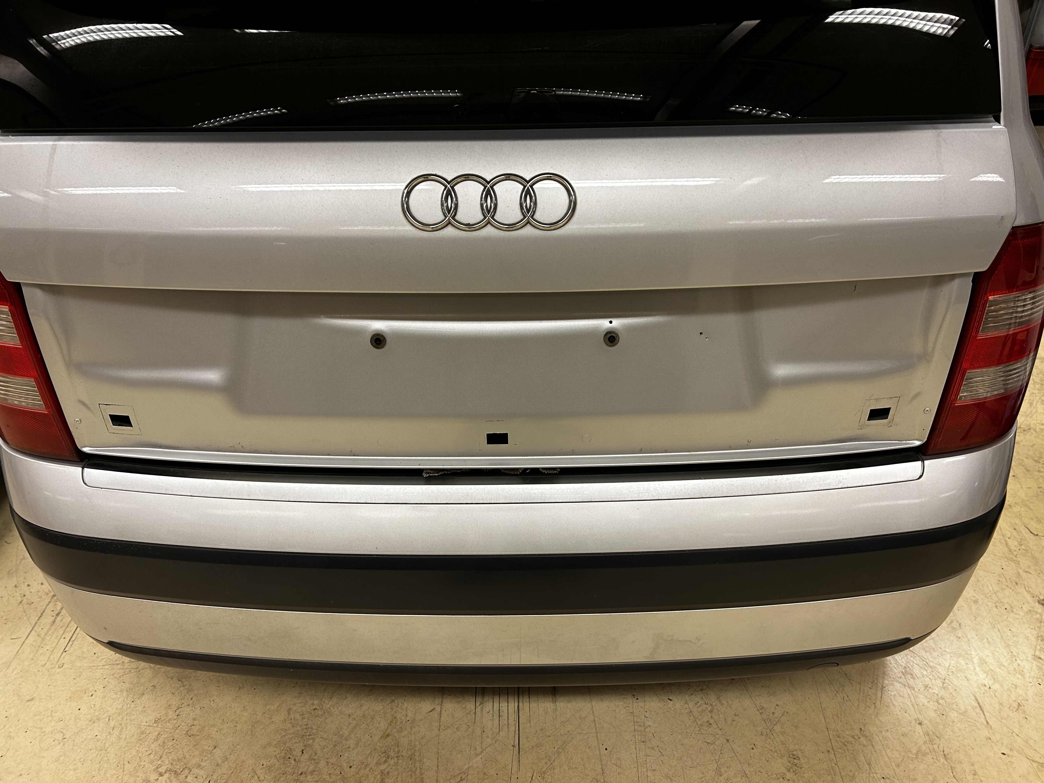

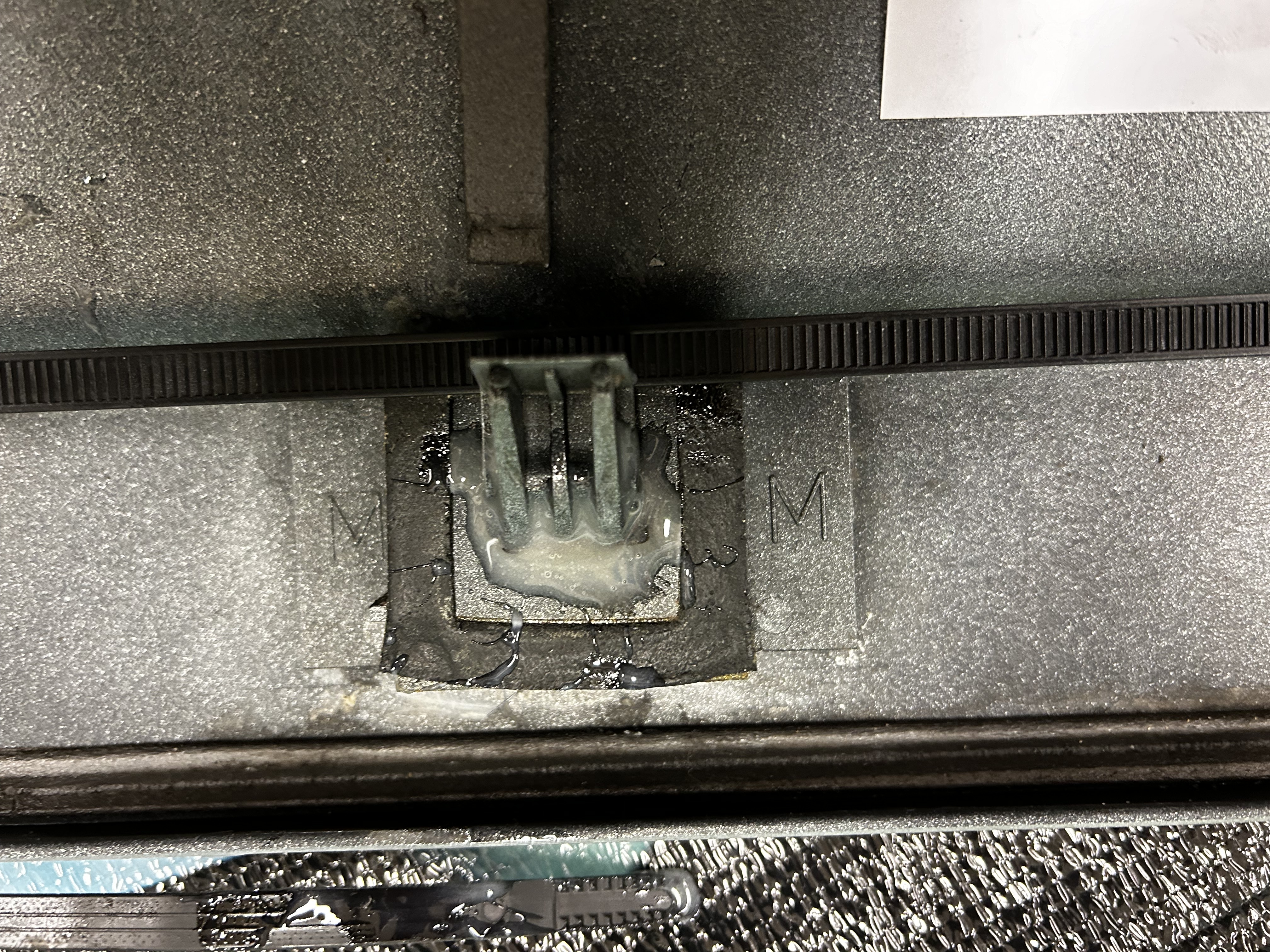

Toch maar besloten om de koppeling te vervangen en kwam deze aantrekkelijk tegen. LuK gaat hem worden. Ik had een rammeltje in de kofferklep en dat bleek een afgebroken clip van de deksel waar het kenteken op zit gemonteerd. Vandaag Met epoxy gerepareerd en meteen maar de schroefjes van de kentekenverlichting vervangen. Heerlijk zo zonder gerammel.
- Clipje weer op zijn plaats

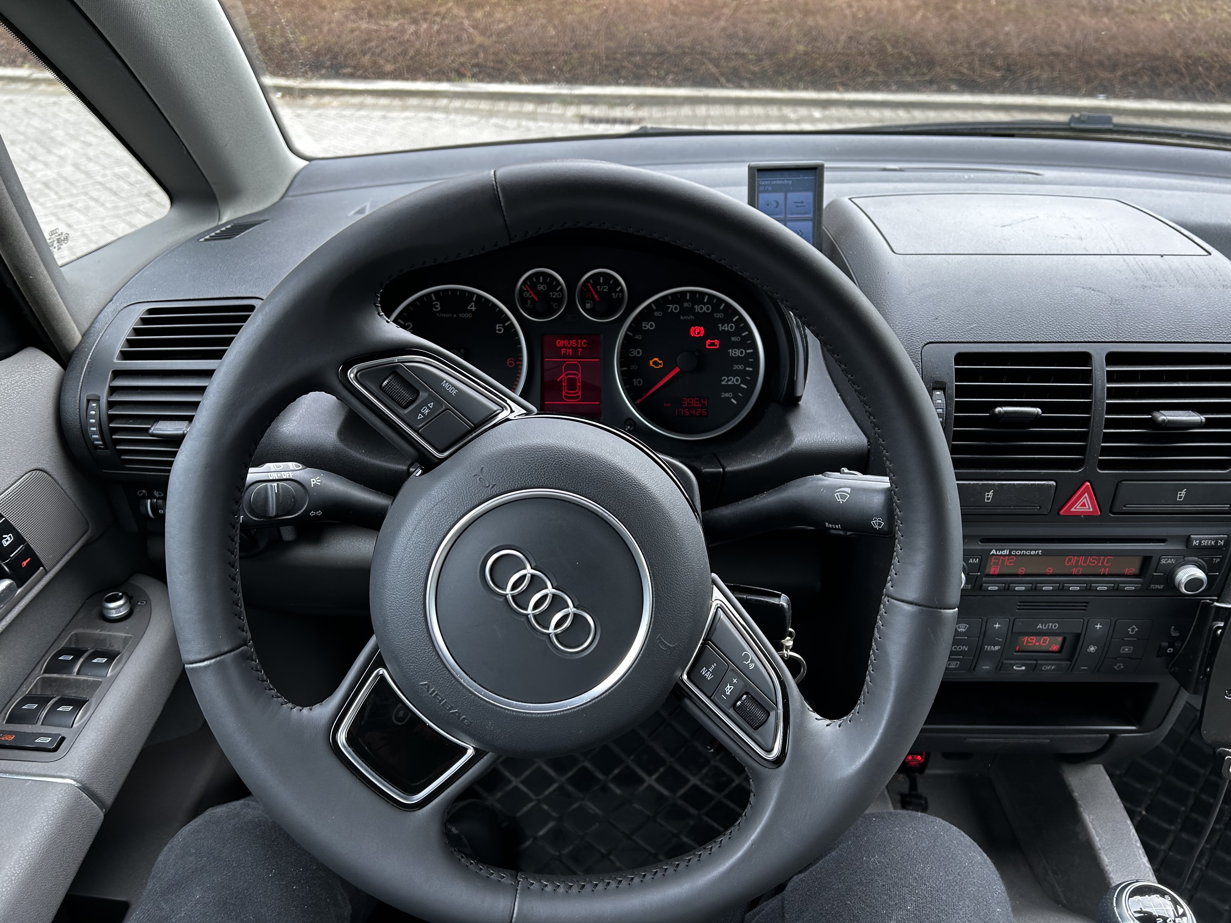

Klein zijstapje, afgelopen weekend eindelijk tijd gehad om MFL stuur in de A2 van mijn vrouw in te bouwen. Door verplichtingen eea in etappes gedaan, maar in een keer is beter. Maar gelukt en vrouw is er happy mee! Voelt ook wel erg luxe weer zo’n nieuw leder stuur.

Hi @Peter_Maathuis ,
Wat bedoel je? De knoppen op het stuur?
Ja die werken uiteraard, dat was het hele idee
De wieltjes zijn voor wisselen van zender/nummer (ook tijdens streamen) en de andere voor harder zachter.
