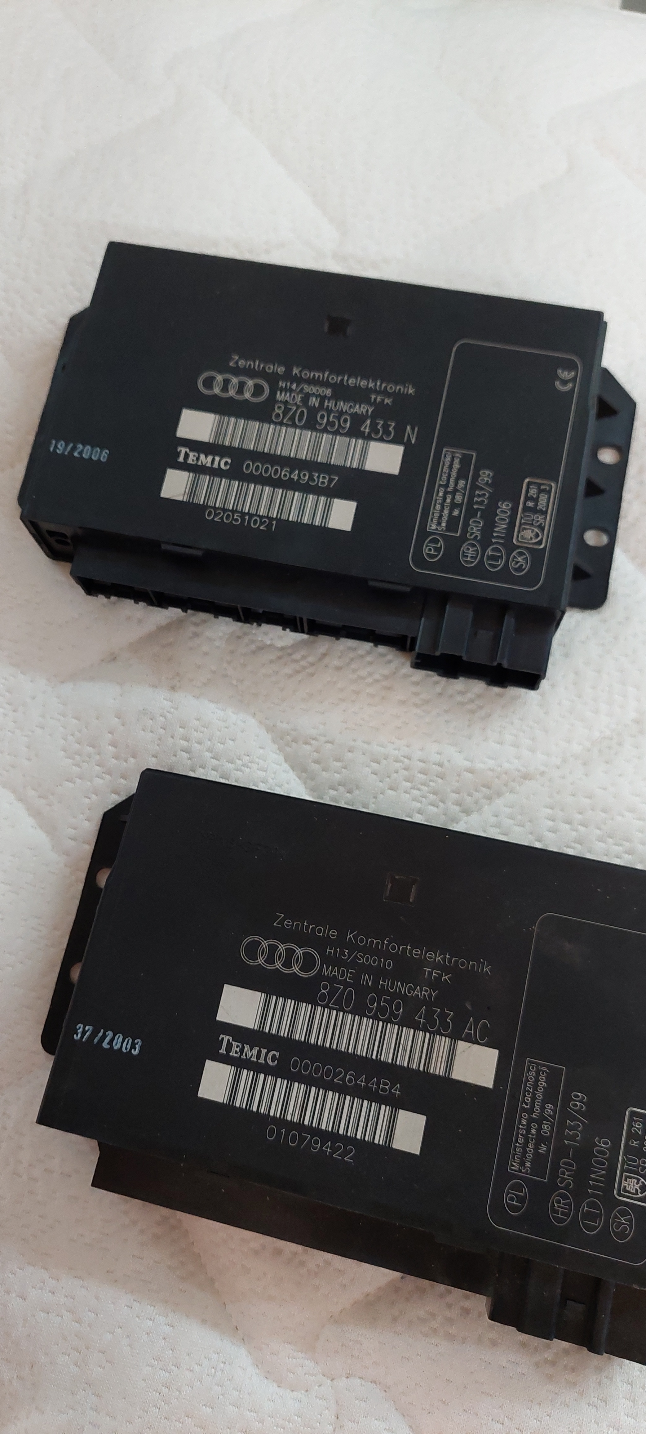

Met dank aan de hulp de juiste module geïnstalleerd en na 5 min puzzelen (inleren sleutel) doet de afstandbediening het weer
Omdat de ac comfortmodule niet bij mijn auto past is deze nu overcompleet.

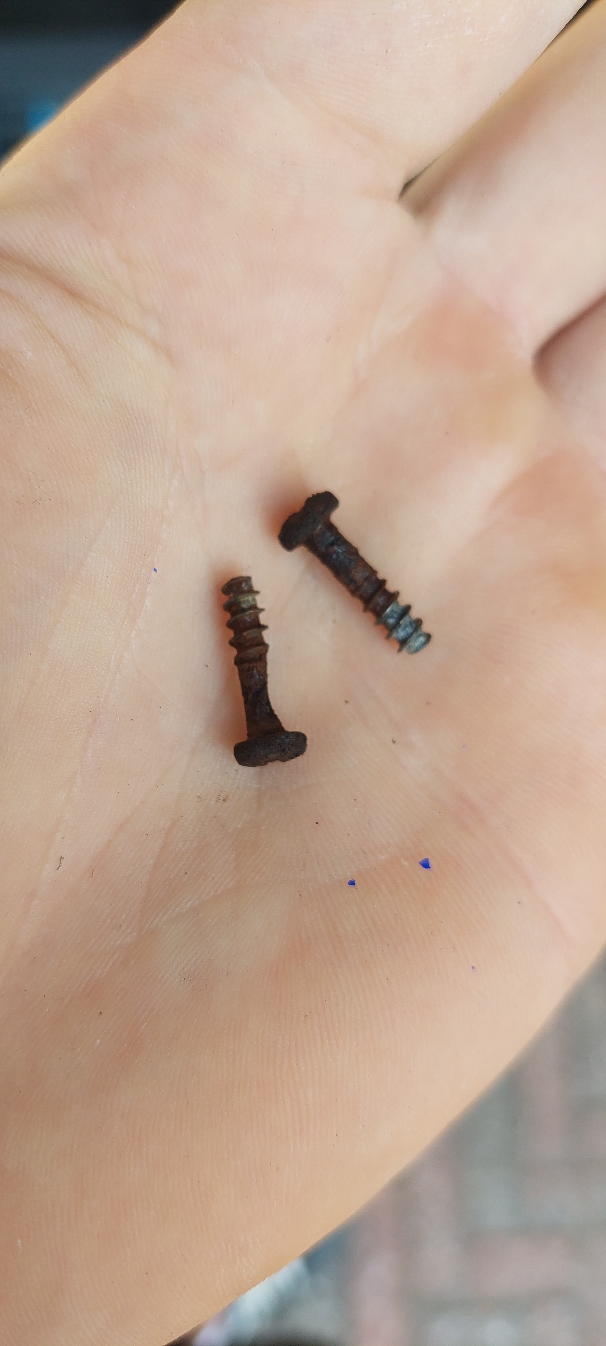

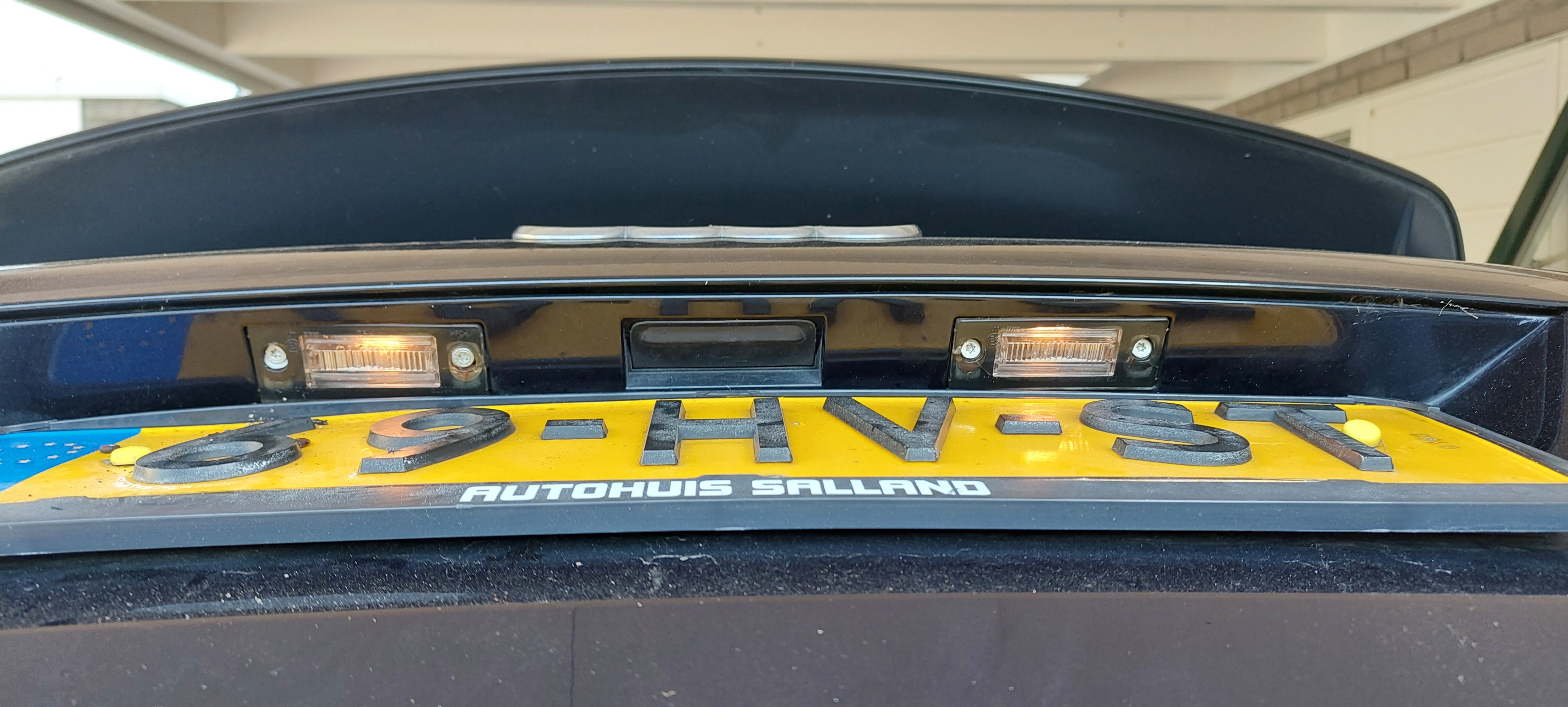

Afgelopen weekend de kentekenverlichting voorzien van rvs. Bij 1 was ik te laat en bood de boormachine uitkomst. Bij de andere was ik bijna te laat.
