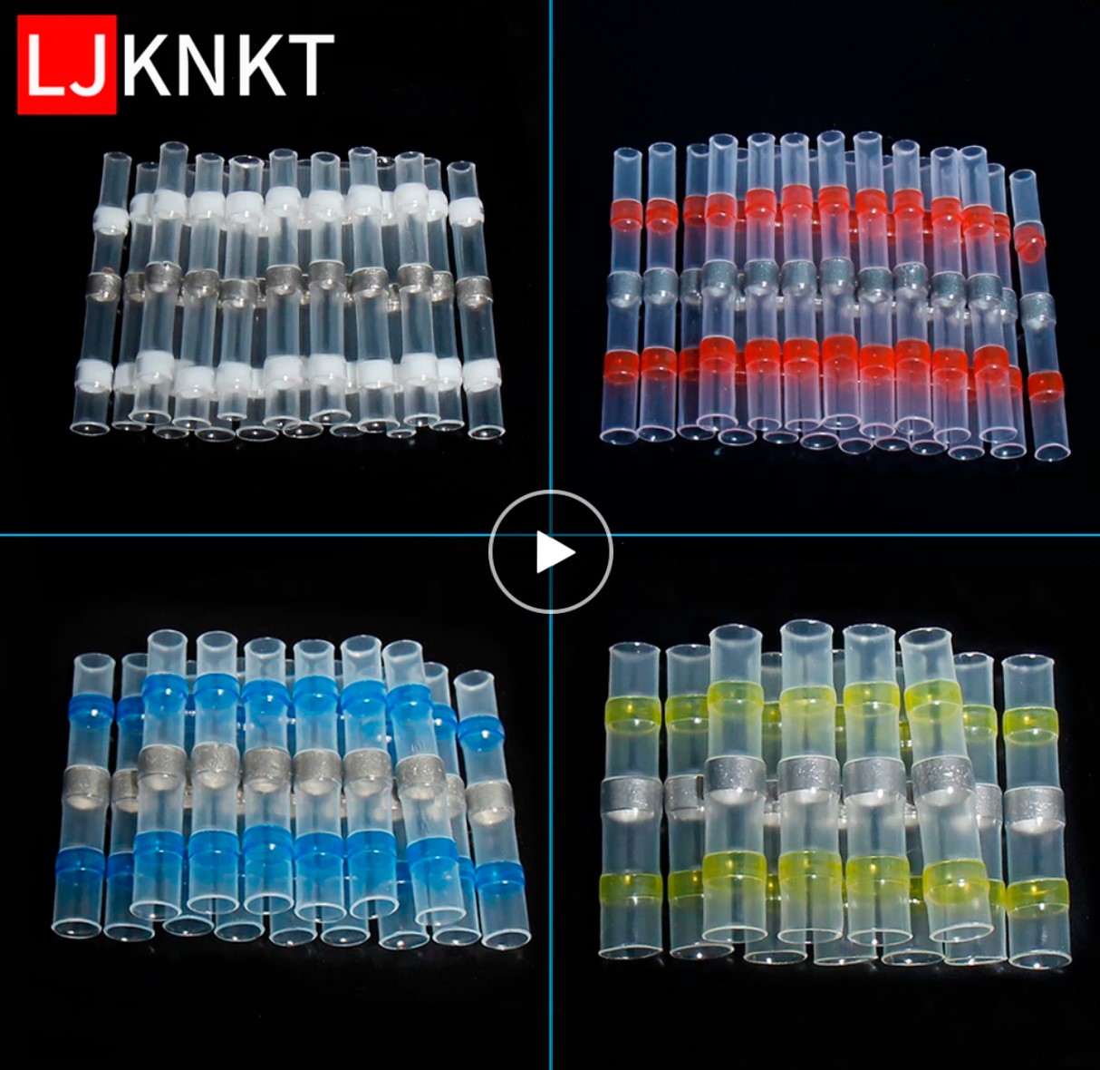

Dankje voor uitgebreide reactie! Ja ik doe het vooral voor het uiterlijk dat ik de mistlampen mooi vind staan, maar ik ben niet heel technisch, de draden met elkaar verbinden vd lampen dmv kroonsteentjes? Maar zal niet waterdicht zijn dan ... en bij de lichtschakelaar moet je dan van de rode draad weer 2 rode draadjes maken en die in de connector steken? Stukje strippen en dan steek je ze er zo in?
Groetjes Richard
op Aliexpress:
10/30/50Pcs Krimpkous Wire Connectoren Sst Waterdichte Mouw AWG26-10 Butt Elektrische Splice Vertind Solder Seal terminal
4.9
747 Recensies
1458 bestellingen
Shop nu en bespaar meer!
€ 2,26€ 4,05 -44%
Die dingen zijn echt 'klerehandig': geeft een gesoldeerde waterdichte verbinding.
vast ook ergens bij "bol.com" of zo te vinden. :)
