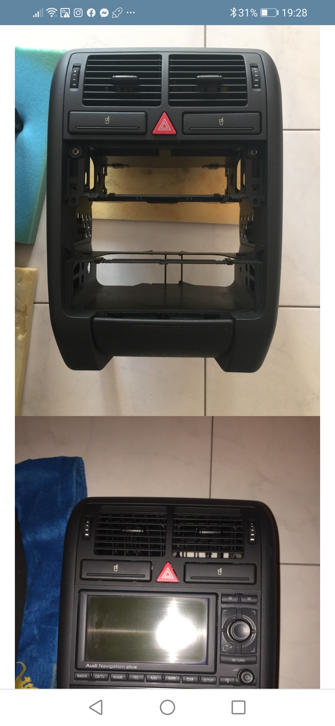

Deze foto van de middendeel van het dashboard vond ik op het Duitse A2 forum.
Kan dat deel dus verwijderd worden van de rest van het dashboard?
Wie heeft dit wel eens gezien cq gedaan?

Ik heb het geprobeerd en opgegeven. Steeds meer uitbouwen en het leek er uiteindelijk op dat het hele dashboard eruit moet. Dus inderdaad 1 of 2 spijltjes weggehaald en voila een 2-din gat.
Je kunt het airco paneel naar beneden verplaatsen, maar de onderste hoekjes van dit airco paneel horen dan meer rond te lopen. Ik heb ze rond gevijld, mooier is op zoek naar een 2-din aircopaneel.
Maar ik had nu wel voor 0 euro een net 2 din gat en dat heb ik opgevuld met een RNS look Ali Express radio met Apple CarPlay. Werkt heel goed en ziet er prima uit!

Op het Duitse forum vond ik dit topic. Daarin staat beschreven hoe het is uitgevoerd zonder een double-DIN bracket te monteren. Voor het laatste moet namelijk het geheel dashboard gedemonteerd worden.
Het kan dus wel, maar je moet rekening houden met het feit dat het klusje precies moet worden uitgevoerd. Anders heb je een serieuze uitdaging om de radio op z'n plek te houden.
Kortom, je moet iemand vertrouwen om in je dashboard te gaan zagen en weet wat ie doet.
De ronde hoeken voor het airco paneel kan je overnemen van het aflegbakje waarvoor het in de plaats komt.
