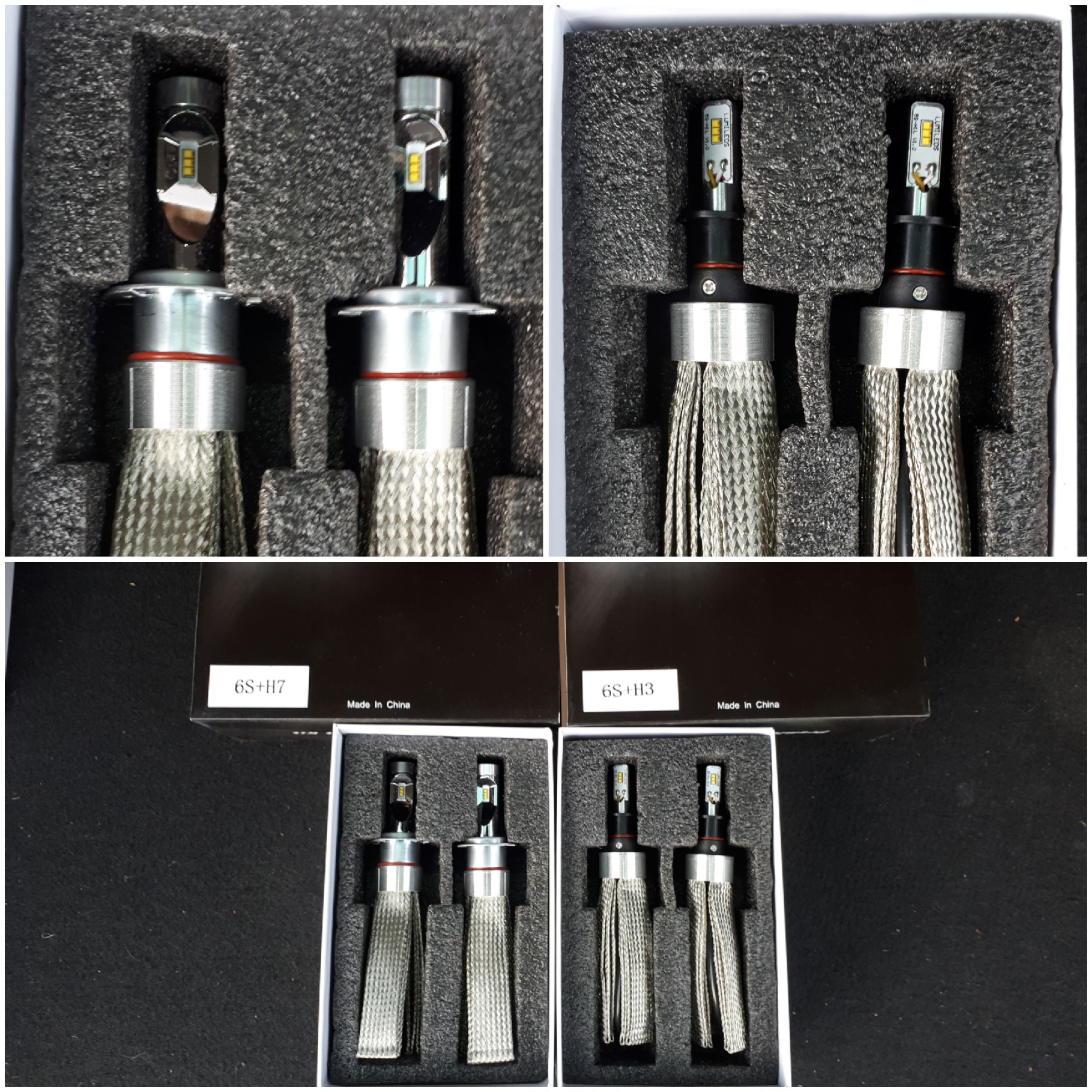

Het is ook een heel mooie upgrade, tot nu toe ook enkel positieve feedback over de opbrengst gekregen. Maar de eerlijkheid gebied mij te zeggen dat de eerste lichting van deze LED lampen niet de beste oplossing voor de A2 koplamp bleek te zijn.
Door de gesloten behuizing van de koplamp was de koeling niet afdoende waardoor de LED lamp te heet werd. Het effect was dat de contacten op de printplaatjes loslieten en LEDjes te heet werden waardoor de levensduur rap achteruit ging.
De nieuwe LED lampen hebben een volledig aluminum behuizing en koelbanden die voor een betere warmteafgifte zorgen. Van deze lampen heb ik er nog geen één teruggekregen en dat bewijst de betere kwaliteit. Bovendien zijn deze lampen volledig instelbaar voor een optimaal lichtbeeld.
Voor de geïnteresseerden wil ik nogmaals benadrukken dat LED lampen alleen APK goedgekeurd worden wanneer het koplamp glas helder is, geen vergeling en/of haarscheurtjes bevat.
De LED lampen worden rechtstreeks bij de fabriek in China betrokken en indien er meer belangstelling is dan wil ik graag weer een group buy organiseren. De minimale afname is 10 sets, voor de A2 zijn de H7 (dimlicht) en H3 (grootlicht) door deze LED lampen te vervangen.
Door de huidige situatie rondom COVID-19 heeft mijn contactpersoon reeds aangegeven dat de prijs wat hoger is geworden, maar ga uit van plm €145 voor een set H7/H3. Enkel H7 is de helft. Update juli 2022: de hoge dollarkoers ($1 = €0,98) en hogere verzendkosten drijft de prijs verder op. Een set kost nu €155.
De specs van de H7 lamp tref je hier en dit is de H3 lamp.
Bij interesse melden via topic Groupbuy.
De inbouw wordt hier beschreven.

De kit H7 en H3 LEDs:
