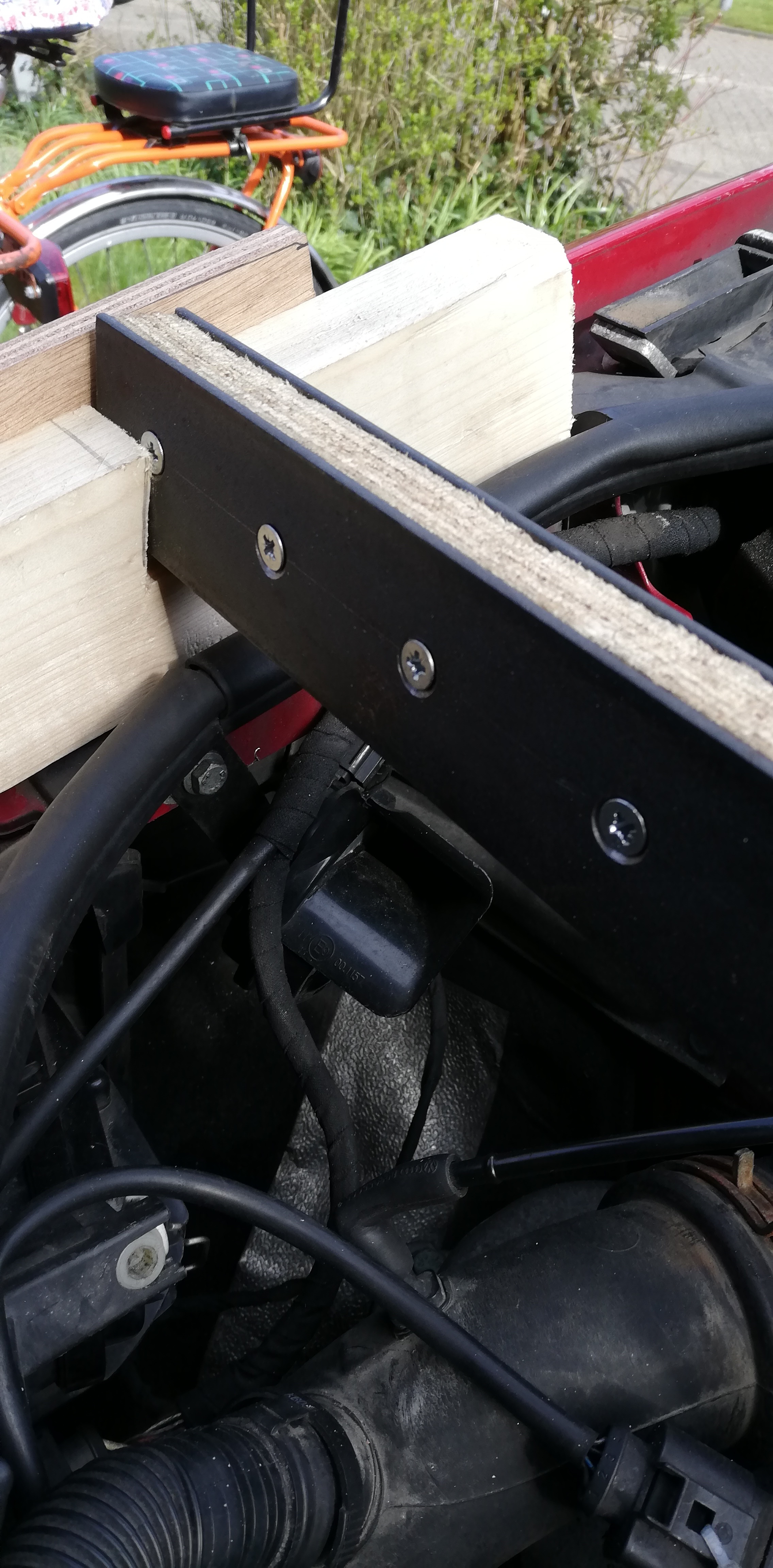

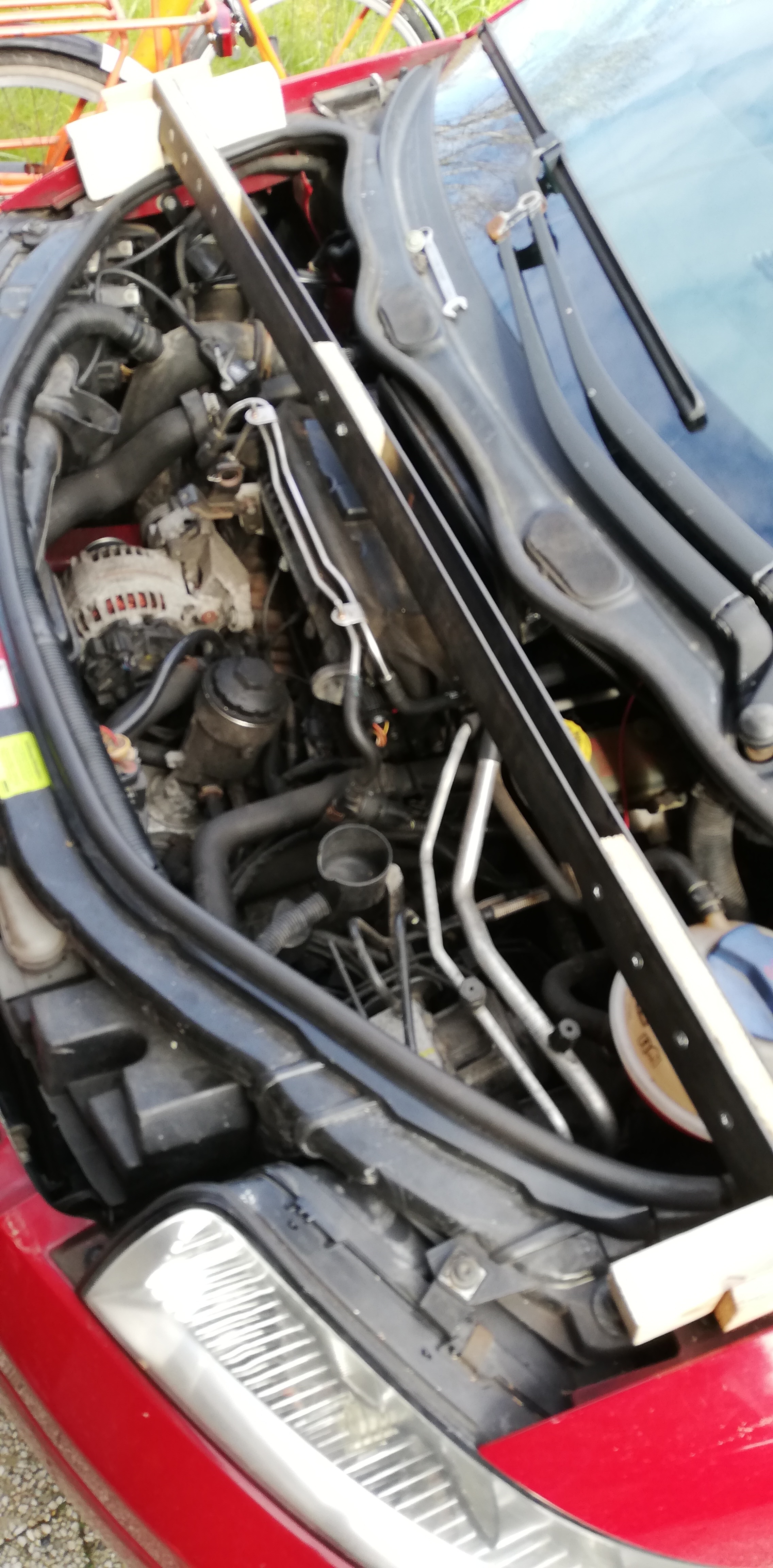

Is dit deel nu niet heel fragiel nu de brug verwijderd is?

@DED@2, hej man, ja, jammer dat ik niet de goede keerringen had dan was ik wat meer opgeschoten.
@HansJan,
De achterkant;
Denk dat het wel losloopt...... :P

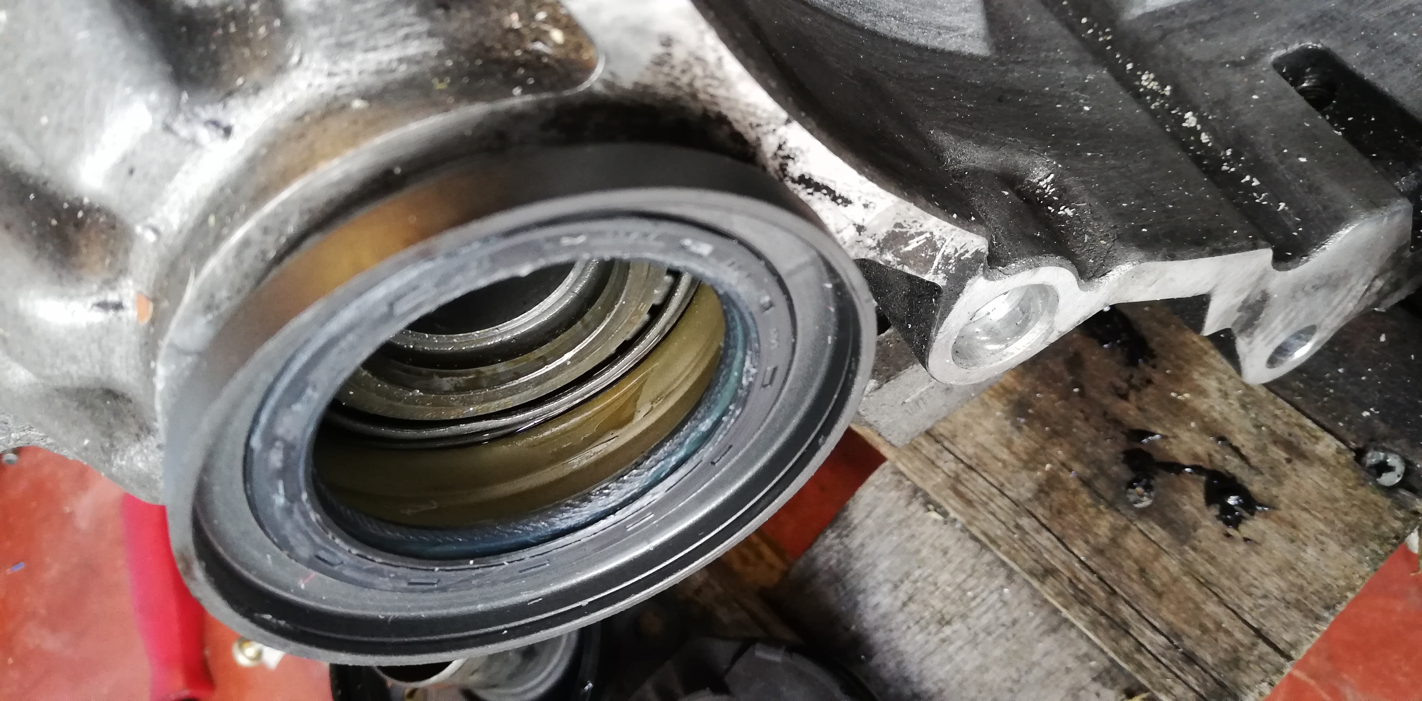

Keerring voor de aandrijfasflenzen waren binnen...... Blijkbaar zijn links en rechts verschillend. Ik had 2 linker kanten laten komen, en nu dus 2 rechter kanten.... Nah, heb nu dus een links en rechts op voorraad/reserve liggen.

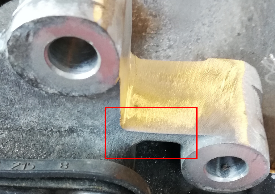

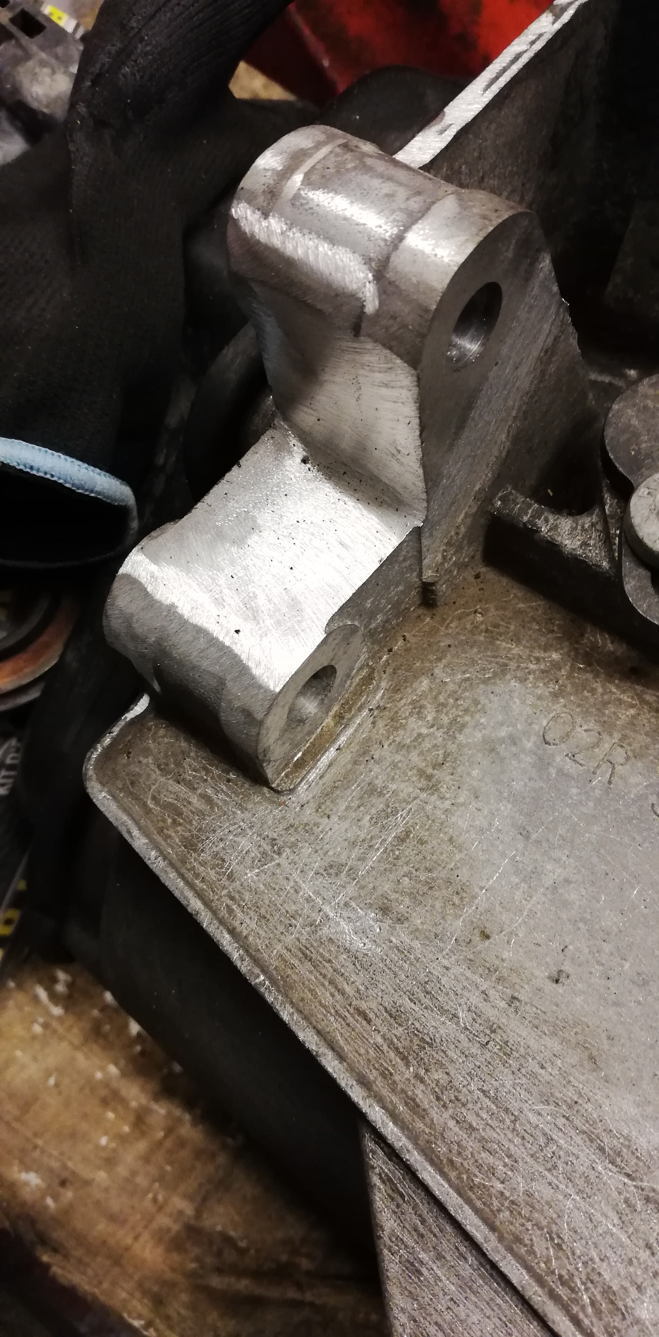

01 apr 2020, 09:50 1 x
Mijn Russisch is een beetje roestig @Spits . Wat laten de plaatjes zien? Moet je een beetje materiaal wegvijlen? Grtz 👍
01 apr 2020, 10:03 1 x
@DED@2 - Post is van een nieuw forumlid van vermoedelijk Russische afkomst. Als je de link onderaan zijn post volgt kom je op zijn blog met modificaties van zijn A2. Het zal vast een relatie hebben met de bakmodificatie van @Spits.

@DED@2 en @HansJan, de post van @arthurwest geeft exact aan wat er nodig is om een bluemotion bak passend voor een A2 te maken, 👍.
Er moet inderdaad een stuk van de bak steun afgeslepen worden om de steun van de A2 te laten passen op bluemotion bak.
