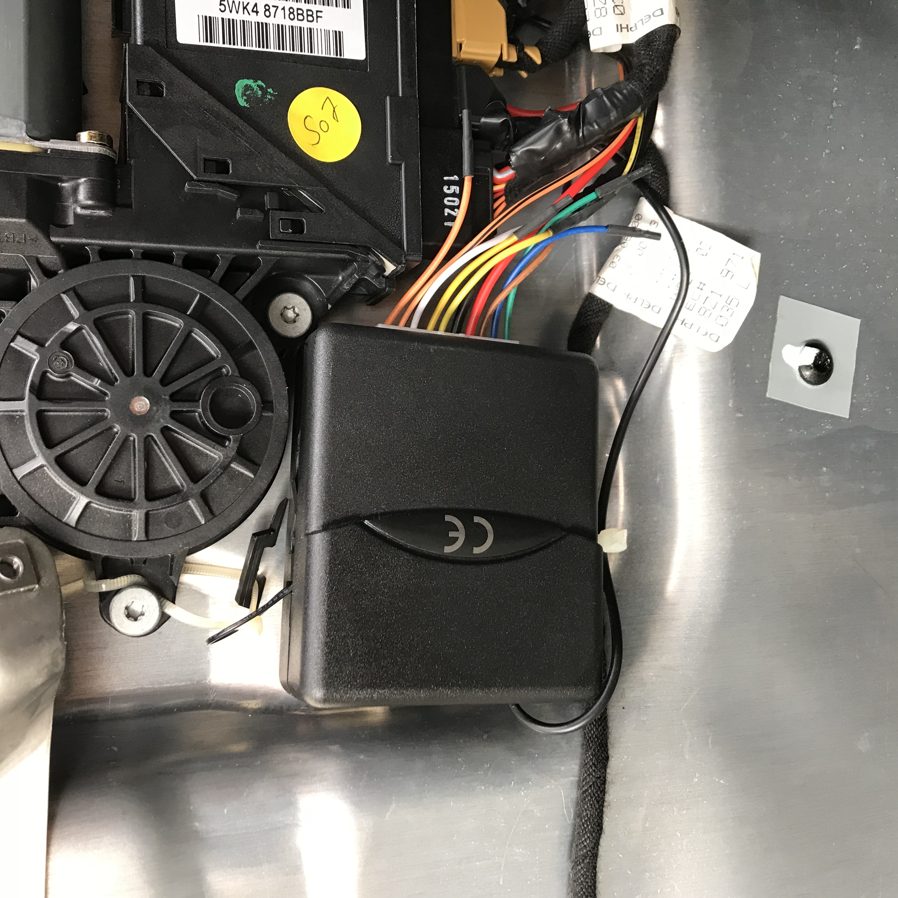

Weet iemand waarvoor dit kastje is?
Zit met een klittenband bevestiging aan de aluminium deurplaat.
Kwam het kastje tegen bij het verwisselen van de deurvanger maar ik had niet veel tijd om een uit te zoeken wegens regen en wind. Het lijkt niet erg origineel.

past wellicht bij een achteraf geplaatst alarm?

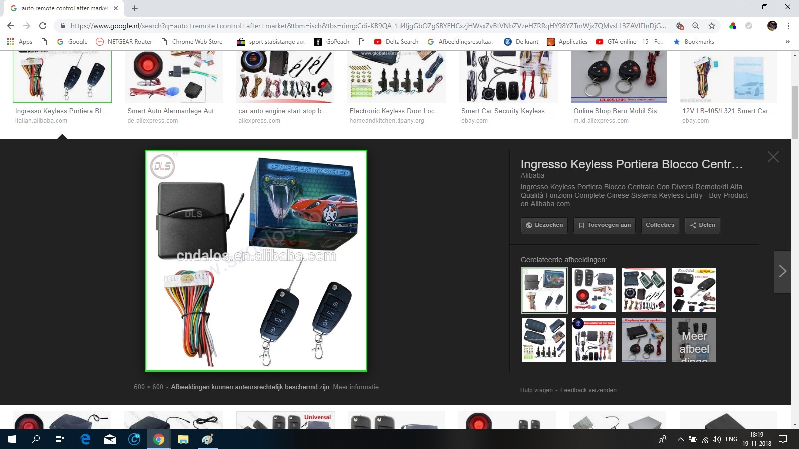

denk een remote.. effe googelen afbeeldingen en vergelijken..
https://www.google.nl/search?q=auto+rem ... H1AD93hW2M:
ik kwam deze tegen..
en deze https://carsform.manufacturer.globalsou ... eyless.htm
remote misschien.jpg (326.29 KiB) 3188 keer bekeken

Hoi @jaapje als dat vd zilveren A2 is dan is het waarschijnlijk vd aftermarket centrale deurvergrendeling.

Het is zeker niet origineel. Een GPS-tracker heeft alleen 12V voeding nodig; dit kastje heeft veel te veel draden.
Heb je Audi "klapsleutels"? Of apart zendertje voor de centrale vergrendeling?
Ik denk dat Rolf er niet ver naast zit: after market centrale vergrendeling.

Ok, Bedankt voor de snelle reakties! Daar had ik nog niet aangedacht ,een later ingebouwde deur vergrendeling.Als ik het goed zag stond er ergens 2002 op en dat kan goed kloppen want de auto is van2000.
Ja @trebbor77 het zit in jouw oude zilverenA2.

dan is het voor 99,9% zeker het kastje voor de centrale deurvergrendeling. De draadloze sleutel is dus aftermarket.
