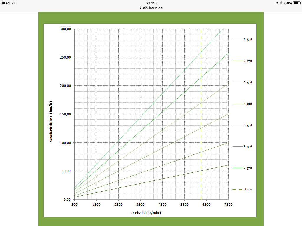

Er is al een draadje 6 e versnelling in je A2, maar omdat er op dit moment veel nieuwe FSI rijders zijn even een apart item.

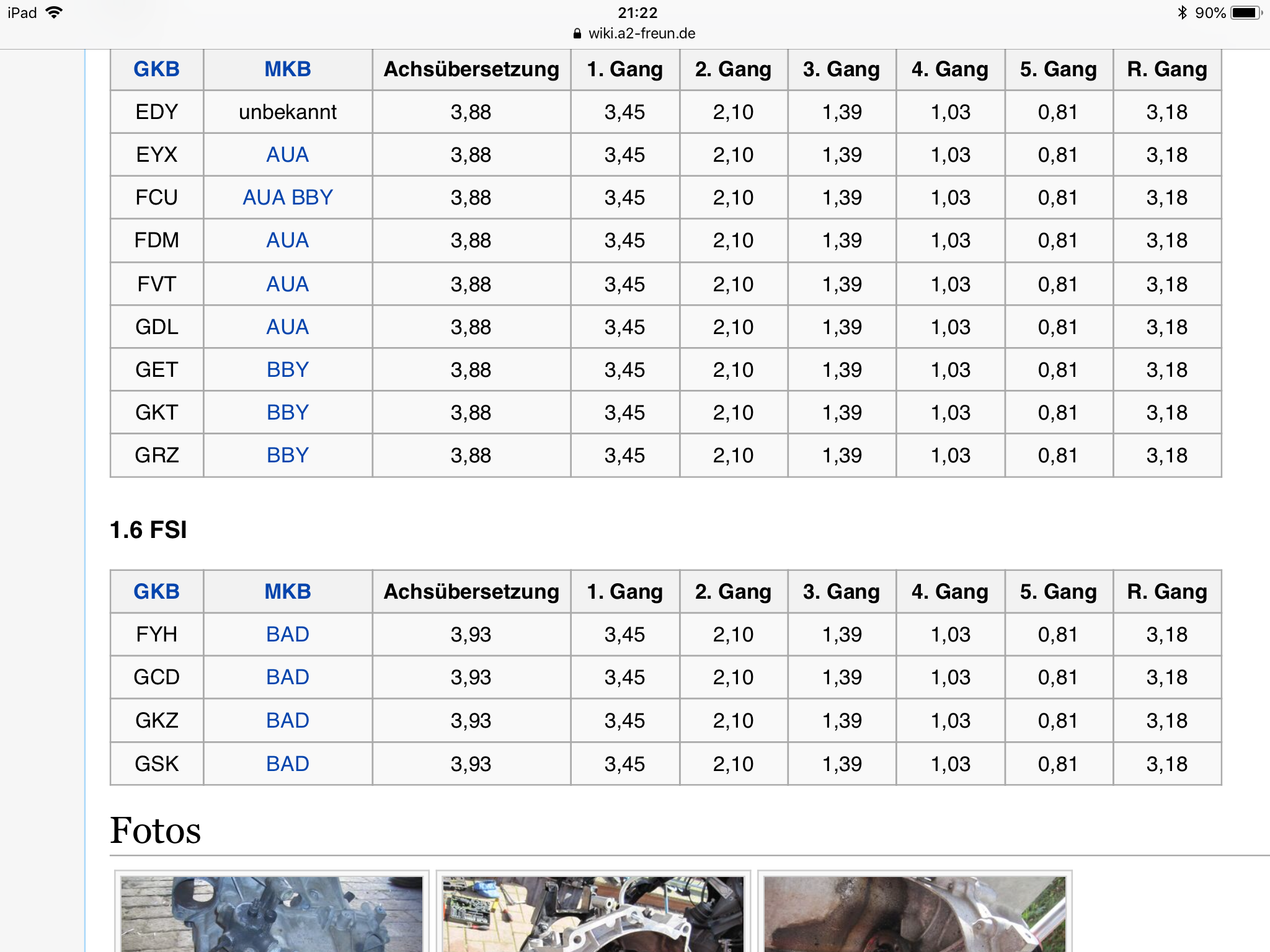

De FSi heeft dezelfde versnellingsbak als de 1.4 benzine en ook dezelfde overbreng verhoudingen. De eind reductie in het differentieel is groter dan bij de 1,4 benzine 3,88 op 1
Bij de FSi 3,9333 op 1 en bij de 1,4
Daardoor voelen vooral de 1 en de 2 e en de 5 e versnelling erg kort aan.
Wij hebben dat wat gecompenseerd door een iets grotere bandenmaat maar het blijft toch wel zo dat als je 110 rijdt ,over wil naar de 6e versnelling.
Waarom de eindreductie zo klein gekozen is? Zou kunnen om in het gebied tot 3000 omw wat zuiniger te kunnen rijden . Ikweet het niet. In ieder geval is er bij ons genoeg trekkracht voor een 6e.

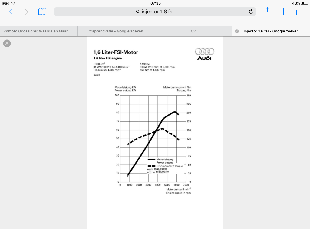

Vermogen bij stationair houdt niet over maar voor de rest is de koppelkromme vrij vlak en dat merk je in de praktijk dat ie tot 6000 blijft trekken.

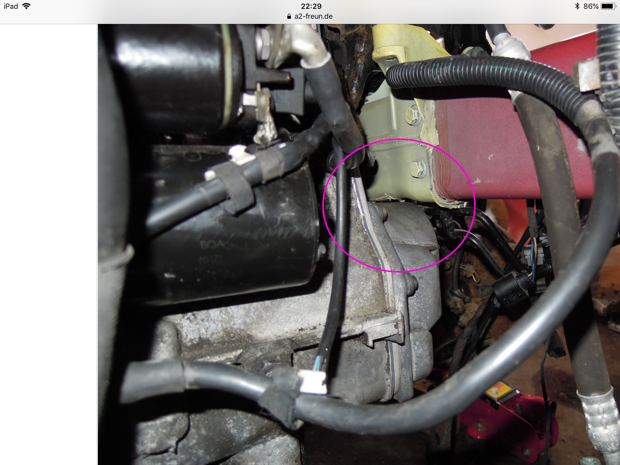

Het is alleen een beetje krap met de langsdrager, soms moet de versnellingsbak steun wat veranderd worden om vrij van de balk te blijven

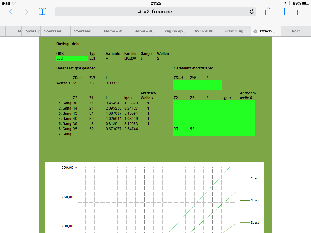

Maar als je veel snelweg kilometers maakt is het wel een waar genot lijkt me. Als je van 120 km/h uitgaat draai je nu 3500 Omw/ min en dat wordt dan bij 120 ong 2700 omw/min.
(Als je de 6 als vertraging 0,67op 1 neemt, andere tandwiel verhoudingen schijnen ook te kunnen.)

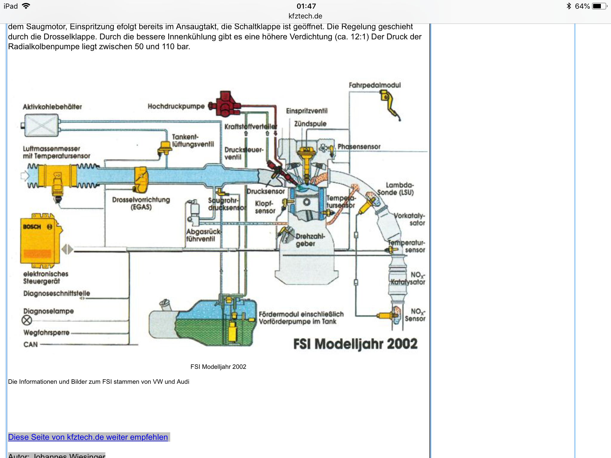

Nog wat beeld materiaal:
Het is ook niet zo gek dat er af en toe wat met een sensor is,ze zitten overal.
Plaatje komt van:
https://www.kfztech.de/kfztechnik/motor/otto/fsi.htm

Wat betreft motorkarakteristiek verschillen de 1.4 en 1.6 niet zo veel, beide hebben het maximale koppel bij een relatief hoog toerental liggen en daar past een versnellingsbak met korte overbrengingen het beste bij, zodat je dicht bij het dit toerental kunt blijven bij het (vlot) optrekken.
Het verschil in vermogen/koppel is dan het beste te compenseren door het kiezen van een andere eindoverbrenging.
De 6-bakken zie je vooral bij de (turbo)diesels en turbo benzine motoren. Bij deze motoren komt het maximale koppel bij een veel lager toerental vrij en ligt een lange eindoverbrenging & een extra versnelling om dicht bij dit lage toerental te kunnen blijven meer voor de hand.

Dus als ik het goed begrijp, zijn de bak van een 1.4i en 1.6 FSI het zelfde met een klein verschil op de vijfde versnelling.
Dus als ik een 2e hands 1.4i bak aanschaf en die opstuur voor revisie en ombouw naar 6 bak, dan kan deze gewoon onder mijn 1.6 FSI.

De verschillen in de versnellingsbakken tussen de 1.4 16v en de 1.6 FSI zit niet in de bakverhoudingen, maar in de verhouding van de eindoverbrenging (differentieel).
Je hebt dus wel een bak van de 1.6 FSI nodig om deze te kunnen aanpassen/uitbreiden
voor de eigen FSI ...
Edit: ik zie nu dat de 1.4 16V bij de eindoverbrenging een kleinere verhouding (3,88) heeft dan de FSI (3,93).
Dat zou dus betekenen dat de 1.4 16V bij gelijke snelheid/versnelling minder toeren draait dan de FSI.
Iets wat je niet zou verwachten, meestal is een motor met meer vermogen ook automatisch minder toeren bij gelijke snelheid.
Of zie ik iets over het hoofd?
