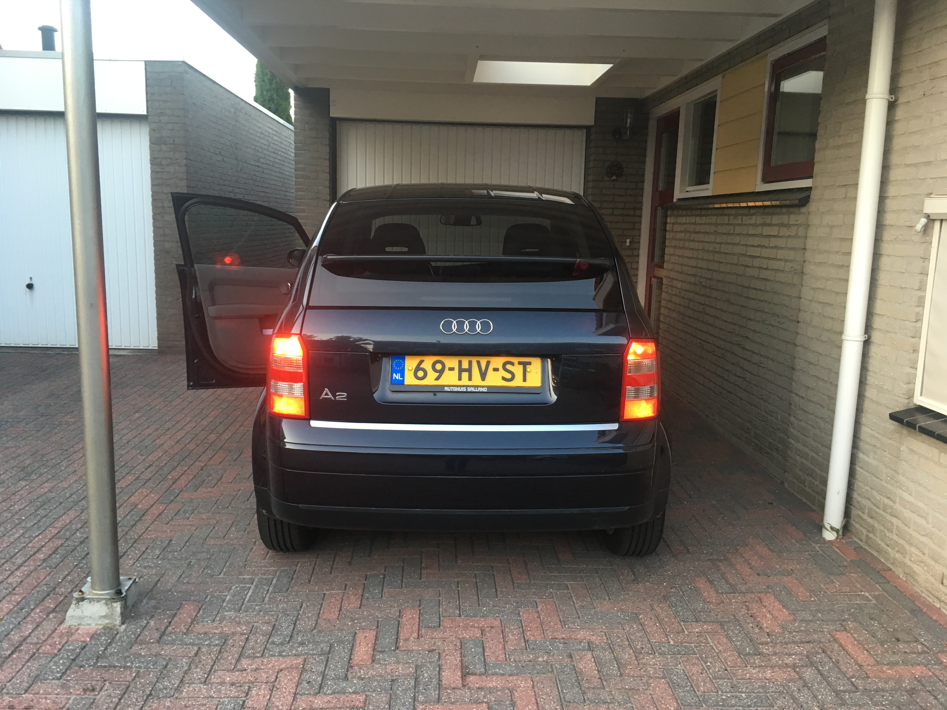

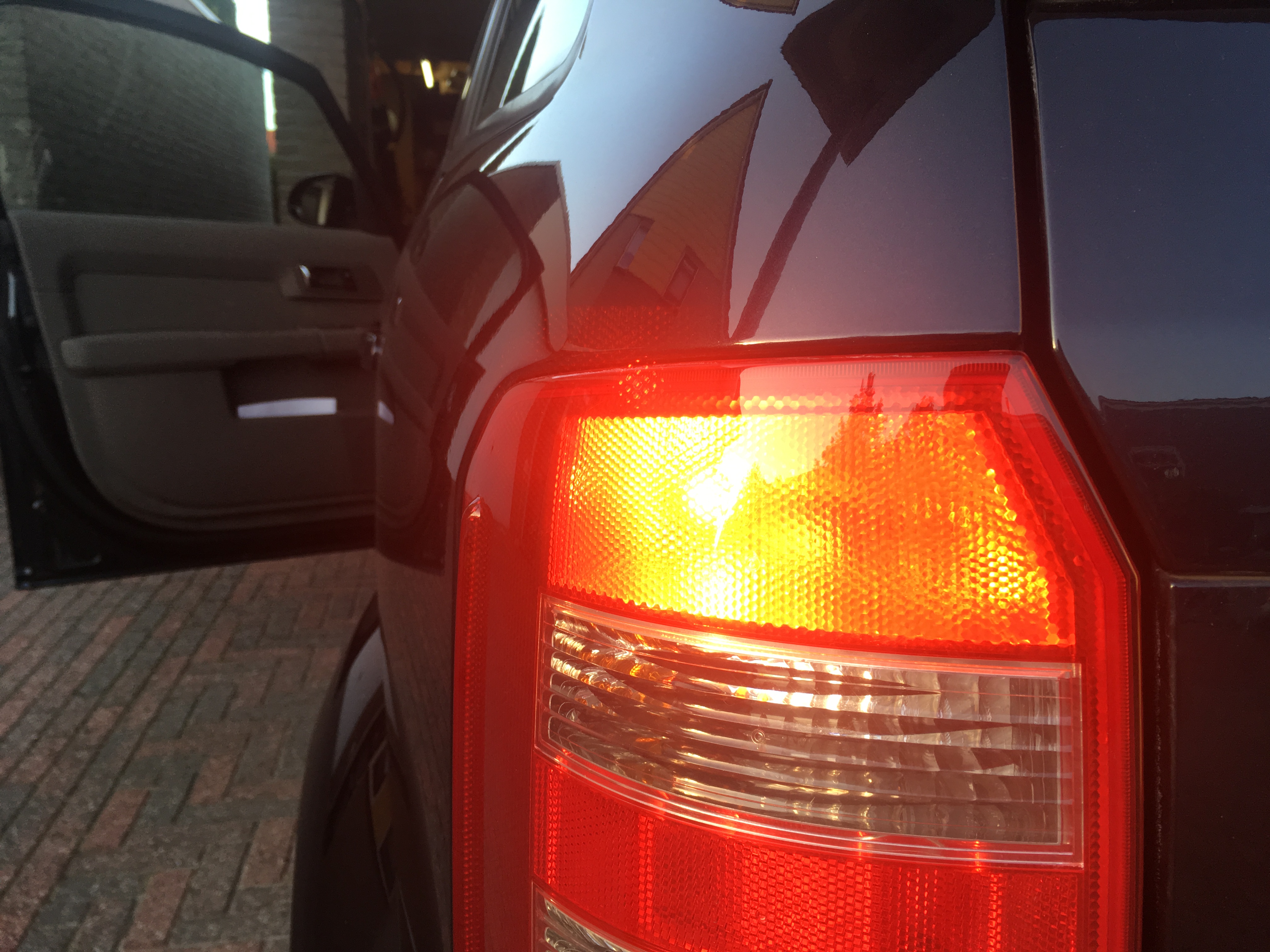

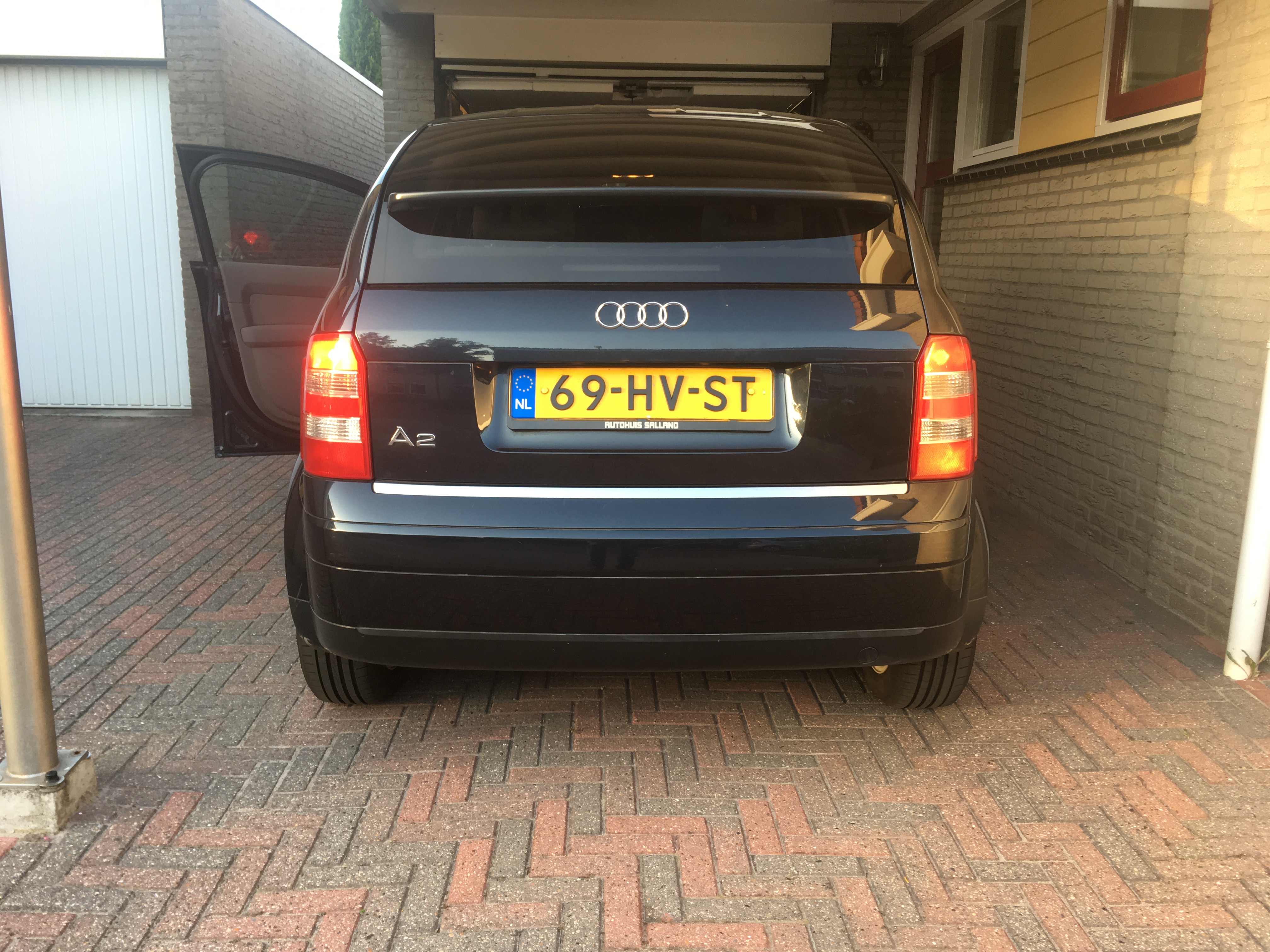

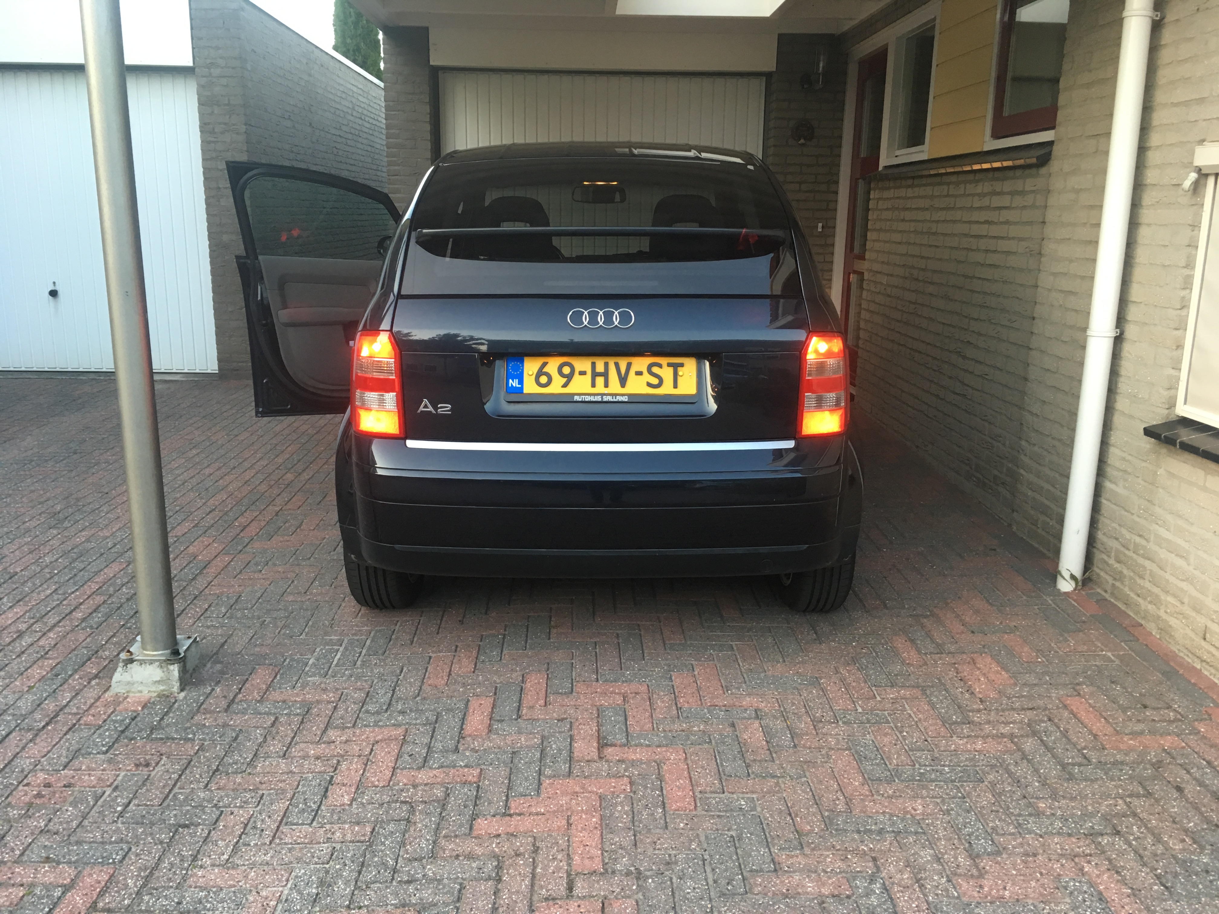

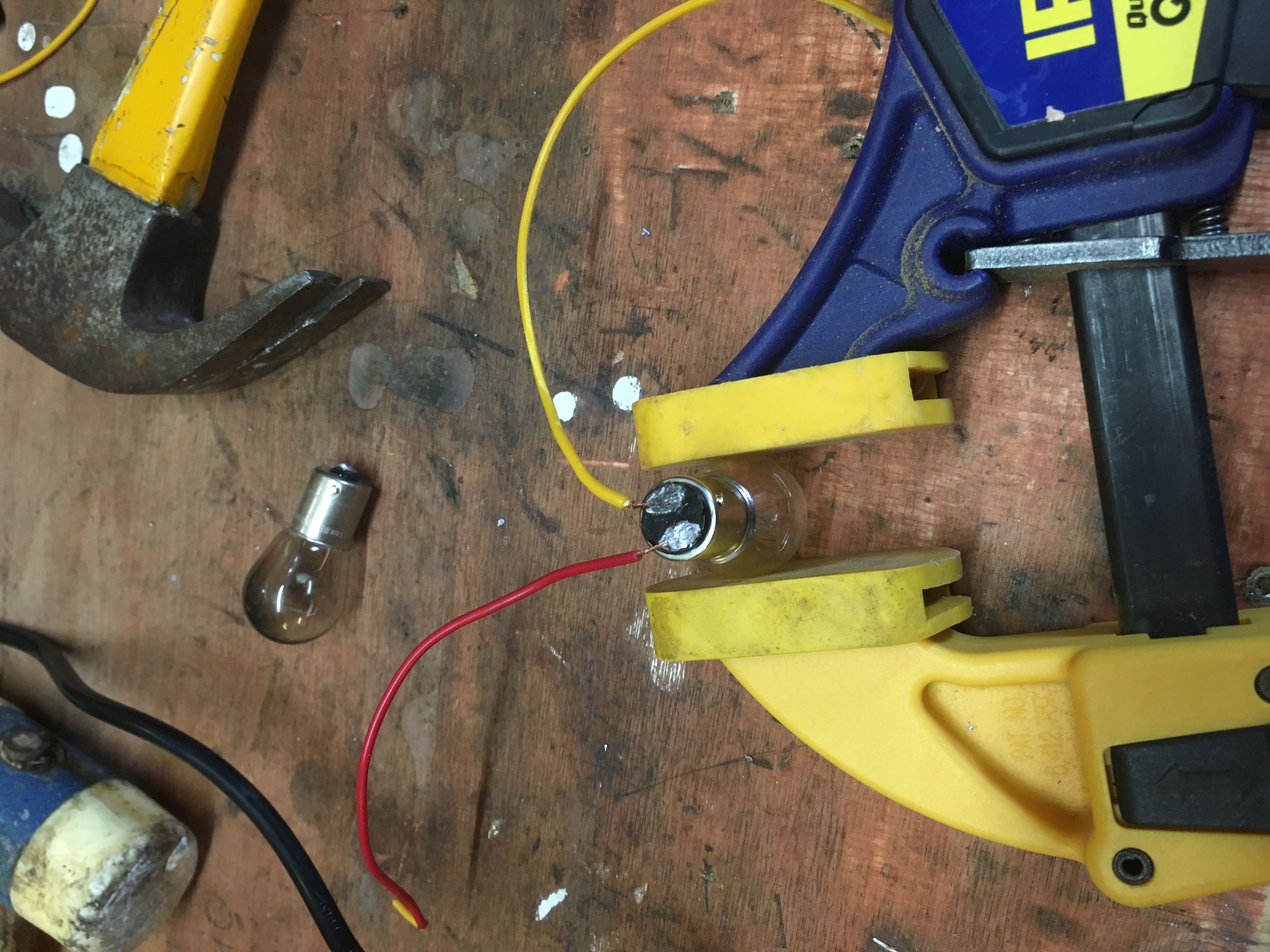

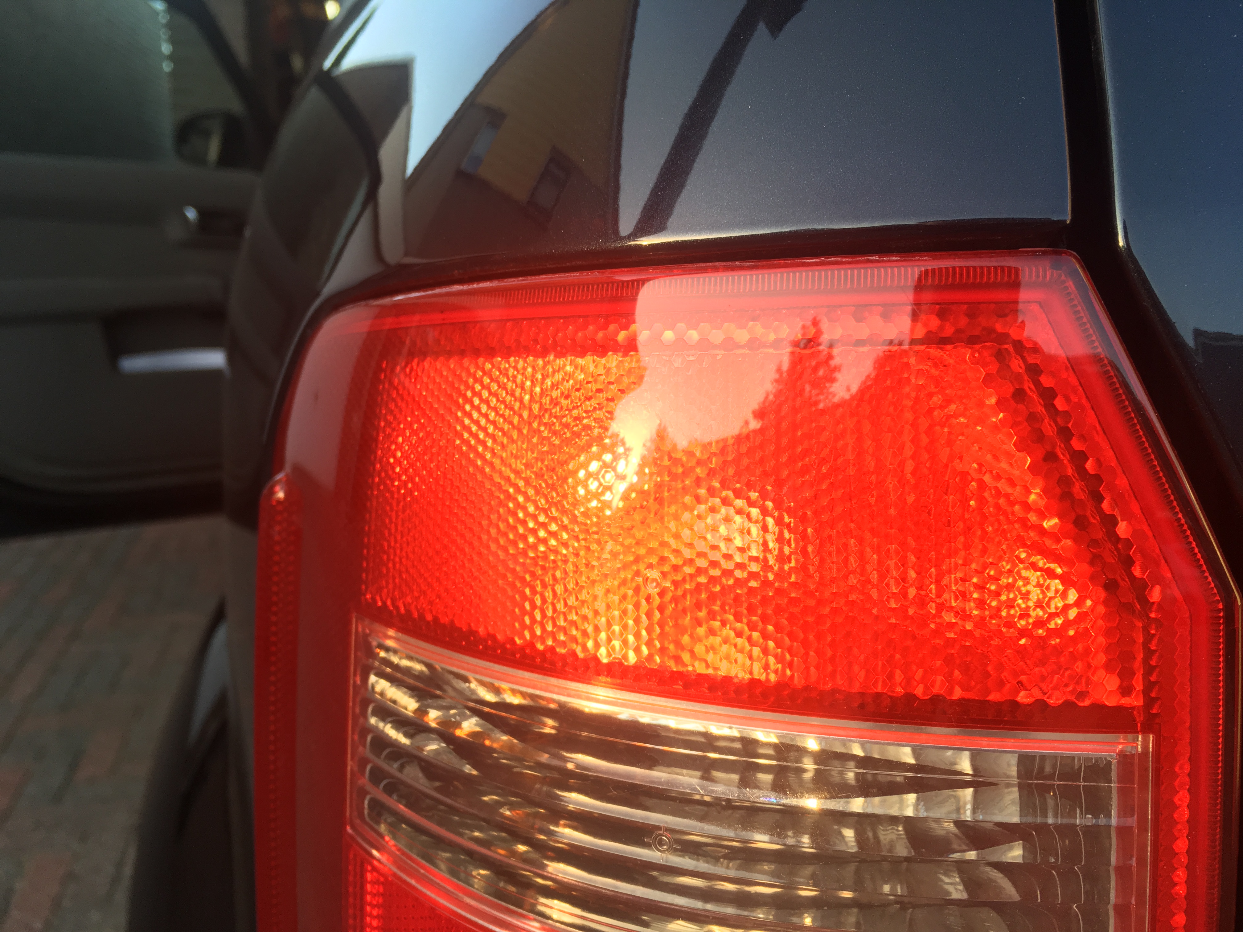

Wellicht wat onduidelijk maar volgens mij mag het.
Ik heb de rechter lamp voorzien van een 5 wat (zelfde als origineel achterlicht).
De linker heb ik voorzien van een combilamp zodat wanneer de lampen achter branden de 2 bovenste 5 w lampjes meebranden.
Wanneer ik mijn mistlamp inschakel gaat links boven 21w (zelfde wattage als originele mistlamp) meebranden.
Reden: opties (lijkt leuk)
Zichtbaarheid
Reserve capaciteit (als 1 pit kapot gaat heb ik nog licht)
Zie foto's. Wanneer het donker is zal het duidelijker te zien zijn.
Lampje met 2 draadjes is prototype 2. De soldeertin was op dus binnenkort de eindversie diy-en
Mistlamp uit bovenste lampen branden 5 wat mee
Mistlamp aan

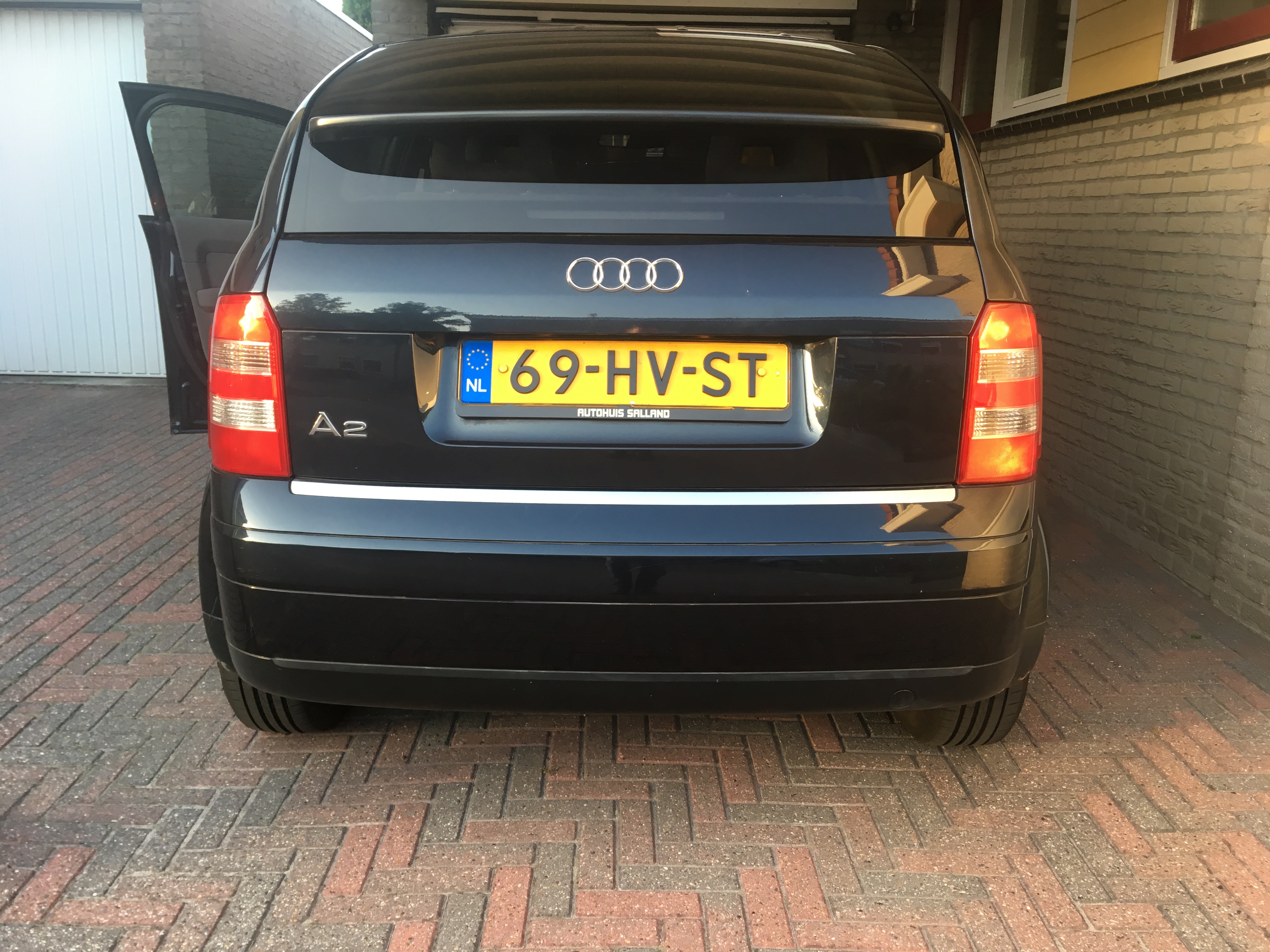

18 sep 2018, 19:14 0 x
Alleen achterlicht

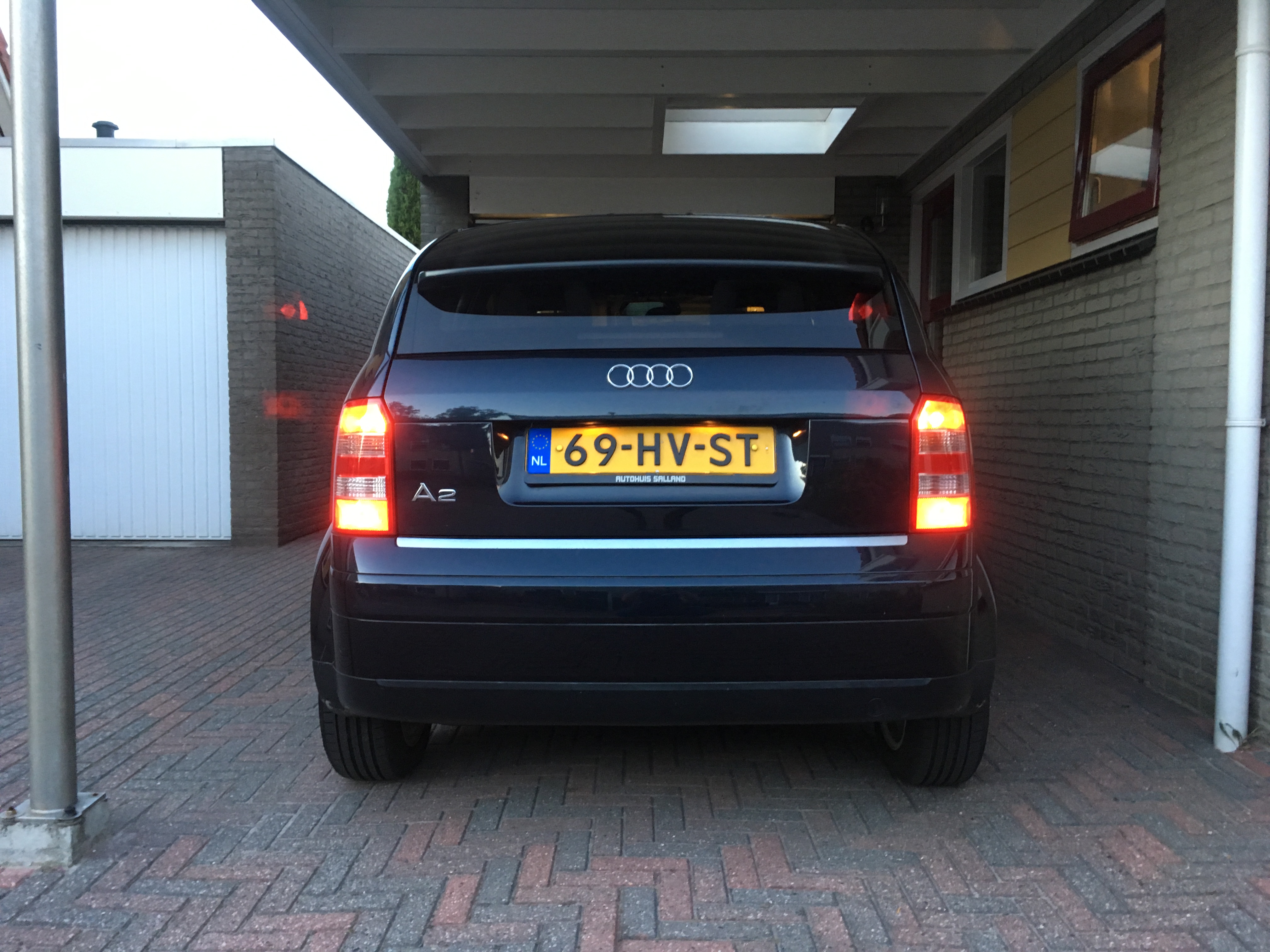

18 sep 2018, 19:24 0 x
Nu met duidelijke foto
18 sep 2018, 23:25 1 x
Super netjes @remco.elzinga.
Die Hüften sehen gut aus! Kudo's voor de mod.
