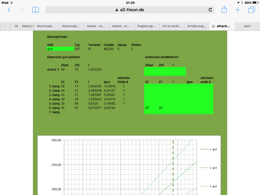

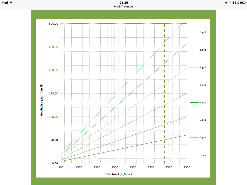

29 apr 2018, 10:16 0 x
Dit hoort nog bij het grafiekje, dit is de gangbare overbrenging in de 6e je kan ook voor iets andere verhouding kiezen
