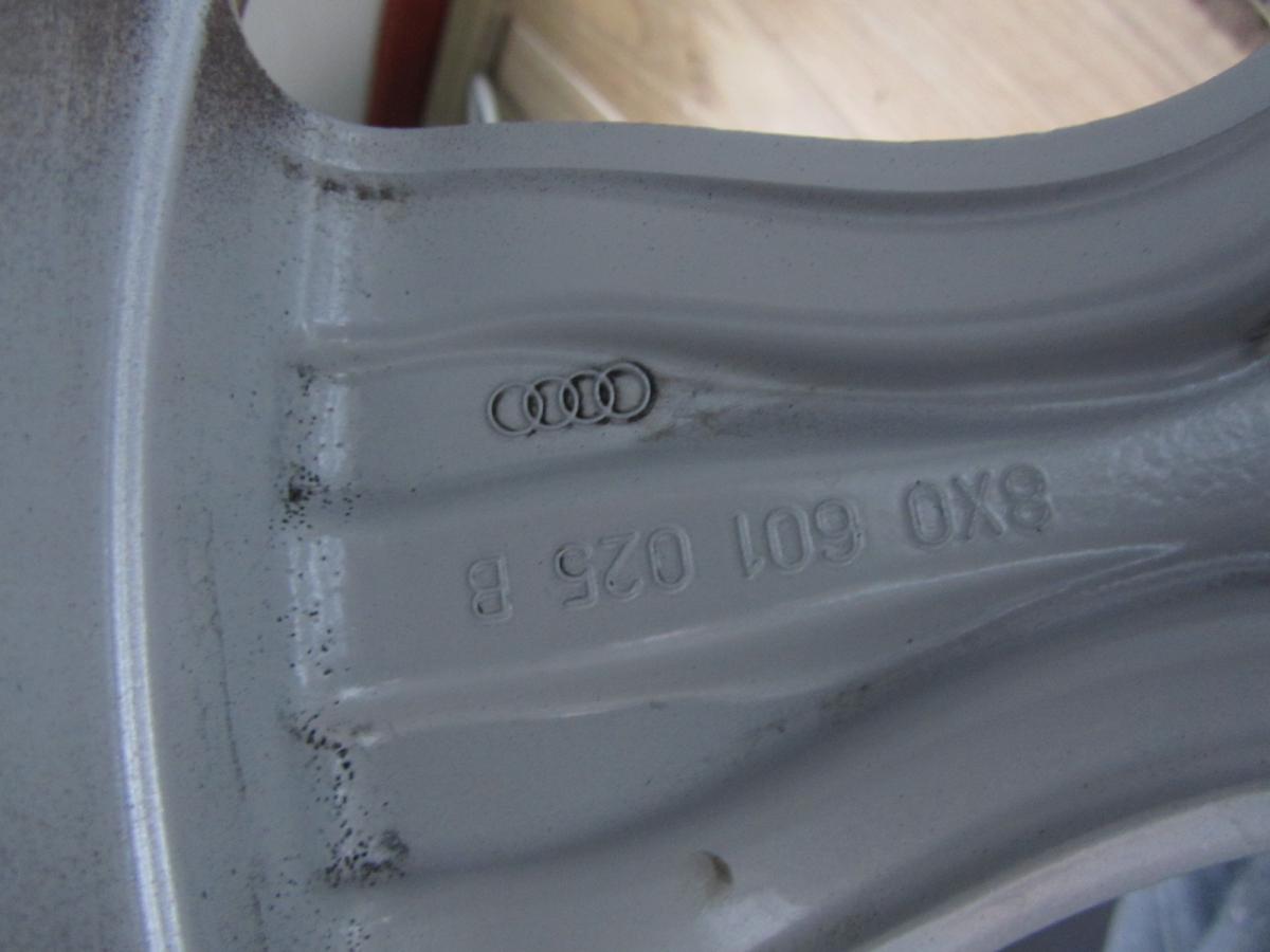

Over welke A1 velgen heb jij het dan?
zou je foto kunnen plaatsen met audi nummer voor degene die van plan zijn ze te monteren?

dit is het part nr
dit is de 16x7 variant. je hebt ook een 16x6 versie. denk ik een betere keus maar ook moeilijker te vinden.

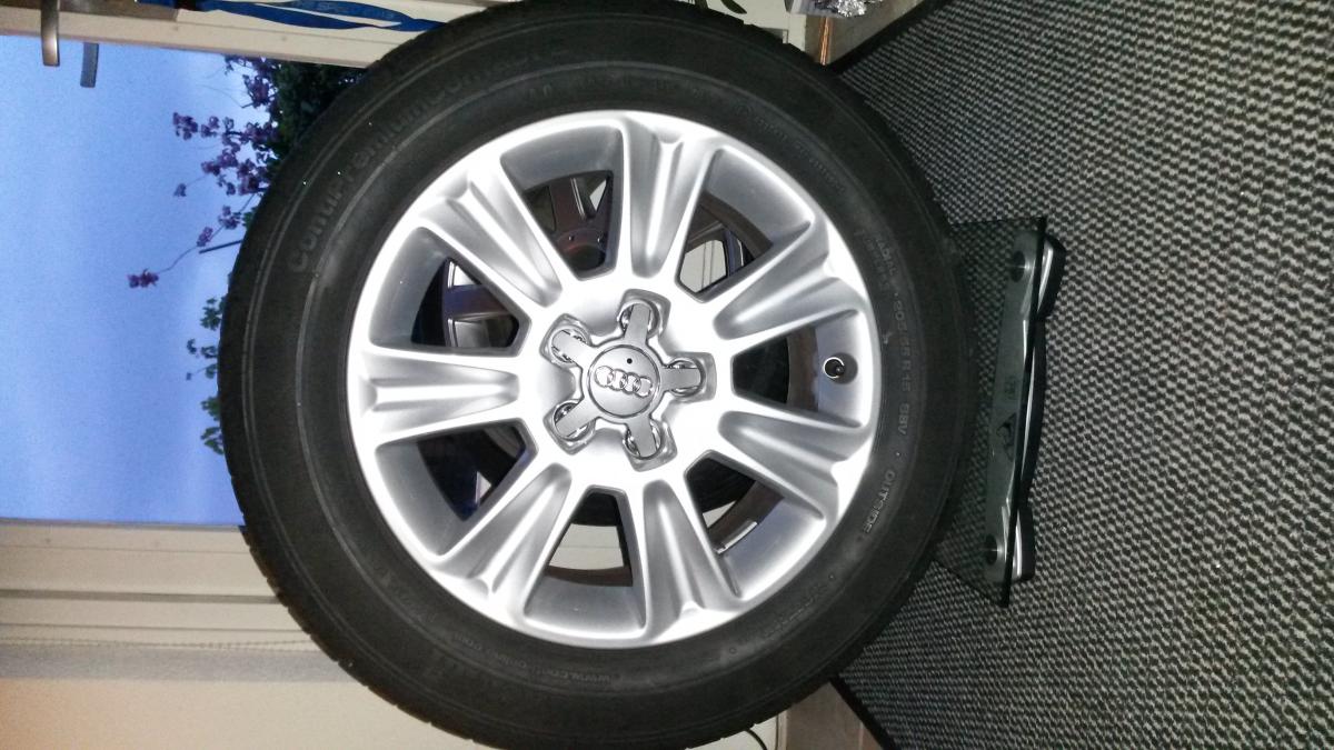

Ja bedankt Stefan74 die velg heb je ook in een 15 inch uitvoering 6,5 J ET 34 deze weegt met een 205 55 15 continental band 17,7 kg die heeft mijn zus onder een A2 FSI zitten.
En heb ermee gereden en dat is zeer comfortabel rijden hoor met meer rubber zeer geschikt voor de rustige rijder...zeer geschikt zoals mijn oudere zus.
Ze moet ze nog omwisselen ze heeft nog de winterset eronder!
zie foto velg en band

@AudiFanSedert1971
Tip: Zet een weegschaal altijd op een harde ondergrond.
Op tapijt krijg je vaak geen goede waarde.
