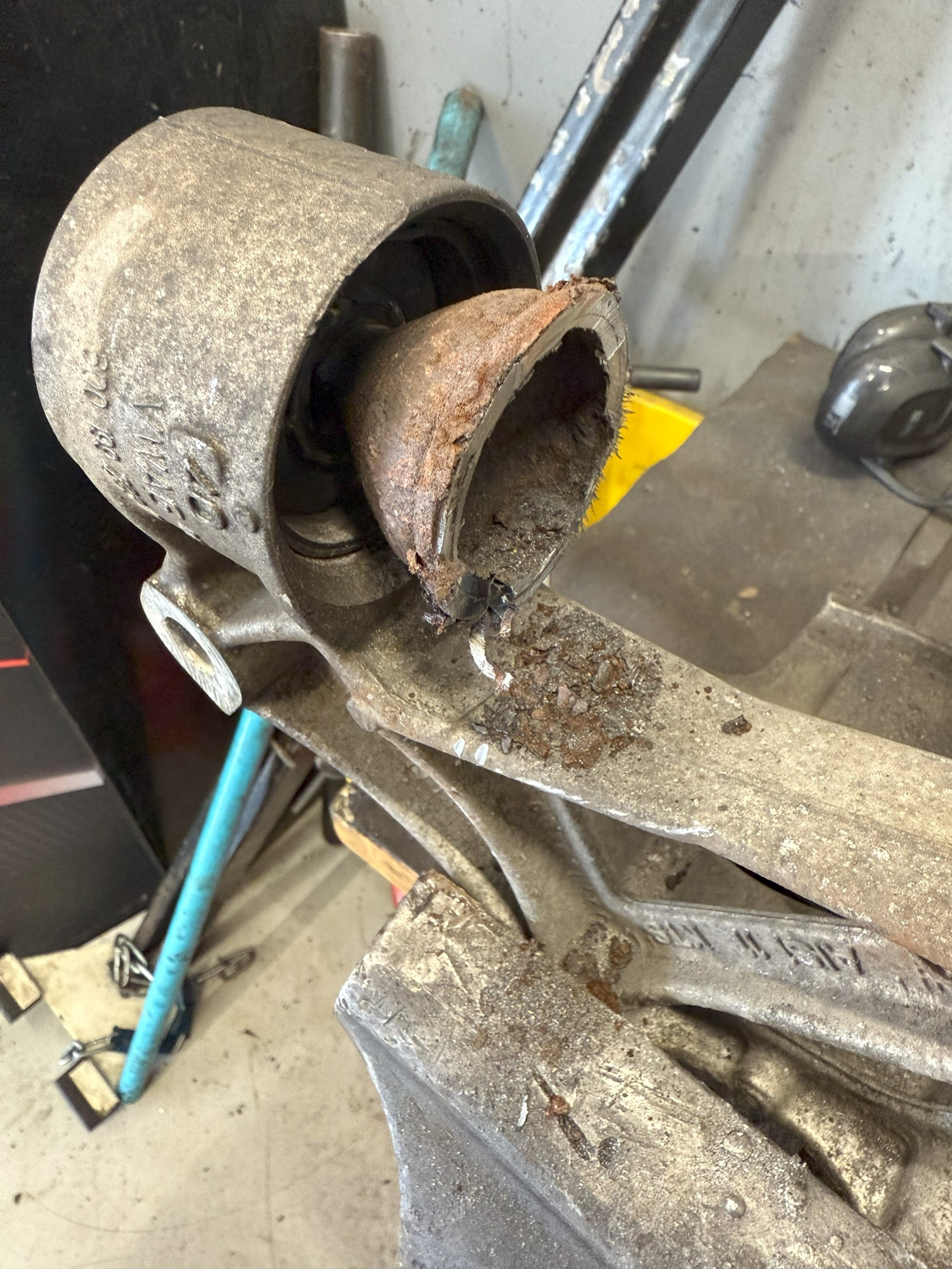

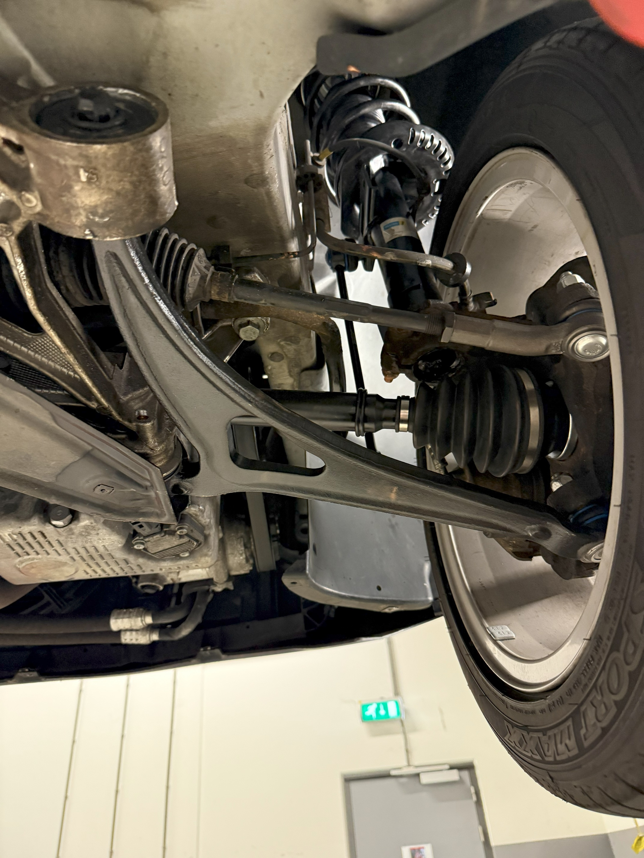

Gisteren de hele dag bezig geweest.
Grote beurt gegeven met nieuw brandstoffilter en alles van de voorophanging vervangen.
De draagarmrubbers zijn een heel gevecht geweest, waarbij ik de pers veel heb moeten gebruiken.
Ik kreeg ook de nieuwe draagarmen niet in de nieuwe rubbers en heb het aanbouw subframedeel met draagarm en al onder de pers gezet.
Nu alleen nog uitlijnen.

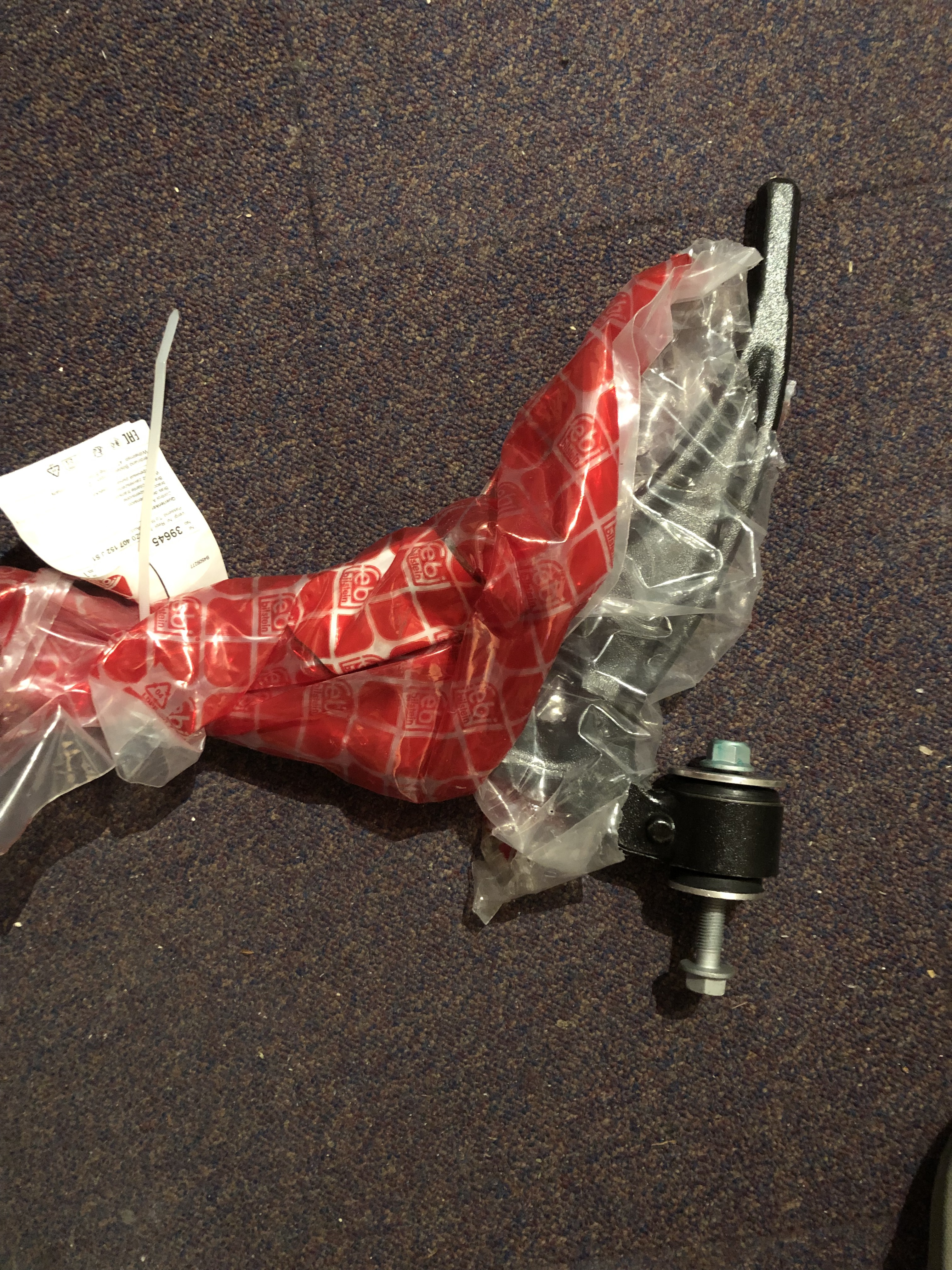

ik heb o.a een set febi draagarmen gekocht,(zie foto) de andere zijde draagarmrubbers heb ik nog niet besteld, ook de stabilisatiestangrubbers nog niet ( de doorlopende horizontale stabilisatiestang / torsiestang rubbers bedoel ik dan.)
dit omdat ik niet precies weet welk model en welke maat. loopt door elkaar ondanks op kenteken zoeken.
maar mogelijk weet jij dat nog welk type losse draagarm rubbers jij besteld heeft ? en torsiestangrubbers,tenminste als je die mischien ook vervangen heb.
het merk draagarm zelf zal kwa maatvoering met andere merken wel hetzelfde zijn verder neem ik aan !
