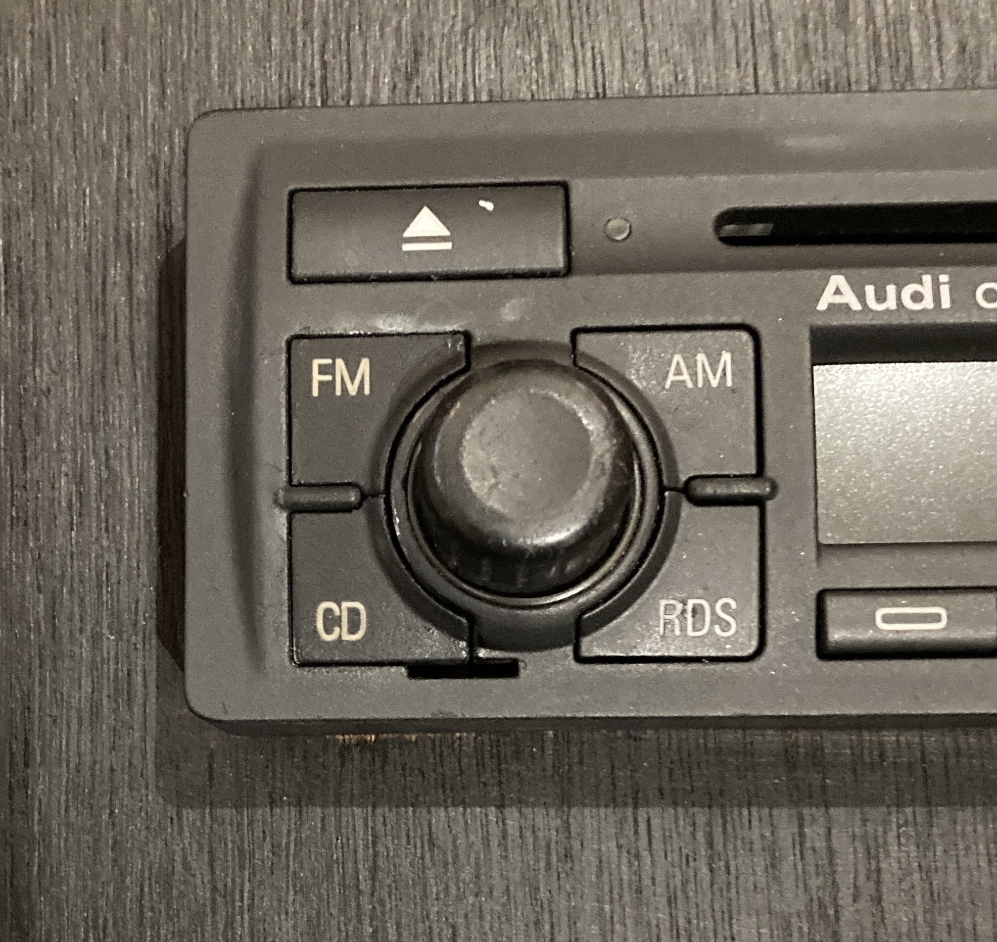

De krylon lak kan ik met mijn laser xtool niet goed laseren.
De Tamiya is wel redelijk goed te gebruiken met de laser. Zie foto knop fm en cd, test.
