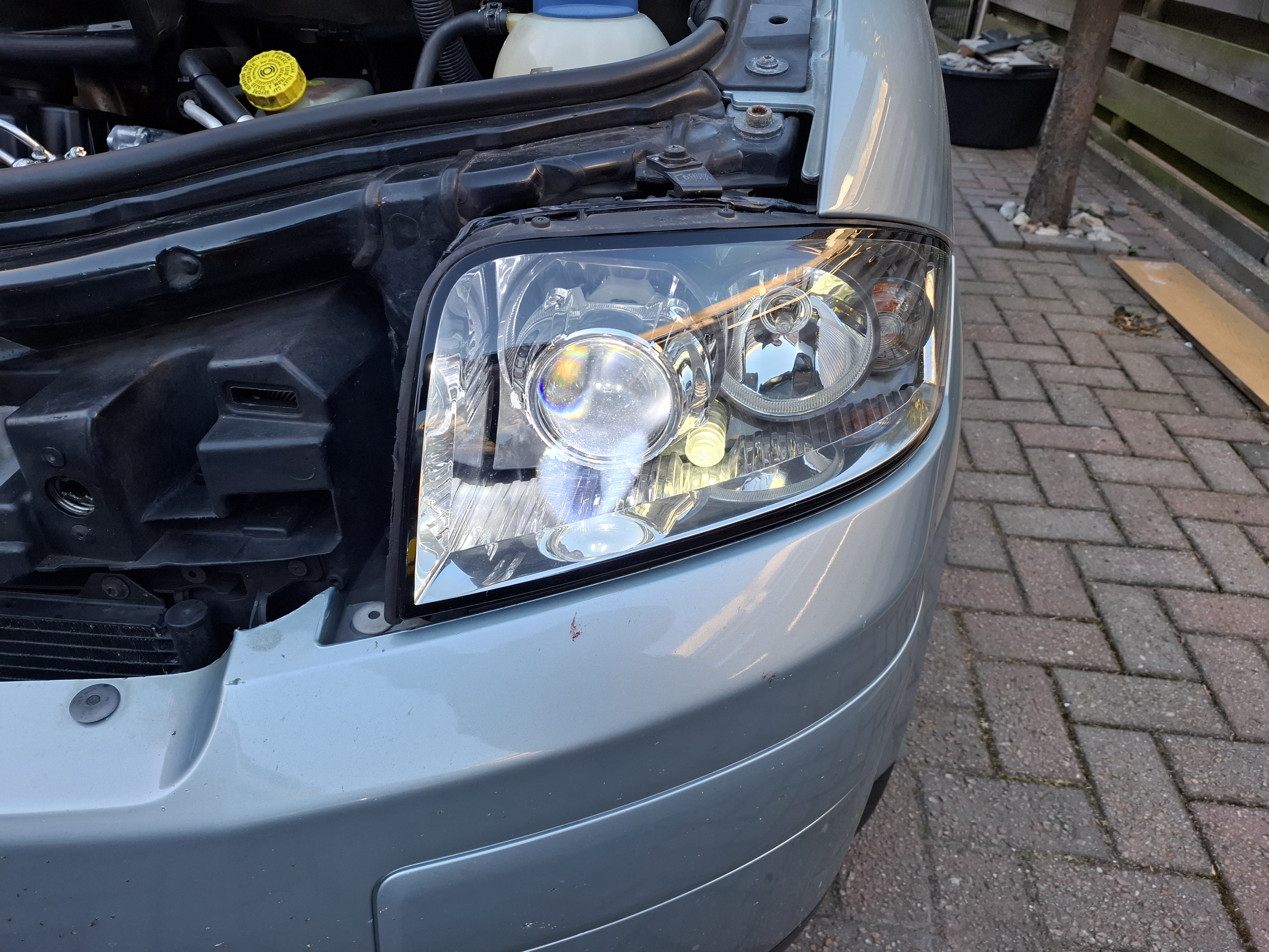

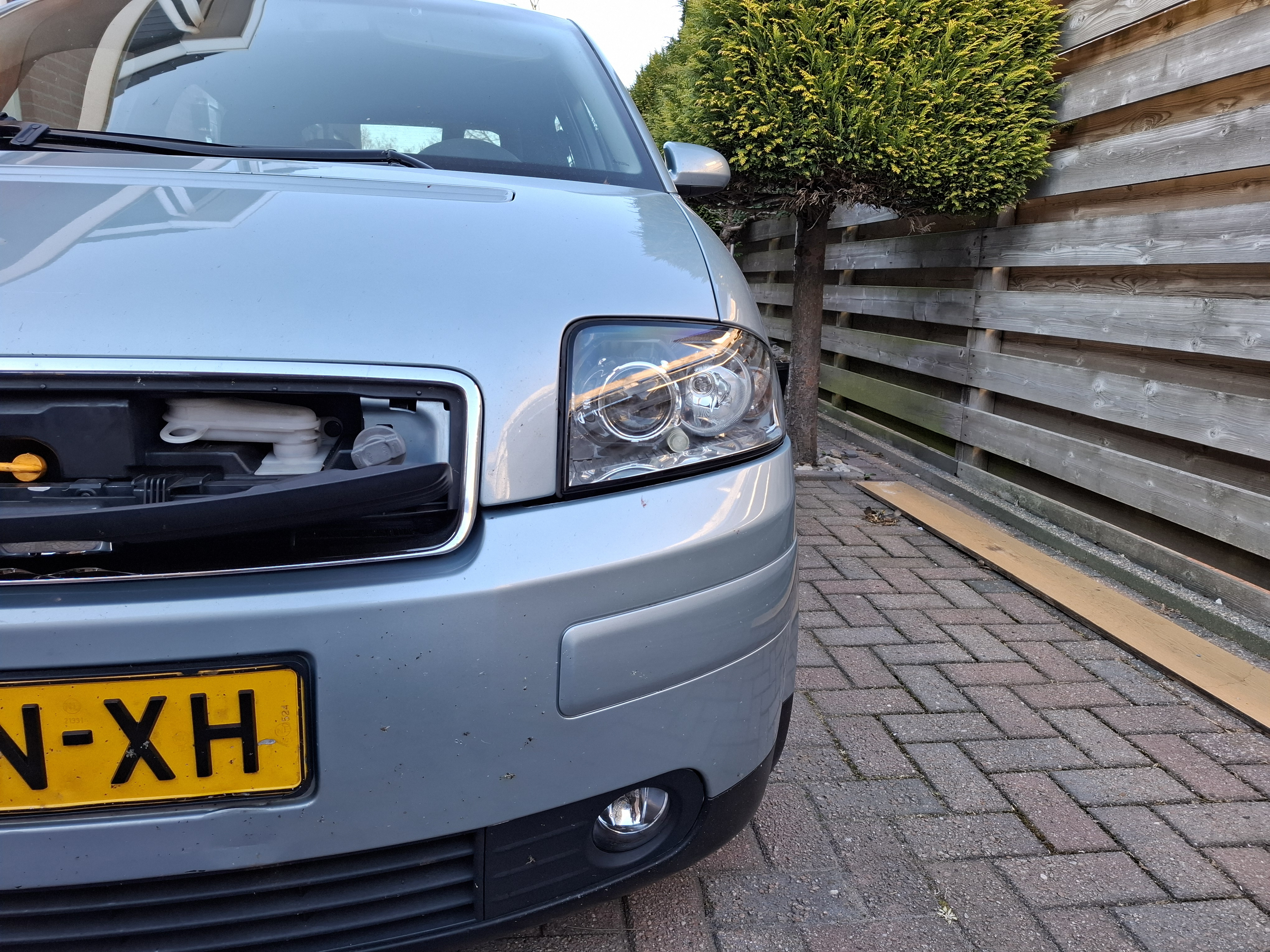

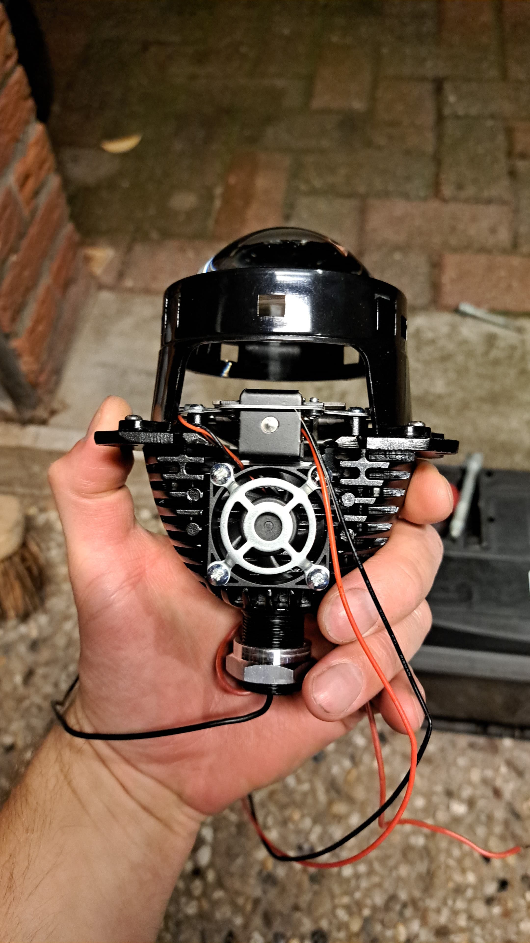

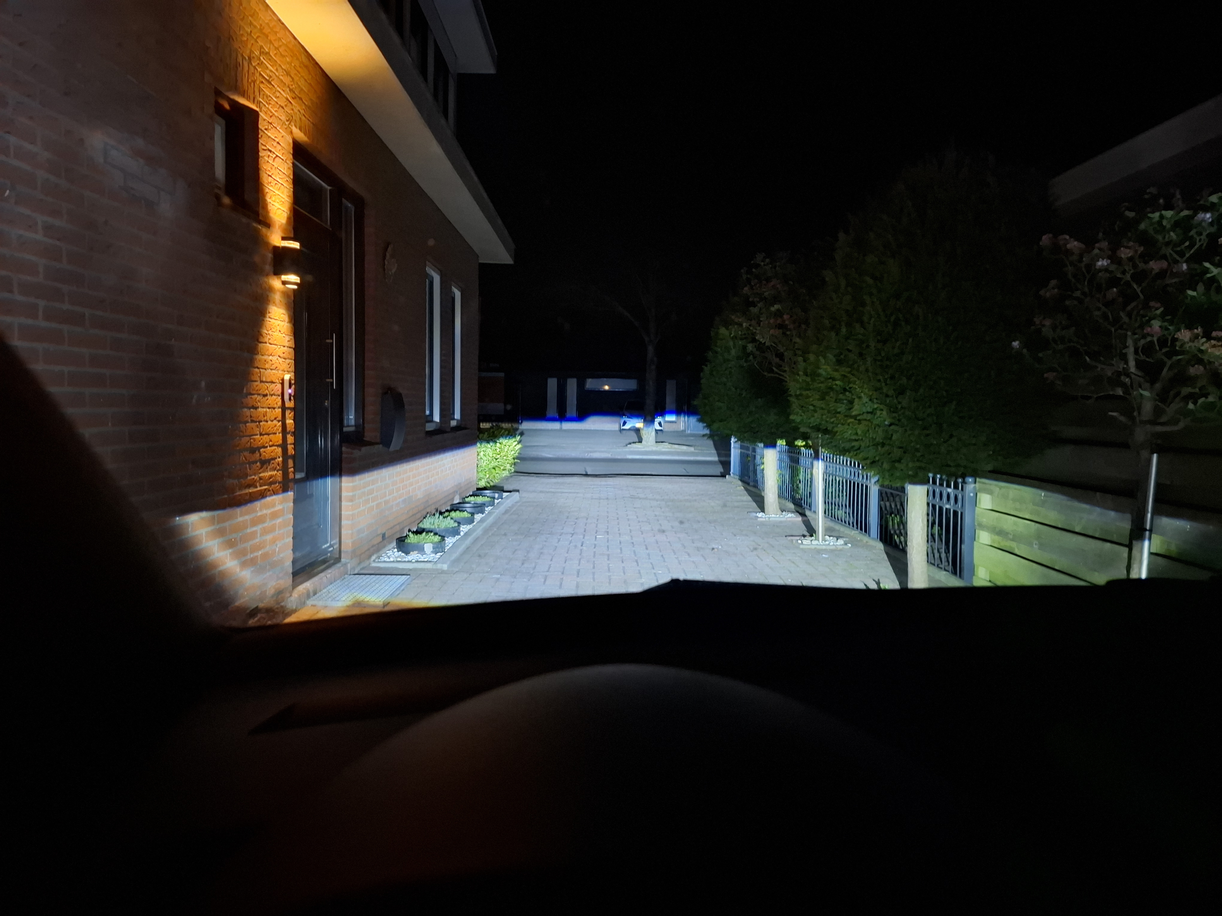

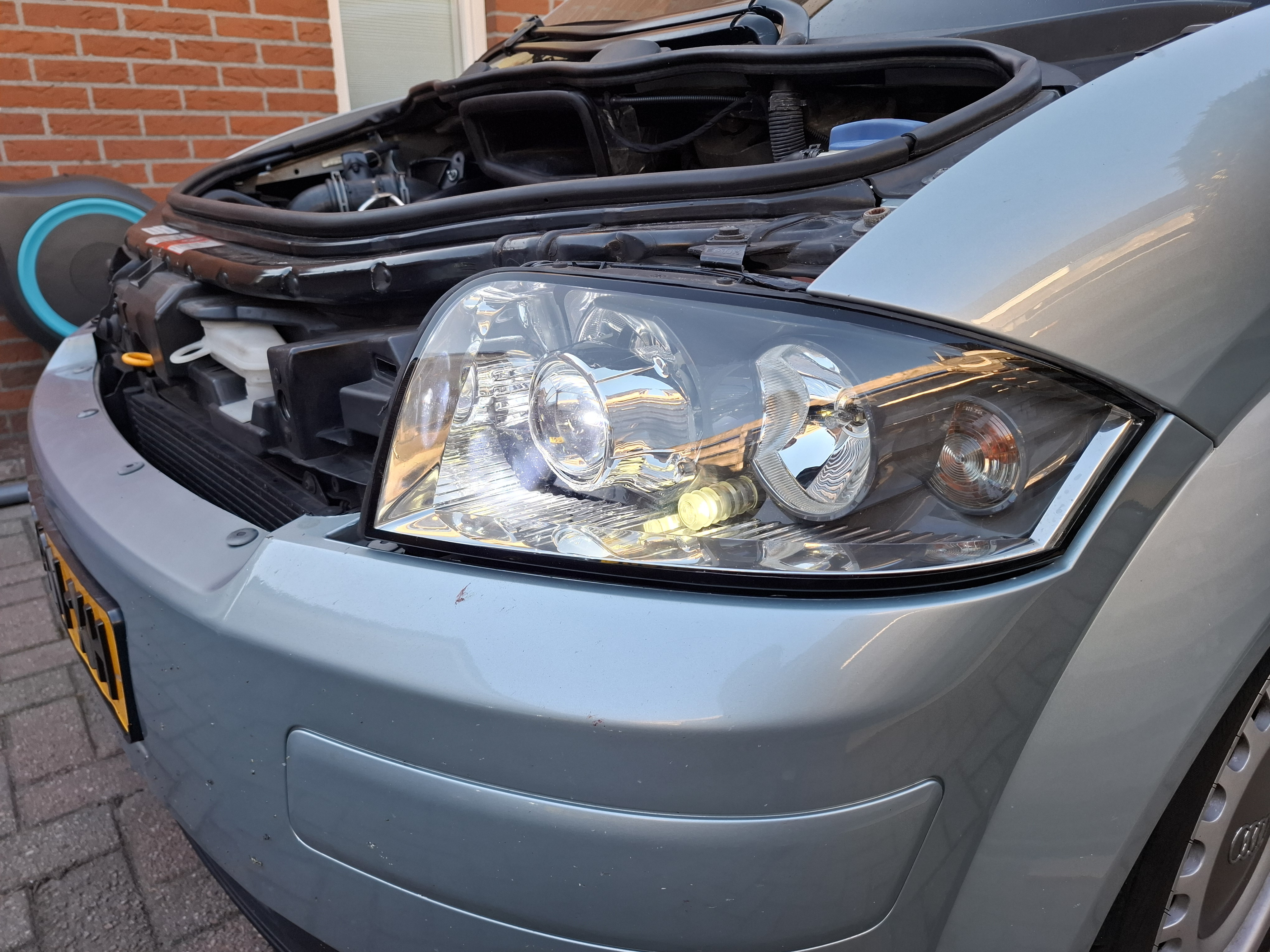

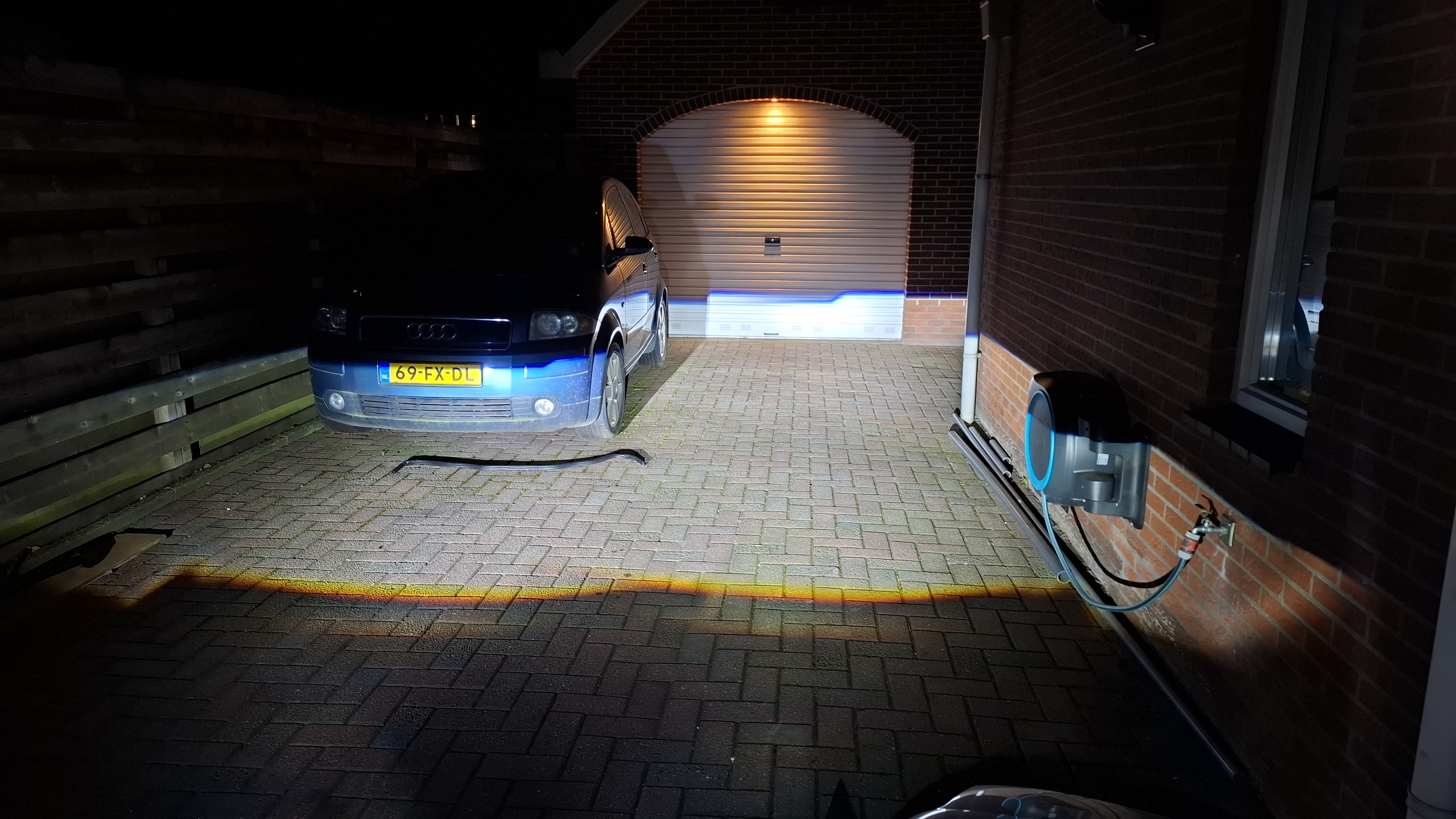

Goedemorgen!
Na heel wat geëxperimenteerd te hebben met LEDlampen heb ik de stoute schoenen aangetrokken en 1 van mijn setjes zo goed als nieuwe Engelse koplampen omgebouwd naar 3 inch projector LED van ome Ali.
Het resultaat is verbluffend !
Dit type projector heeft een ingebouwde LED en er zijn geen externe drivers voor nodig. Nadeel is dat een lamp niet 123 is te vervangen.
Mijn andere a2s had ik al voorzien van 2.5inch met xenon en LED. Dit is echter next level!

Knap werk - mooi strak lichtbeeld! Ben wel benieuwd wat de keurmeester bij de APK ervan vindt...

of gewoon even voor de apk een origineel set met gloeilampen er in zetten,10 minuten werk..meestal is het gelijk apk afkeur, zeker als het (electrisch) niet te verstellen is. als ik op je foto kijkt lijkt het lichtbeeld 1 strakke lijn en dat is niet goed, een juist lichtbeeld loopt schuin omhoog naar rechts zeg maar.
Hoogte verstelling hoeft niet indien niet aanwezig.
Dus daar kan je iets mee mocht je willen.
Verder voor de apk ff andere lampen is not don in mijn ogen
We zijn geen 18 meer toch.
Licht beeld is gewoon veiligheid vaak voor de ( tegen ligger)
Maar het hoeft geen probleem te zijn .
Hou je wel rekening met ombouw als je in duitland rijd. Daar gaat men er heel anders mee om.

Heel mooi gedaan en een superstrak resultaat. Dat was niet eenvoudig!
Wat terecht door @marcoa2 werd opgemerkt ontbreekt de steile lijn naar rechts omhoog. Die hoort in het lichtbeeld thuis en zal daarop vermoedelijk afgekeurd worden. De eisen voor LED verlichting worden elk jaar strenger en dat is niet zonder reden: het gepruts met after-market lampen wil men de kop in drukken. Niet onregelmatig tref je automobilisten met verblindende LED lampen en dat is uitermate onprettig.
Het gebruik van LED lampen heeft nog een andere, heel belangrijke, vereiste: het koplampglas moet (kraak)helder zijn. LED heeft de eigenschap dat het in de basis meer diffuus is dan halogeen licht. Een koplamp met dof en/of verouderde kappen (vaak te zien aan de kleine scheurtjes en vergeling) zullen dit enkel versterken waardoor het één grote lichtvlek wordt. Dat is hier niet het geval, het is ontzettend mooi licht maar wel iets om goed rekening mee te houden.

Je kan het zelf zeer eenvoudig controleren .
Als je met je oude verlichting eens op een muur schijnt en daar het beeld even afplakt.
Hierna heb je al een behoorlijk beeld. Als je daarna de vernieuwde licht eroverheen projecteerd

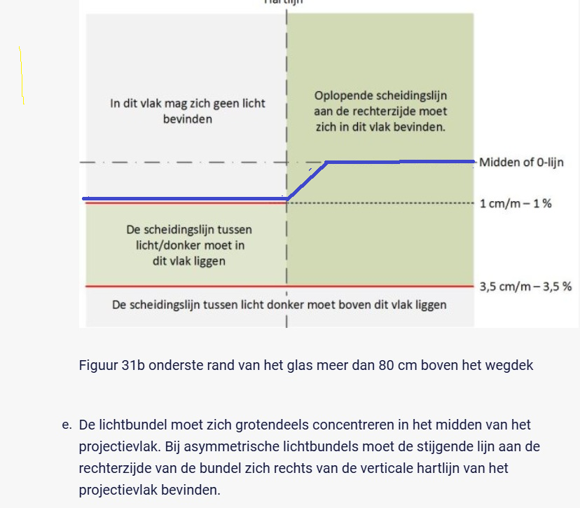

Mijn Audi A3 heeft xenon-verlichting (af fabriek, dus ook in Duitsland geen probleem) en het lichtbeeld is rechts iets hoger dan links maar niet oplopend.
Mijn BMW i3 heeft LED-verlichting (af fabriek) en heeft hetzelfde lichtbeeld, dus ook zonder oplopende lijn rechts.
Beide precies zoals @EricL op zijn foto's laat zien en door mij blauw ingetekend in het RDW-plaatje.
De RDW schrijft nergens voor dat er een oplopende lijn MOET zijn. Wel dat (lees de tekst onder het plaatje) "bij asymmetrische lichtbundels", een oplopende lijn in het blok rechtsboven moet zitten.
Een lichtbeeld zoals de blauwe lijn in het plaatje zal geen APK afkeur opleveren, tenzij er ergens strooilicht boven de scheidingslijn zou worden ontdekt.
