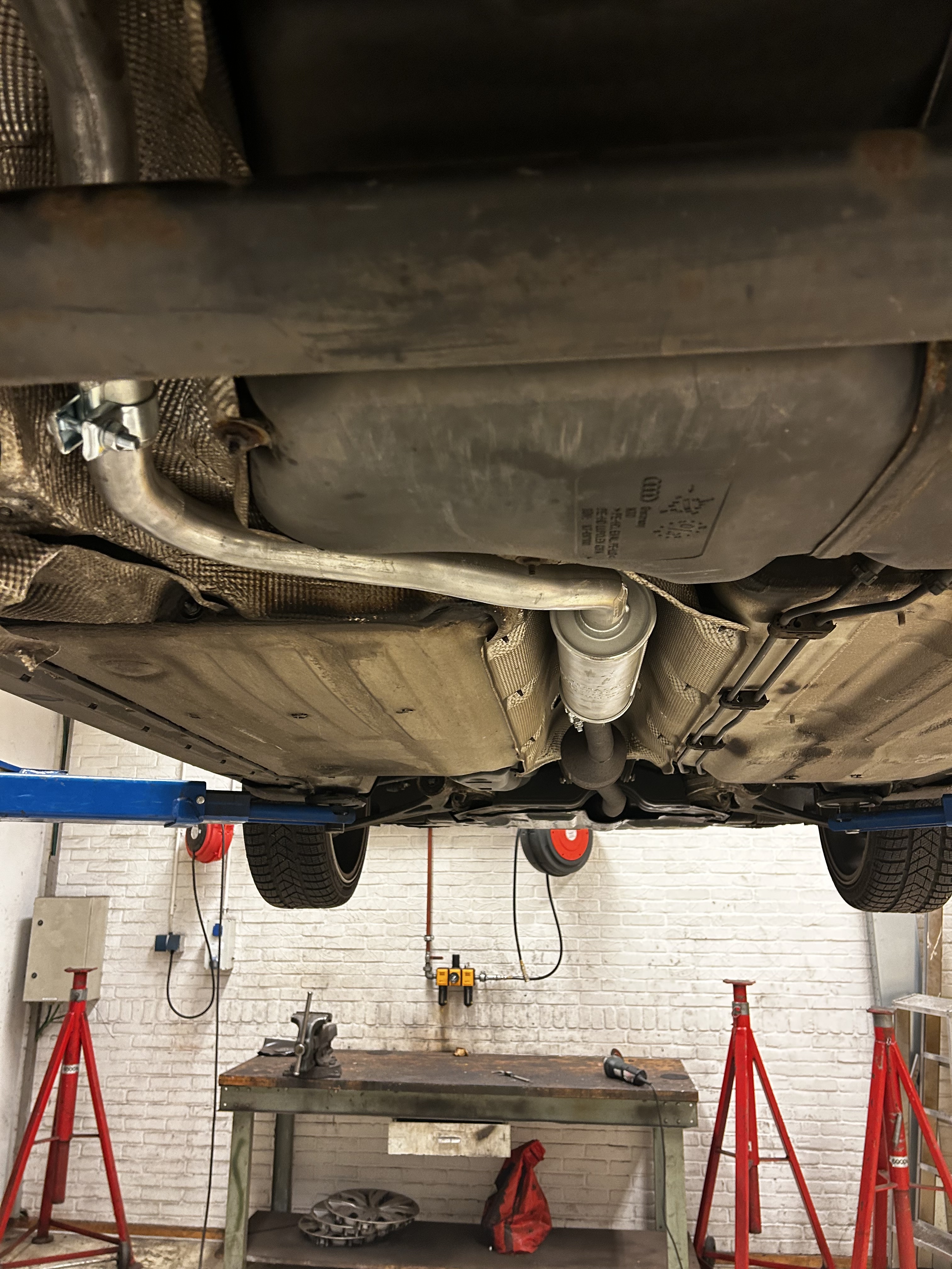

Het is een kleine, maar noodzakelijke vervanging.

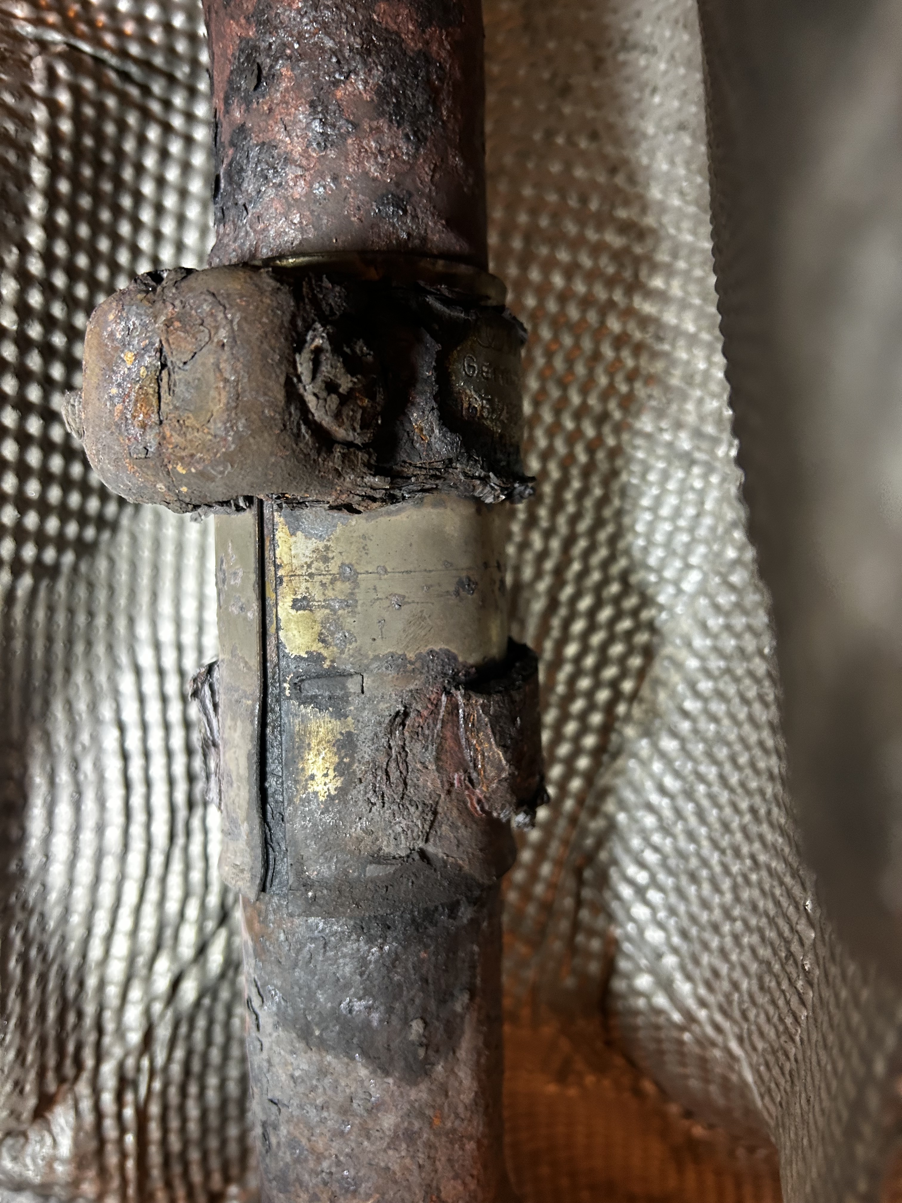

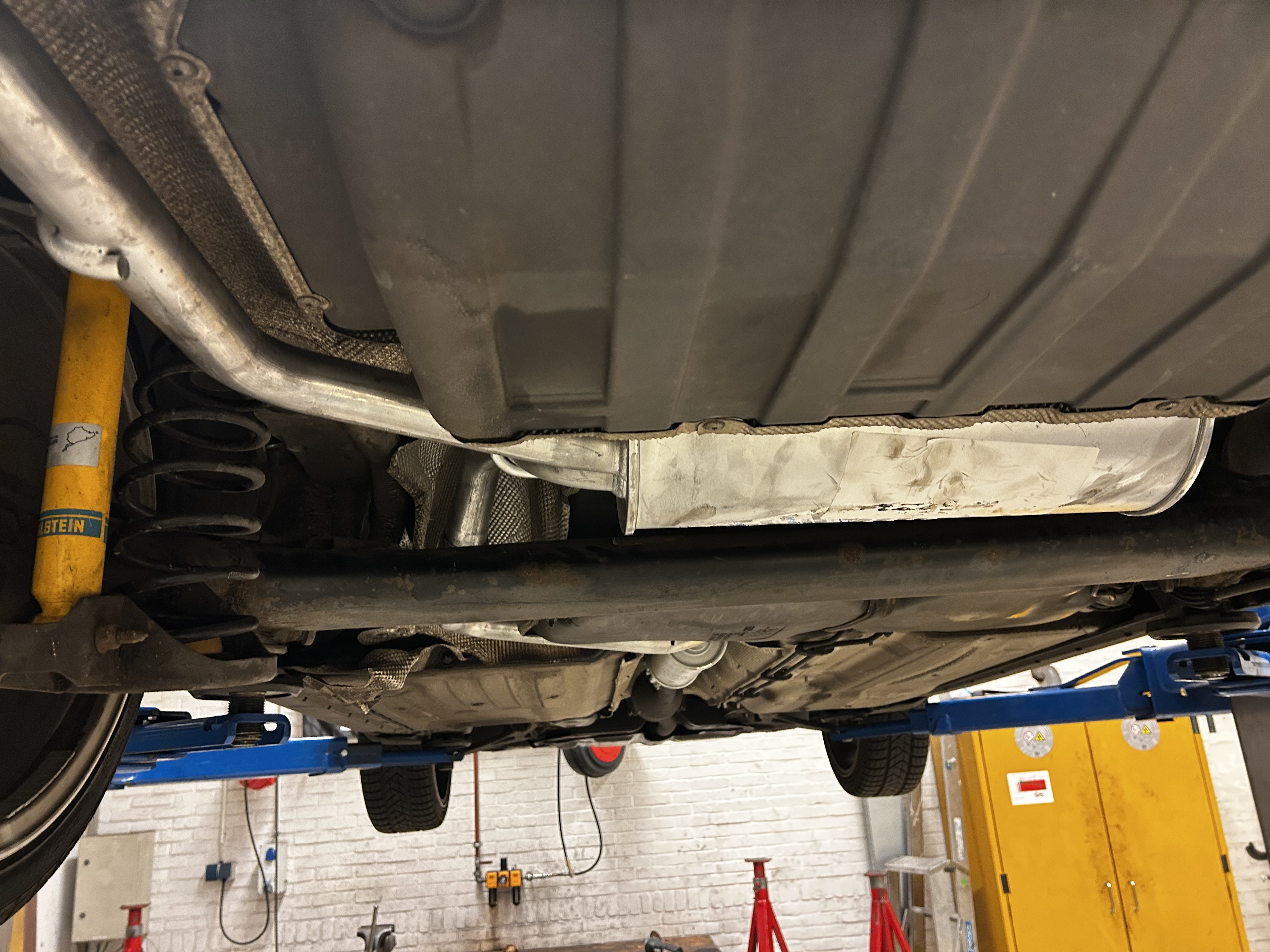

Uitlaat einddemper was al eens vervangen lijkt het, maar de verbindingsmof was helemaal weg en hij zat nog vast door de roestvorming. Daarnaast zat op een van de ophangpunten een gaatje langs een lasnaad. Door mij niet te repareren, dus een nieuwe midden en einddemper geplaatst van Imasaf. Uitvoering viel een beetje tegen, maar het is gelukt.
