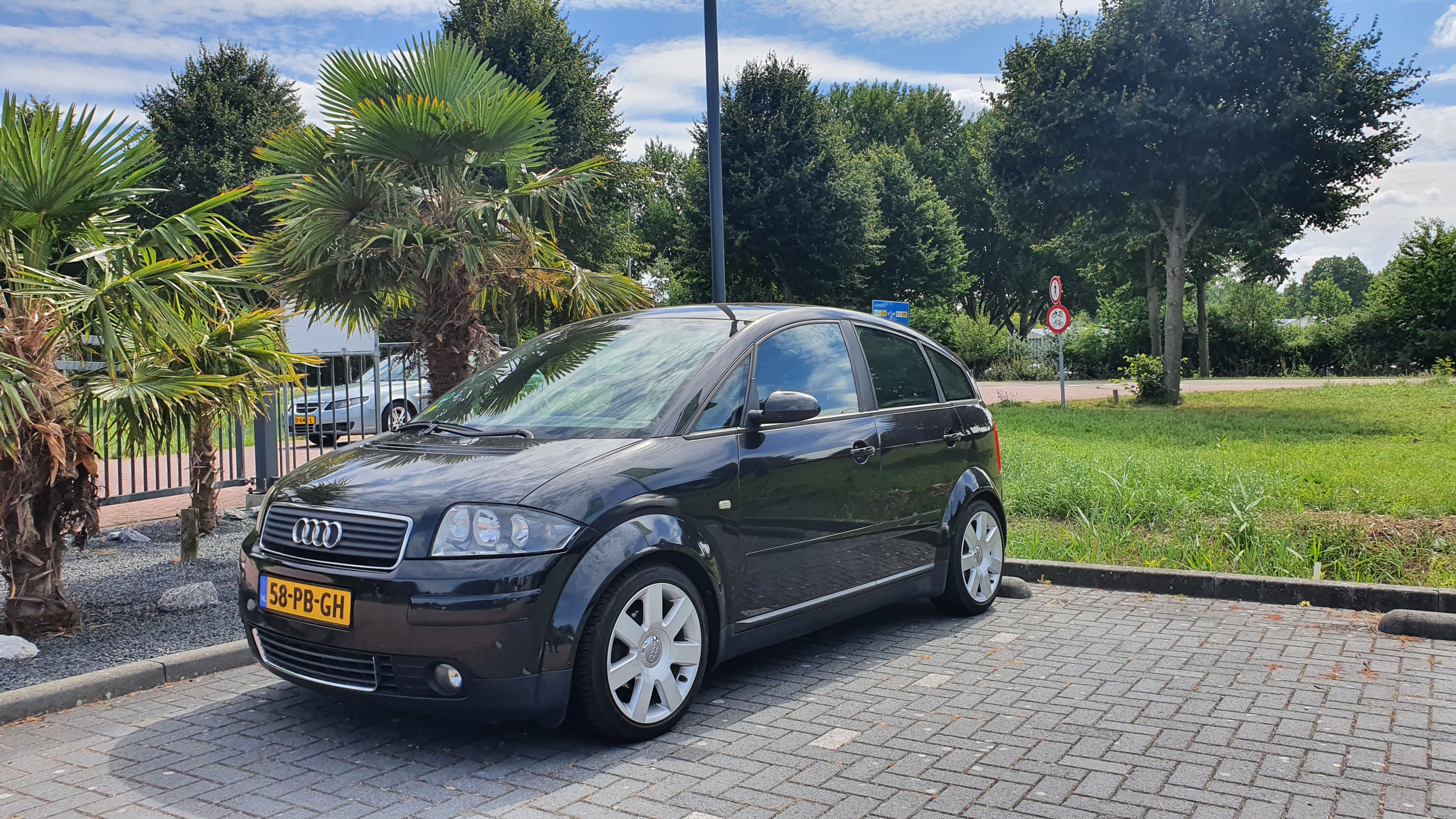

Wat vinden jullie ervan?
Best mooi (voordat ie die stoeprand raakt :mrgreen: ).

Is onderdeel van de aërodynamica net als de hoger geplaatste en langere spoiler op de achterklep.
Serieus? Dus de achterspoiler op een 1.6fsi is afwijkend???
Wel gek als ze nog extra hun best hebben gedaan voor de 1.6: als je dat dan hebt uitgevogeld, zet het dan ook op de 1.4 zou ik zeggen….
Andere vraag: ik vind dat chromen randje in de onderspoiler serieus cool! Zijn die nog ergens te koop?
Yep. De spoiler is langer in het midden. Dat stukje extra downforce was kennelijk nodig. Toen was 100+pk natuurlijk extreem 🤣

Mooi Duncan :innocent:
welkom bij de club A2's modificatie ondergrillen o.a.
Mocht ik een A2 met een gewijzigde ondergril zie rijden dan sein ik wel de kans groot is 1 van jou auto's zijn... en jij natuurlijk herkend wanneer je mij met 1 van de fsi's of natuurlijk onze dolfijn grijze .. :mrgreen:
Waar dezelfde modificatie ondergrillen al jaren door mij zijn gemonteerd jij ook dit top zag eruit zien .
Natuurlijk voor degene die dit willen zo weer originele gril zelf weer terug geplaatst kan worden .
Die fsi randjes bij scherm monteerde mijn ervaring is ook geen last van.....de afwijkende randen dan overige wagens A2 modellen standaard bij onze fsi 's eronder zitten.
Zelfs ook bij -25mm verlaging heb je bij fsi's geen last van die randjes waarover jij spreekt had gemonteerd.
Zelfs in combi te lage profielbanden ik 1 van de kmters vreters met A2's er geen last van hebben deze alle 3 25 mm verlaagd zijn.
Maar dat is combinatie met versleten dempers en slappe spiraalveren natuurlijk een heel ander verhaal...
De banden maten waarmee jaren mee rondrijden met 2 fsi's en de 1.4 bby .
185 50 15 (winterb) 195 45 of 50 16 en 185 50 16, 215 of 205 40 17 verlaging -25 mm .
Dus hoe hoger de banden zijn ( omtrek) hoe minder last natuurlijk van een te lage bodem vrijheid..
Of het wegdek moet zo slecht zijn met te diepe kuilen of vooral bij een parkeerplek met die vervelende hoge soms gele kleurige parkeer randen 8- 10 cm bovenuit uit de tegels steken.
Vaak meestal wagens eerder eerst het vooronder de onderrand kan raken en wat erna komt wat lager is toch...
Gewoon hier op letten de situatie , hoe hard je de wielen laat door rollen bij parkeren... anders stoppen bij geschaaf geluiden je weet je te laat was :joy:
De chromen rand komt van een Audi a4 B6 CABRIO. Die van de sedan en avant is anders, houdt daar rekening mee. Nieuw niet te betalen, maar als je mazzel hebt op de sloop voor weinig te krijgen.
Onderdeel nummer is 8H0807437.
En wat betreft de discussie over de bodem vrijheid, het is een origineel onderdeel. Audi heeft daar echt over nagedacht net als de rest van de A2.

Mooie wielen. Ik heb ze ook liggen voor de mijne. Ze staan echt super goed onder een A2 :D

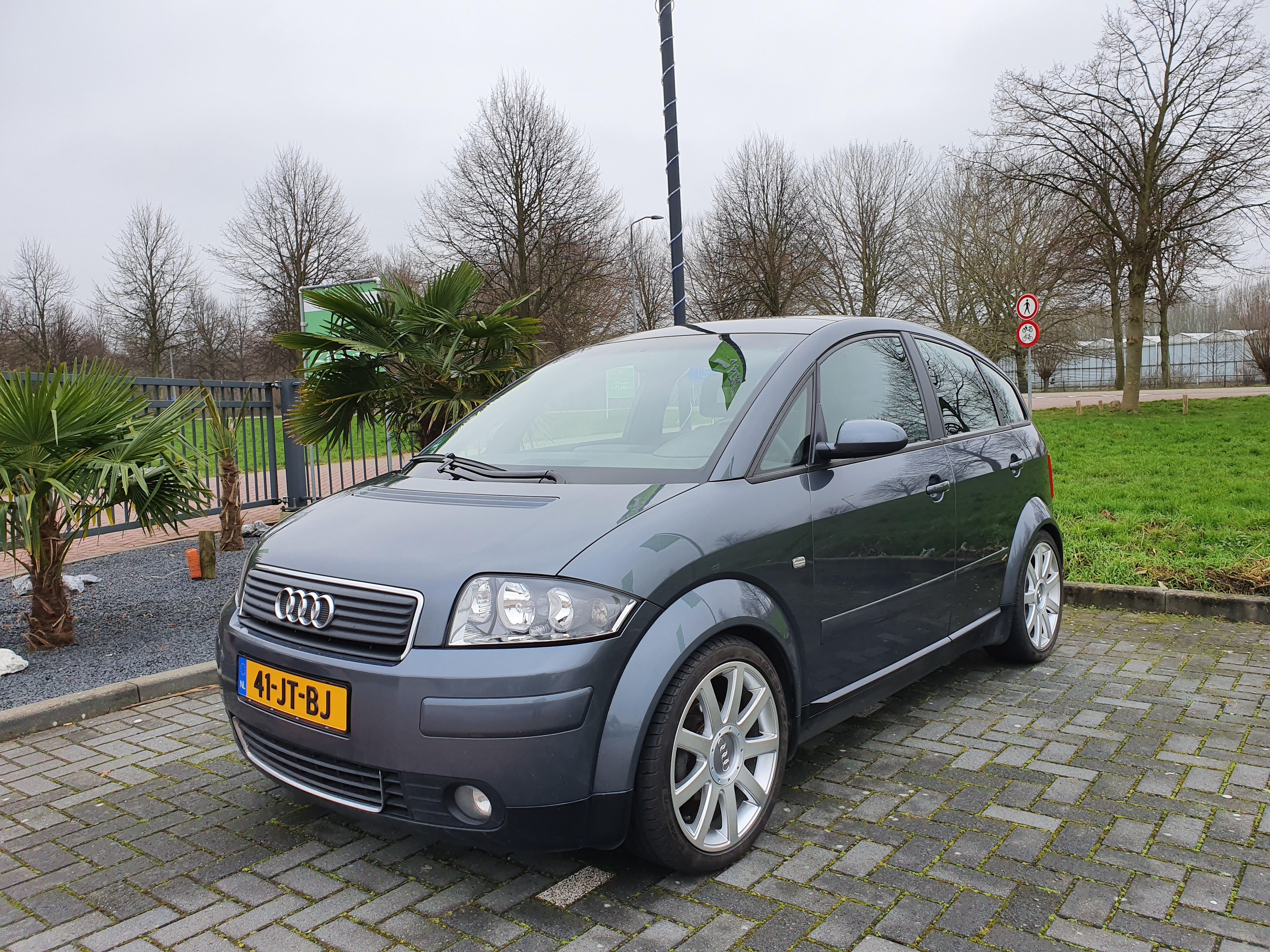

Intussen kriebelde het weer. Hij is omlaag en toch maar een andere set 17” eronder 😬😬😬
Berichten: 1655
21 jan 2025, 20:49 1 x
Voor staat ie op 31,5 cm, achter staat ie op 32cm.
Eibach prostreet voor een polo en 17” GOAL velgen van een Polo 9N3.
