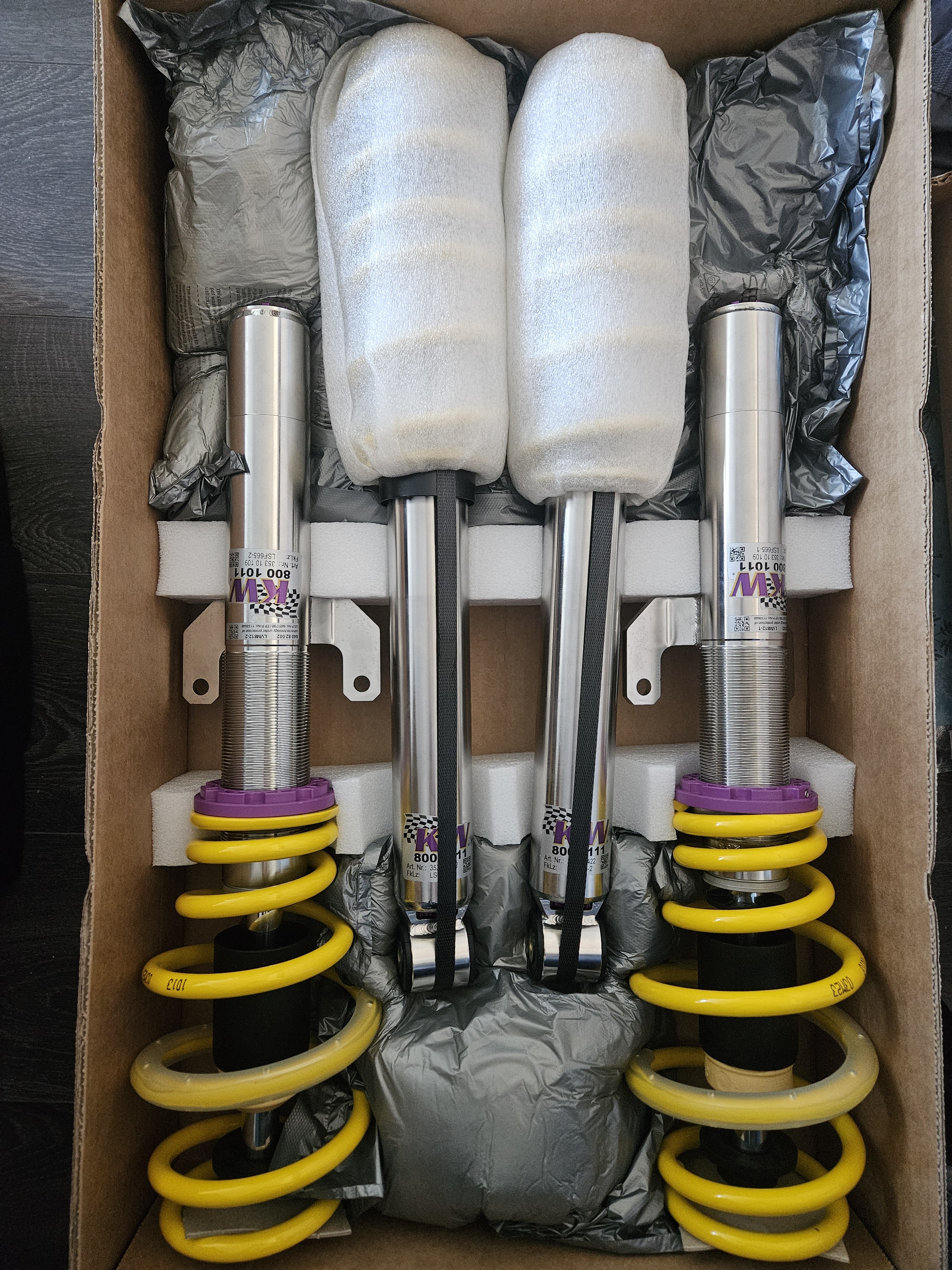

@DED@2 Naar aanleiding van jouw Duitse forum post en het feit dat ik onlangs zijdelings ging doordat een medeweggebruiker in een Tesla het nodig vond door te rijden.
Nu toch echt eerst gekozen voor een beter onderstel en snel daarachteraan de remmerij.
Afgelopen winter wat druk geweest en de levertijd was 3 maanden maar daar zijn ze dan kw v3 pootjes voor de a2.

Wowww, super vet! Heel mooi en fijn onderstel is dat. Laat even weten hoe het bevalt als je hem hebt gemonteerd👊

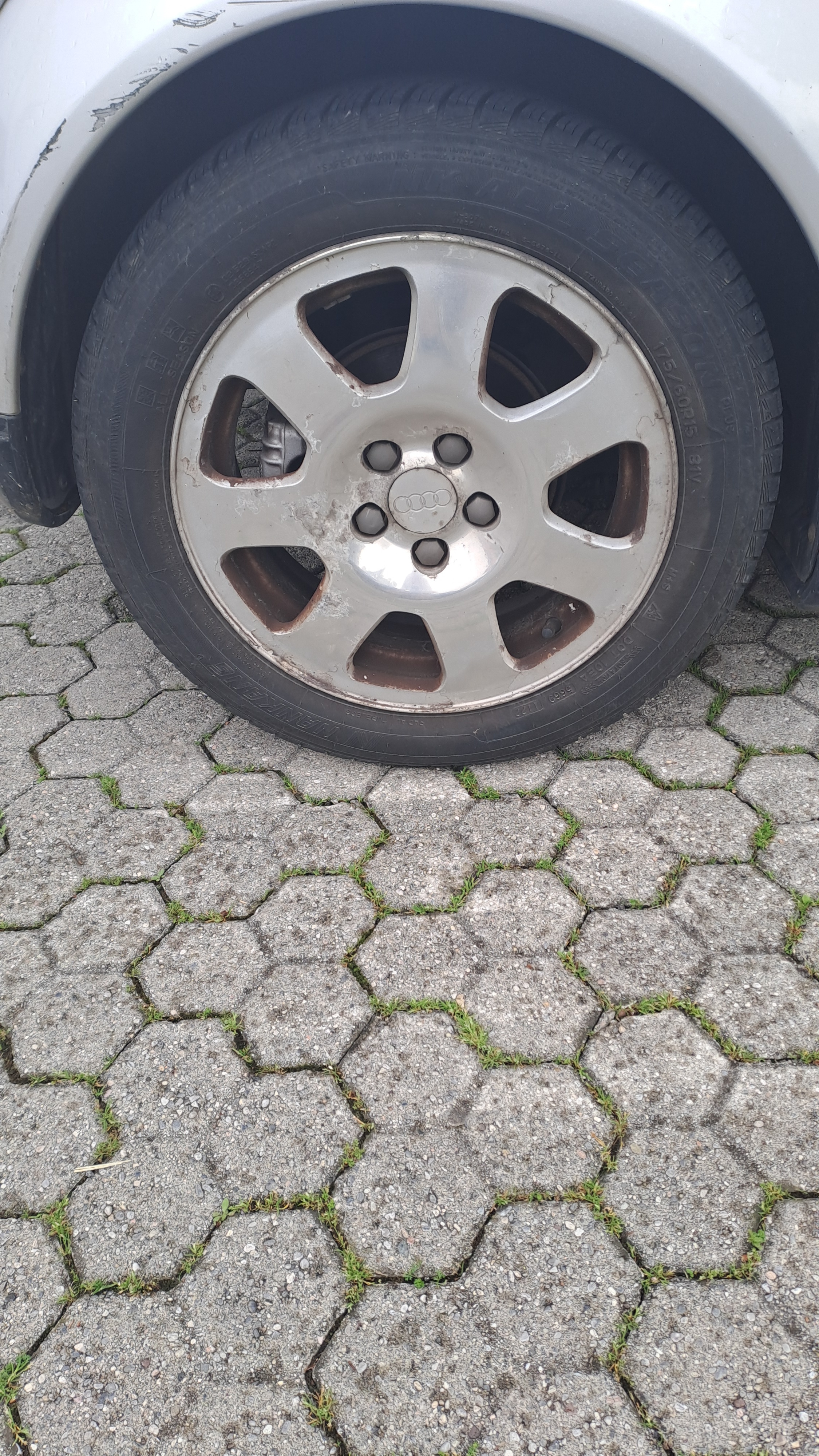

Dat is toevallig. Ik kom net uit Italie, stond naast me op een parkeerplaats een zeg maar "goed gebruikte" a2 1.4 benzine. Zoals ik ze daar veel zag.
Gezien de staat, duidelijk een gebruiksvoorwerp, verbaasde het me dat ik achter schijfremmen zag. Was dat wellicht standaard in andere landen dacht ik nog.. Maar wss toch een ombouw?
