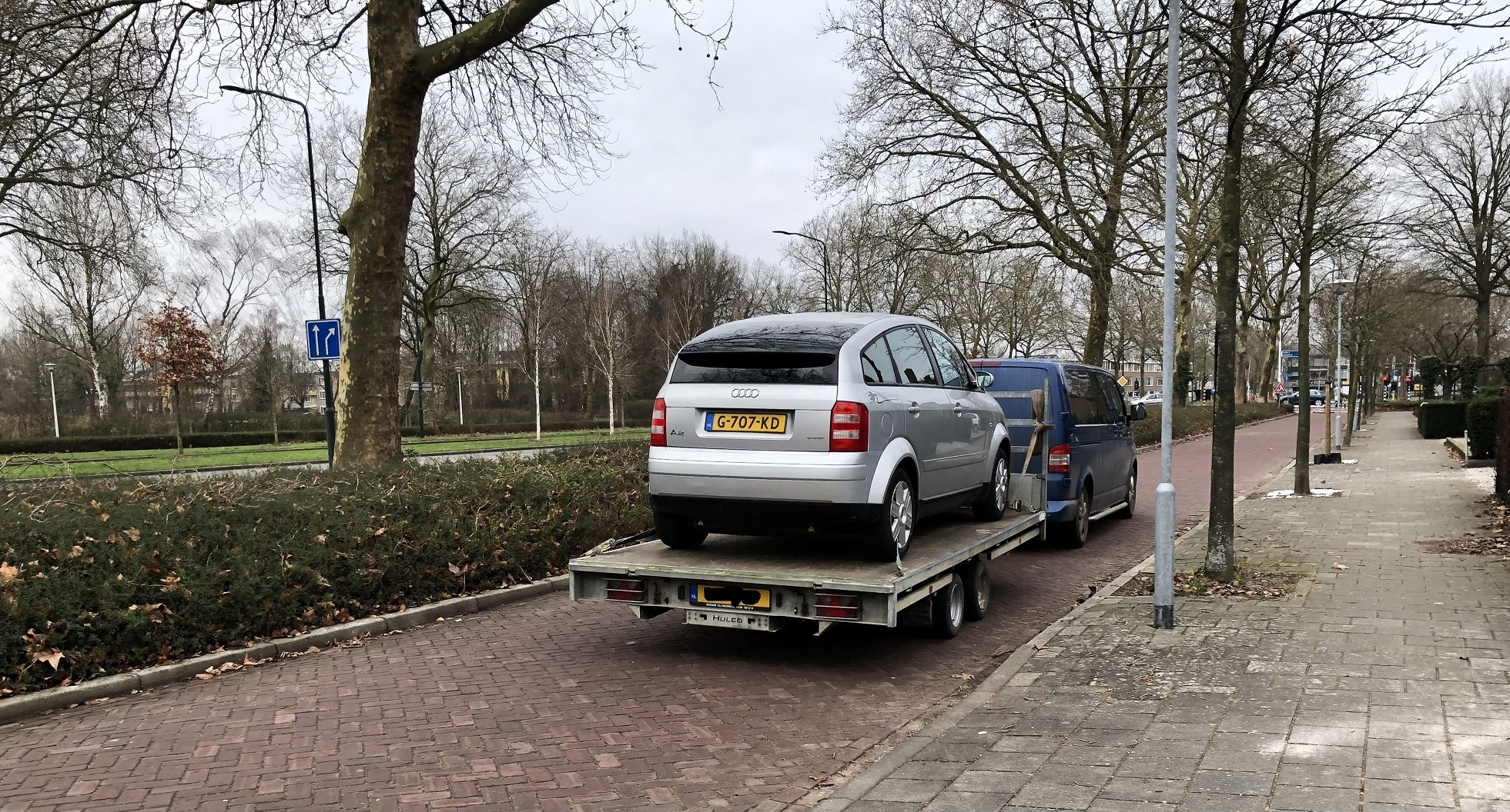

We hebben een BMW i3 aangeschaft waarmee we ca 300 km kunnen rijden (en snelladen indien nodig). Daarom, met toch wel wat spijt, afscheid genomen van de A2e. Dat was wel de auto die me overtuigde van de voordelen van elektrisch rijden. En daar gaat ie...
- Berichten: 2741
Ja, er waren binnen een week 3 serieus geïnteresseerden... (dus misschien toch te goedkoop weg gedaan
