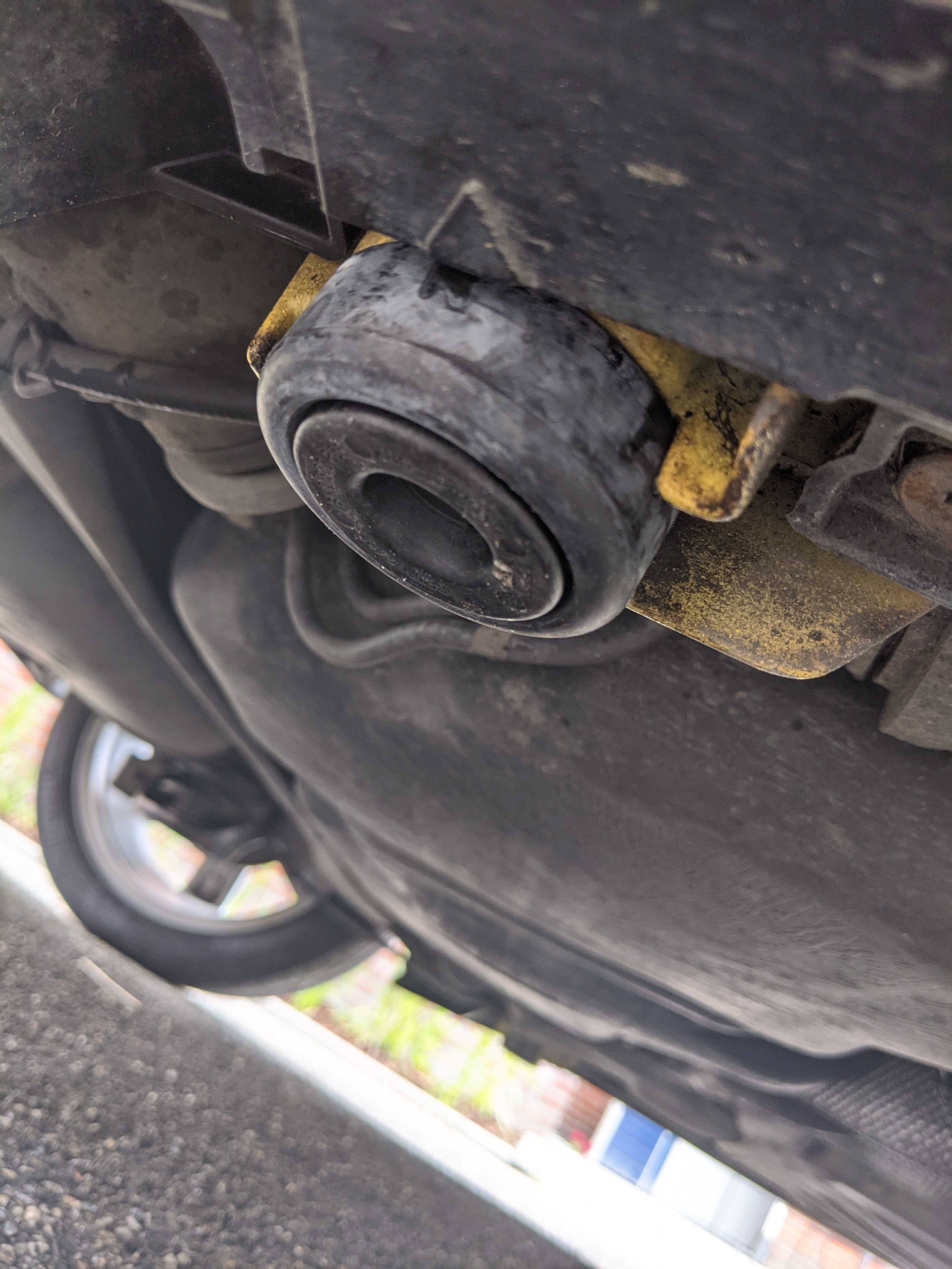

Tip: Zoek een niet te smalle tool die redelijk strak in de rubber dop past als je de auto omlaag krikt.. Voordat je het weet zit je tool vast in de dop omdat het verder glijdt dan de bedoeling was. (Ik weet ook niet hoe ik dit moet omschrijven zonder dat ik er van moet blozen
Eentje zit, nu begint het te regenen
- Berichten: 6388
Uit mijn hoofd gebruikte ik dop 20 en een lang verlengstuk. Dan rustig laten zakken, controleren of de bus rondom goed in het gat gegleden is, weer opkrikken en dan haal je de dop makkelijk weer los. En anders een iets kleinere maat
- Blauwbaard
- Berichten: 505
- Locatie: Winsum
Dop 22 gebruikt. Mag groter.

Ik heb er ook een paar van ebay opgezet, misschien een andere verkoper dat weet ik zo niet.
Op zich werkt het redelijk, maar als je de auto op een 2 koloms hefbrug zet, blijkt dat de rubbers op de armen van de hefbrug nog raken aan de uitstekende rand naast de pad. Dus mijn versie van de pad is wat te laag. En op het instructiefimpje lijkt dat ook zo te zijn.
