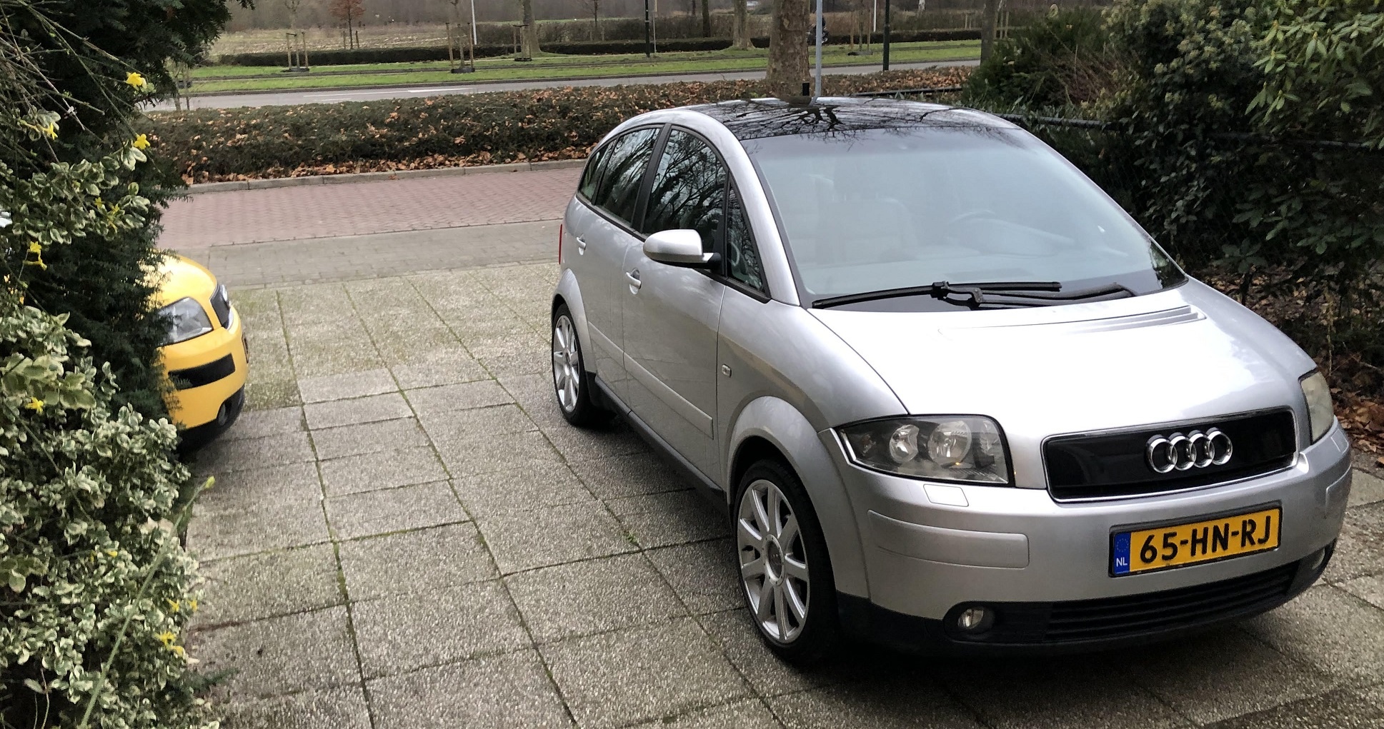

Het lijkt erop dat een vorige eigenaar de FADER niet kon vinden: zowel in het linker als rechter achterportier zat alleen de tweeter, de grote speakers waren verwijderd! Als je geen geluid van achteren wilt, hoef je niet meteen de schroevendraaier te pakken, dat kan gemakkelijker :mrgreen:
De reparatie van het raammechanisme LA heeft het precies twee maal naar boven uitgehouden. Dat wordt dus een nieuw mechanisme (waarschijnlijk een complete deur, die lijkt goedkoper dan alleen het raammechanisme...).
Vandaag de krikpunten gemonteerd en omdat ik toch met de krik in de weer was, meteen de 15" 6-spaaks Style vervangen door 17" 9-spaaks S-line.

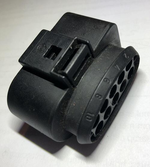

En ook de koplampen omgezet naar LED (stadslicht en dimlicht). Daarbij viel op dat beide connectoren in de auto beschadigd zijn: de vergrendeling is kapot getrokken. Ook blijkt de linker koplamp voornamelijk met lijm vast te zitten, dus daar moet een andere voor komen. Nieuw klusje.
Wel met genoegen geconstateerd dat de "lamp kapot"-functie van de boordcomputer goed werkt en piepte toen ik testte op de goede werking van een koplamp terwijl de andere er nog uit was..
Bij de Action heb ik voor € 2,99 een tube polijstmiddel voor koplampen gekocht - dat spul blijkt gewoon met een doekje heel aardig te werken. Mijn rechter koplamp is behoorlijk opgefrist. De linker doe ik na de aanstaande vervanging.
De connectoren ga ik dus vervangen door connectoren van een sloper, waarvan ik alle connectoren heb bewaard (en trouwens ook alle schroefjes, boutjes en moertjes). Nog een nieuw klusje. De koplampconnectoren (1J0 973 735) zijn overigens bij AliExpress voor ca € 2 per stuk te koop.
Van deze connector heb ik de draden al verwijderd...

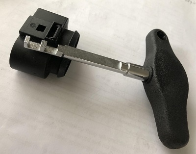

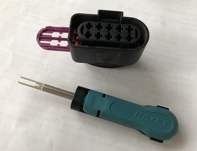

Goed en nuttig bezig geweest Peter. Heb jij een extractor voor de pinnetjes van de koplamp connector? Ik ben het ook eerder tegen gekomen, veel garagisten weten helaas nog steeds niet hoe het werkt ... Een paar in reserve voor de club zou geen slecht idee zijn.
06 feb 2023, 10:33 3 x
Jazeker, ik gebruik een speciaal tooltje dat je voor een paar euro in China kunt kopen. Als je regelmatig VAG-connectoren lostrekt, kun je niet zonder...
...en met dit handige tooltje (Hazet 4672-12) trek je de draden er gemakkelijk uit. Wel eerst de lila vergrendeling in de connector verwijderen!
