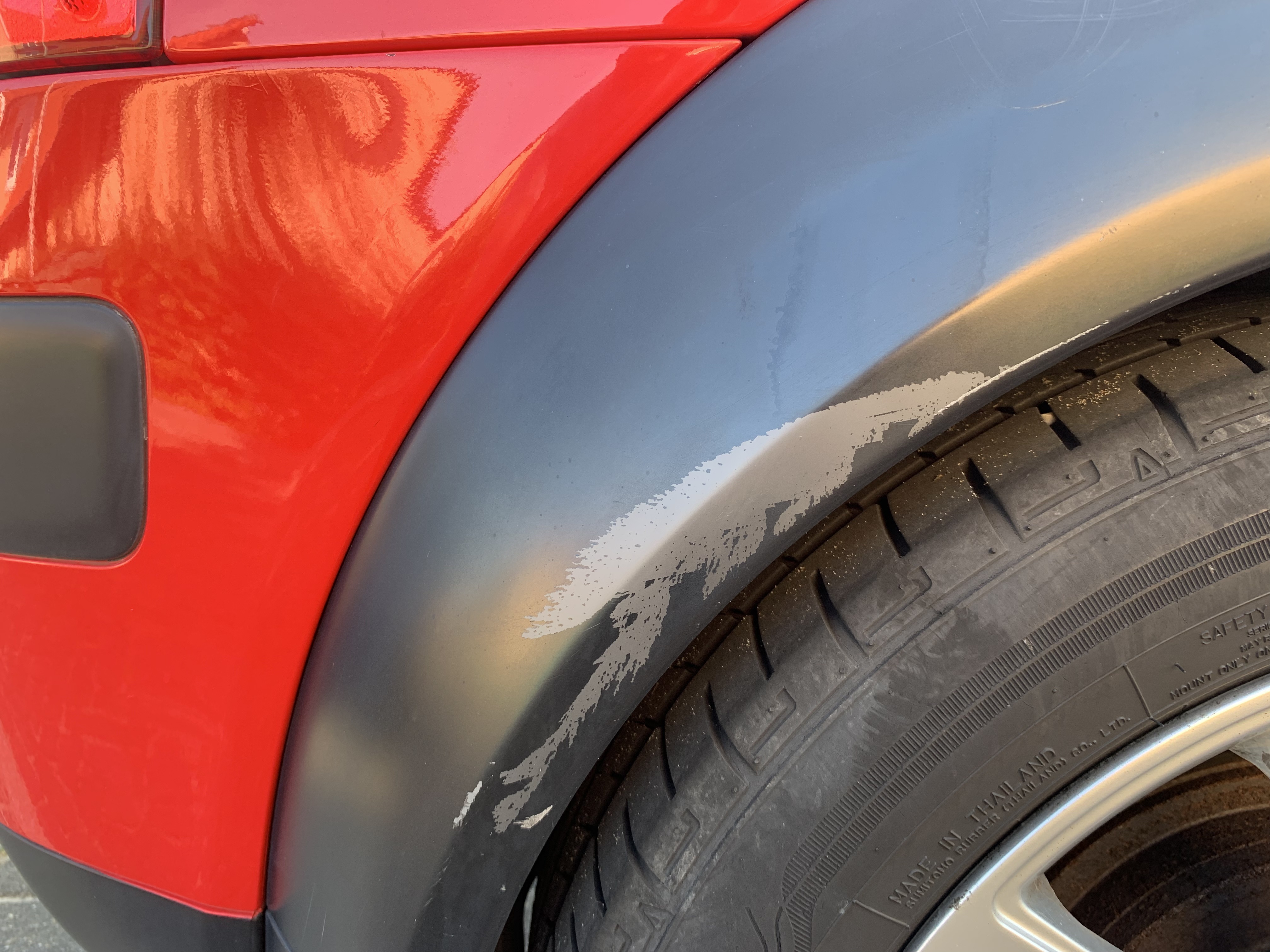

Asjemenou .. hoe kan dit nou?
Lemaire
Berichten: 124
Locatie: Amstelveen
24 aug 2021, 16:19 0 x
Nah … van de ene op de andere dag, iemand een tip?
24 aug 2021, 17:18 0 x
Als je het mij vraagt is iemand vergeten een briefje achter je ruitenwisser te doen.
Berichten: 504
24 aug 2021, 18:09 0 x
Bij mij linksachter idem ditto.
De trieste veroorzaker was vast ook nog analphabeet. :@@
Lemaire
Berichten: 124
Locatie: Amstelveen
24 aug 2021, 18:37 0 x
Het vreemde is dat er helemaal geen schade is aan de kap.. hij is gewoon tot lijkt wel het plastic kaal ..
24 aug 2021, 20:30 0 x
Zaten de (kleine) witte schaafplekjes er al eerder op?
Lijkt erop dat de spatbordrand zodanig verwrongen is dat de lak is losgekomen.
Lemaire
Berichten: 124
Locatie: Amstelveen
24 aug 2021, 20:33 0 x
Peter_Audi_A2 schreef:
24 aug 2021, 20:30
Nee die zaten er ook niet, maar ook die zijn kaal, wellicht toch iemand tegen aan gekomen.
24 aug 2021, 20:37 0 x
Voelt het verder glad aan, er zitten geen kleine scheurtjes in het spatbord?
Lemaire
Berichten: 124
Locatie: Amstelveen
24 aug 2021, 20:41 0 x
24 aug 2021, 20:37
Ja het voelt helemaal glad, geen diepe of kleine scheurtjes of krassen helemaal niets. Maar vervelend is het wel. Maar eens zien hoe ik dat ga oplossen :-)
Berichten: 870
24 aug 2021, 20:48 1 x
Ik heb laatst bij de a2 van mijn zoon die randen gespoten. Was heel goed te doen. Afplakken, ontvetten, schuren met korrel 1500, weer ontvetten, spuiten met kunststof primer, spuiten met zijdeglans of een lak die kunststof nabootst.
Je moet dit wel binnen doen. Zelfs als het windstil is, heb je nog teveel luchtstroming buiten.
Lemaire
Berichten: 124
Locatie: Amstelveen
24 aug 2021, 20:56 0 x
Paulus schreef:
24 aug 2021, 20:48
Ha dank voor de tip, blij te lezen dat het goed te doen is.. zat er toch wel een beetje mee.
