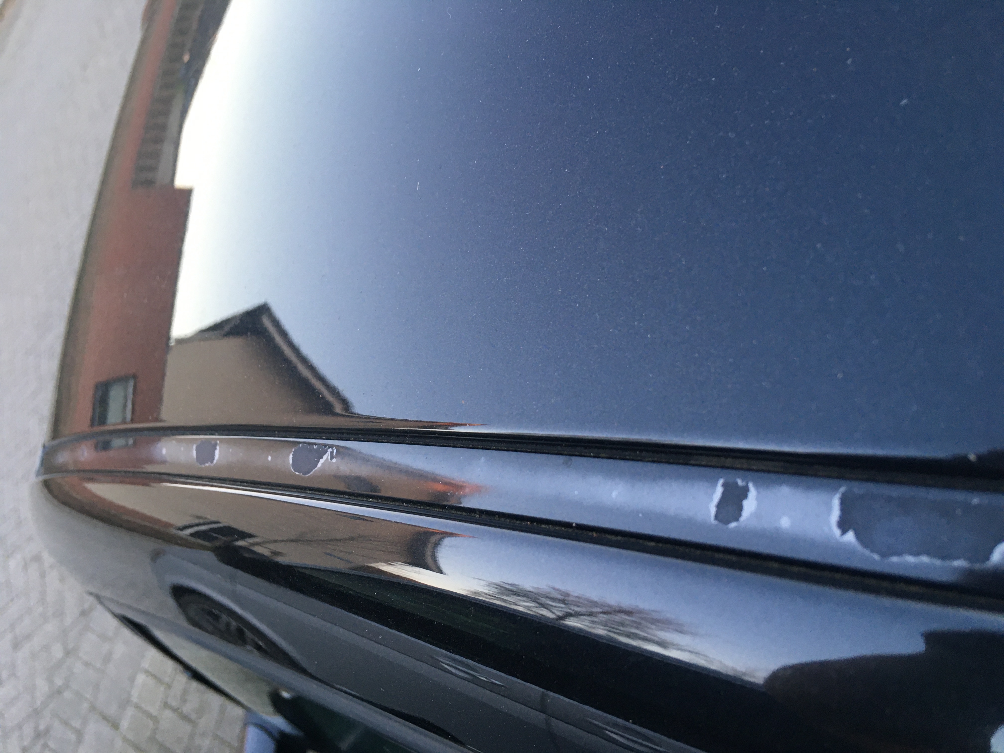

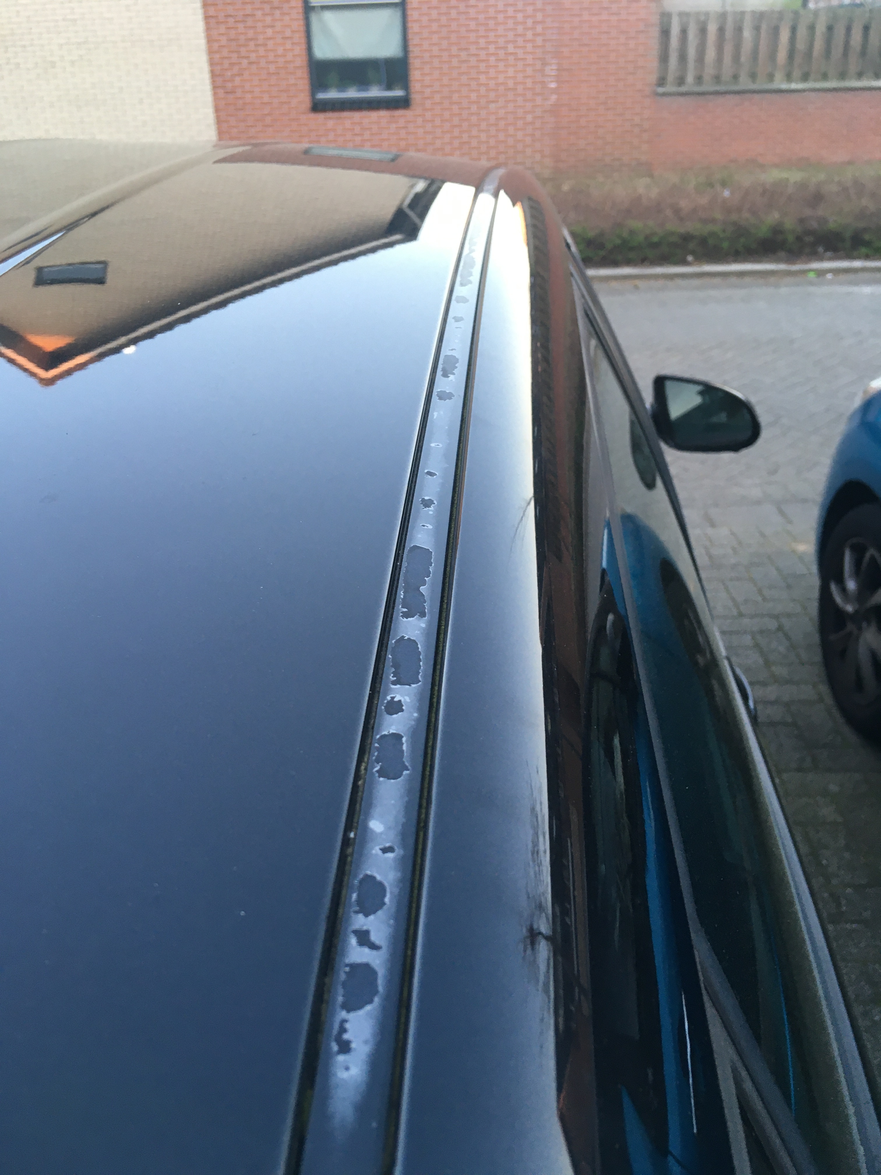

Een van onze a2 heeft wat last van blanke lak die los lijkt te laten. Heeft iemand hier ervaring mee? Het zit (of juist niet meer) specifiek op de strips tussen dak paneel en zijkant. De foto’s laten het goed zien.
Ik hoor graag jullie reacties.

1Goed stof en vetvrij maken van jarenlange poetsmiddelen.
2 Met normaal plakband dus geen papier afplak band afplakken....
3 Dan met schuur sponsje blanke lak voorzichtig weg schuren met de hand.
4 En dan Blanke lak spuiten.... na goed schoonmaken.
5 Gewone Cellotape of plakband snel verwijderen want anders gaat de lak daar ook af.
Tip; Doe het nooit in volle zon want plakband plakte dan harder!
Ik heb zelf de stoot strip zo gedaan, die had hetzelfde terwijl rest van deur nog perfect was.
Wel gehele strip doen en niet deel, anders zie je de aanzet met spuiten.... en gebruik trappetje, 50cm afstand lukt niet op 155 cm hoge auto, tenzij je mijn verhoogde Semi SUV mag doen!

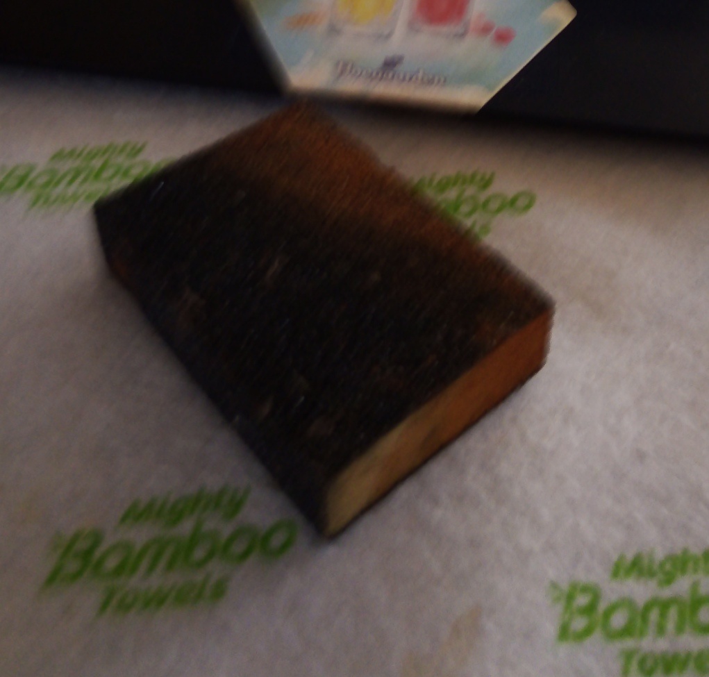

PS; of de foto als voorbeeld de Extra Ruige voor houten meubels, je moet extra fijn in 2 korrel maten hebben en het is waterproof sponsje... voor mooie rechte lijnen schuren.
Maar de extra fijn of fijn is in Kliko... bij mijn!

Ik heb bij verschillende A2's meegemaakt dat niet alleen de blanke lak maar gewoon alle lak van die stripjes verdwijnt en je het gelige plastic materiaal mag bewonderen. Bij een donkere (dolfijngrijs) nogal storend, bij een lichte (zilver) valt het minder op.
Ik ga gewoon met een kleine kwastje (bijv. van de lakstift) aan de slag - 't zit zoals eekhoorntje opmerkt nogal hoog en nauwelijks in het zicht.

Allen dank voor de reacties en meedenken. Het is idd een rare plek omdat de auto er verder nergens last van heeft. Ik neem aan dat ze niet los te wisselen zijn? Anders is het idd kaal maken en spuiten. Het is geen halszaak, maar het viel me ineens op en was eigenlijk wel verbaasd eerlijk gezegd.

Ja, de Zware balk van de Kooi en met Puntlassen vastgezette Golfplaat en deze kier is nu met een zachte plastic strip afgedekt, gespoten met normale kleur lak en daarover weer een 2K blanke Lak!

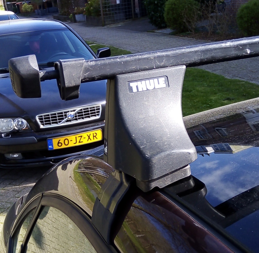

Net als de Motorkap van @ Spits die bladerde wegens motor warmte + zon zal ook deze strip vaak gewurgd worden onder de Koperen Ploert , de massieve kooi en slap plastic....
Advies; neem aardappel schil mesje en krab de losse schilvers verder los en eraf.
Dan schuren, maar niet de zwarte dunne lak maar alleen op blanke deel zodat het vloeiende overgang gaat worden... Als alles klaar, alles ontvetten en met extra fijn Waterproof opschuren en spuiten, de Motip spuitbus in dit geval beter dan 2K lakken... goedkoper en flexibel.

Dan heb ik liever de originele A2-dakdragers... kan je dak nog open ook
