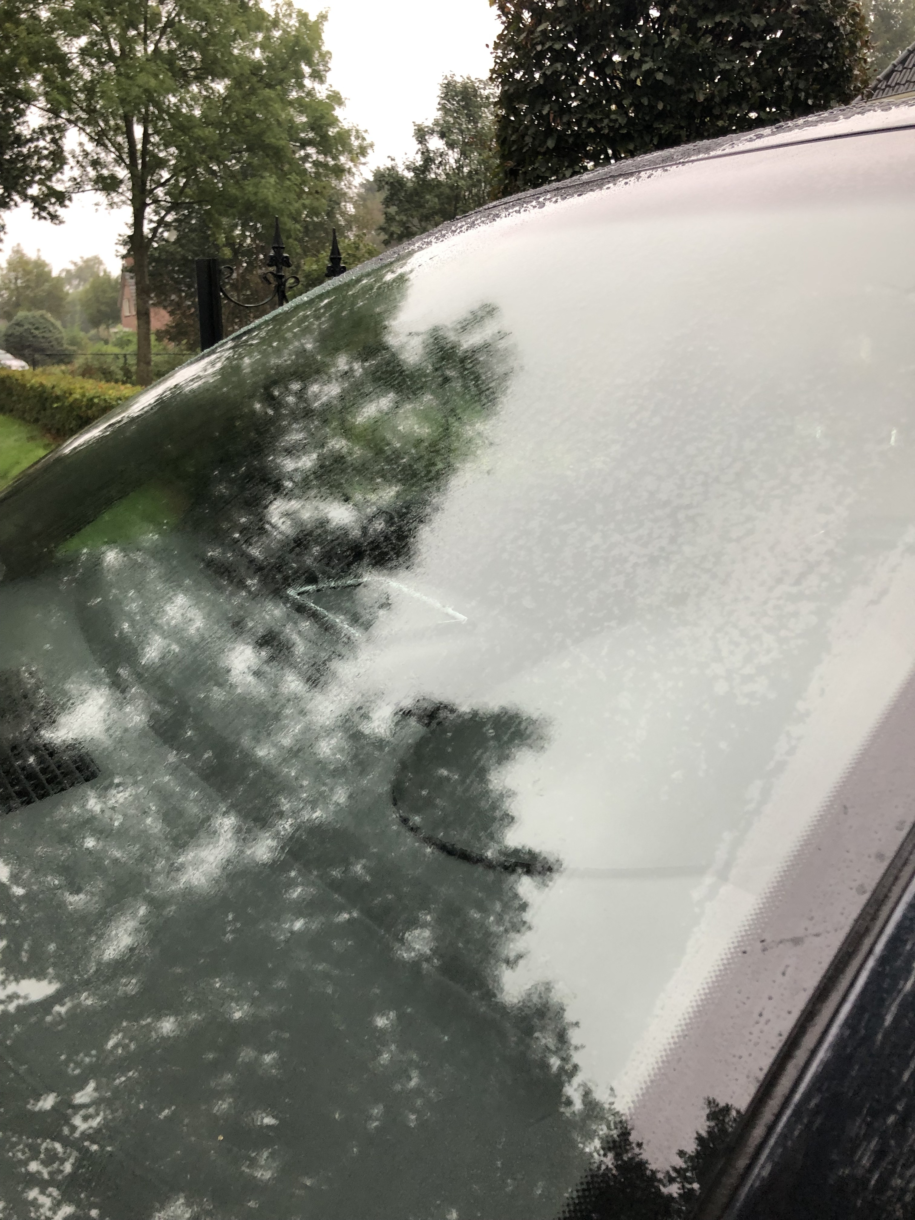

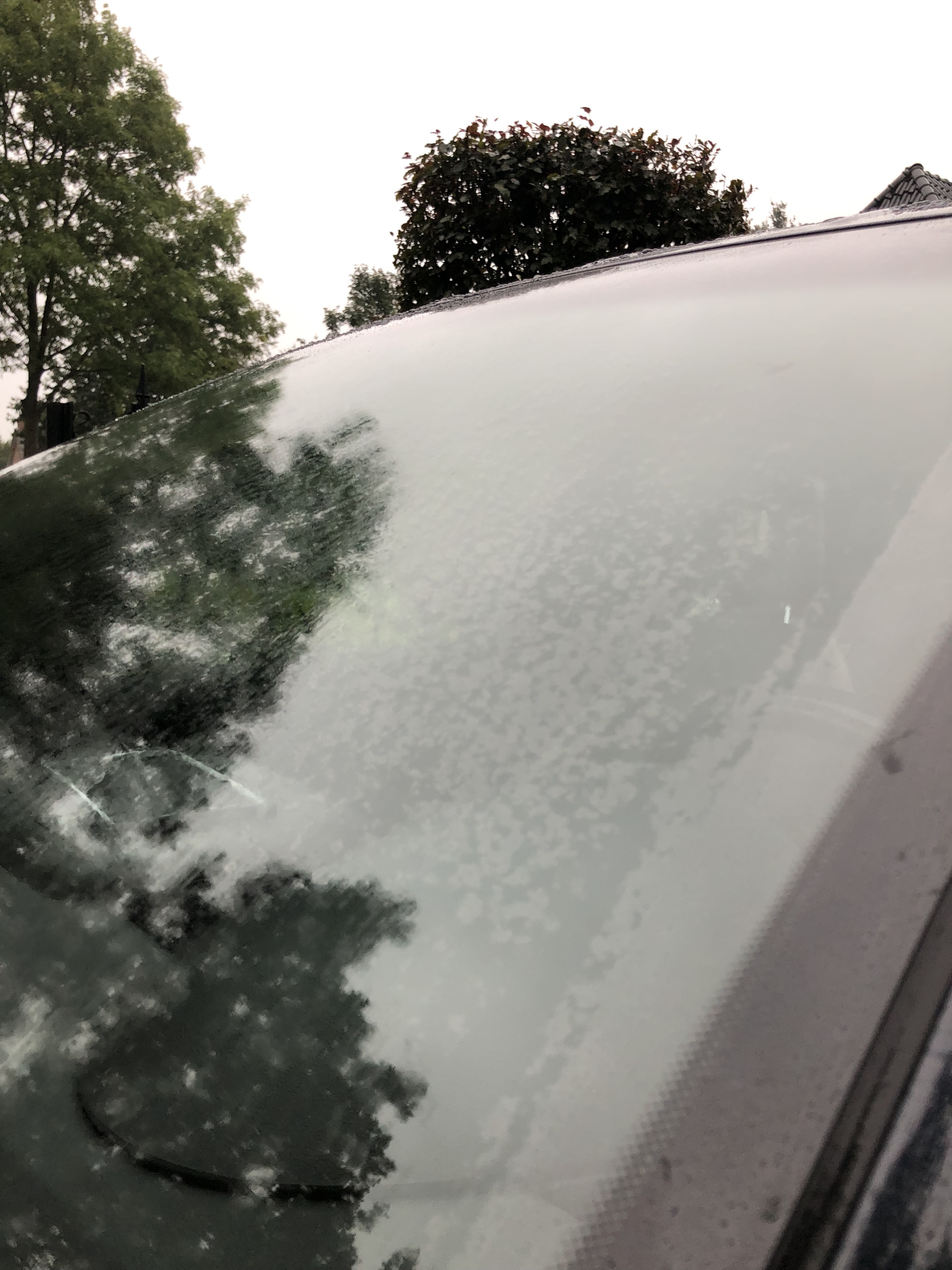

Hoi allen,
Ik heb een vieze voorruit. Ik heb alles geprobeerd om het schoon te krijgen, maar het lukt me niet.
Het is als volgt: voorruit is na gebruik van ruitenwisser heel erg vaal en je ziet daardoor best minder dan normaal. Ik vind dit gevaarlijk en bovendien helemaal niet fijn.
Hopelijk zien jullie het ook duidelijk op de foto’s.

VET?
Ik denk dat Glassex Allesreinigr of Azijn veel kan oplossen.
En maak als het schoon is ook je wissers zelf schoon, heb vermoede dan het
poepjes van luizen zijn, kleven erg goed en heb vaker dit probleem in onze straat.

Er zijn genoeg middelen om zoiets er af te krijgen.
Als het vet is, lukt dat met Dasty (ontvetter)
Is het andere smurrie dat kun je ruitenreiniger (probeer eens bij een glasgarage) te gebruiken. Dat is speciaal voor ruiten gemaakt en daarmee krijg je veel weg.
Als het een harslaag is dan wordt het een ander verhaal. Dat zou je wellicht aan kunnen laten harden (het wordt zonnig weer de komende dagen. En dan met een scherp voorwerp wegsteken (als met een ruitenkrabber)
