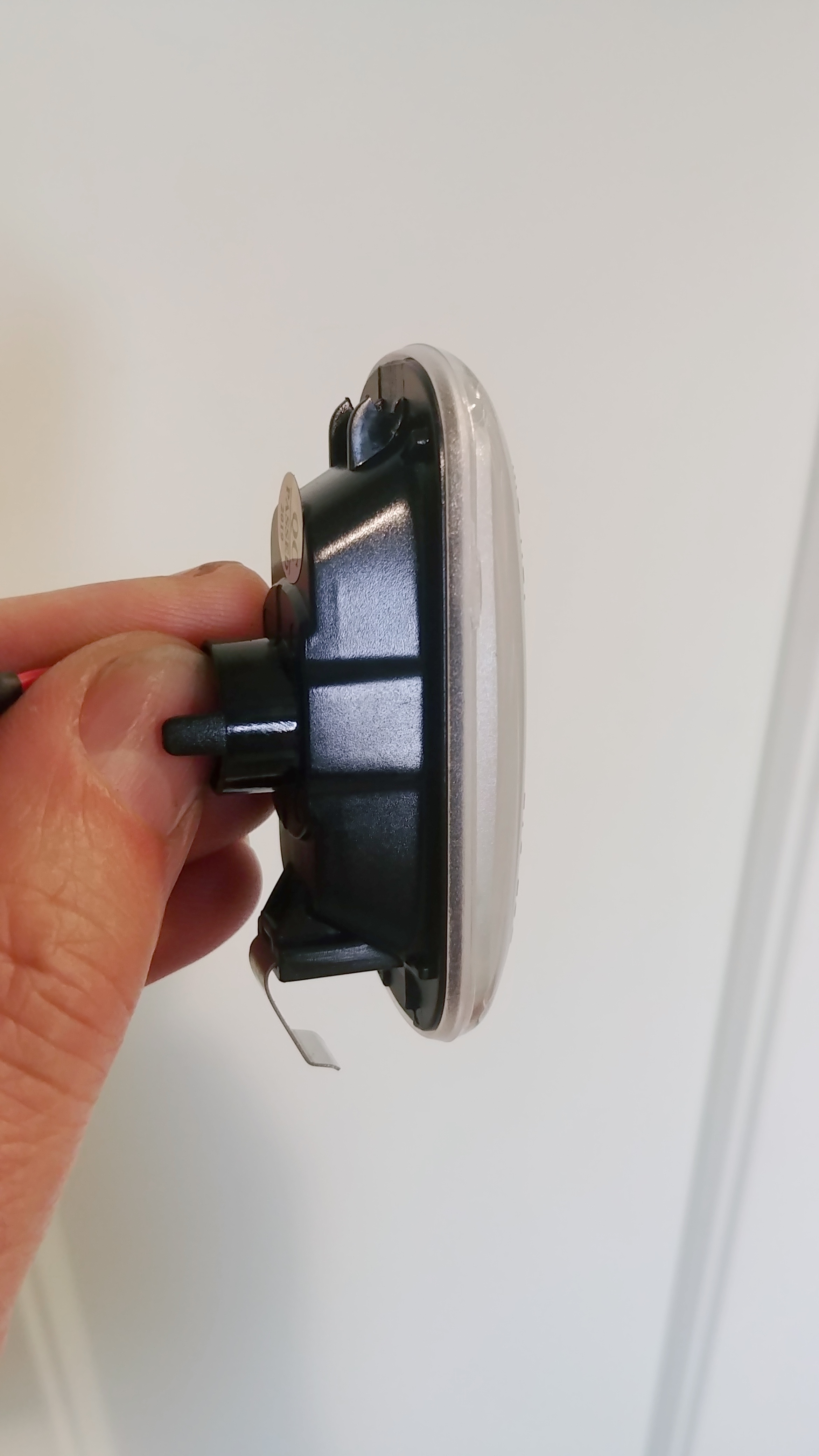

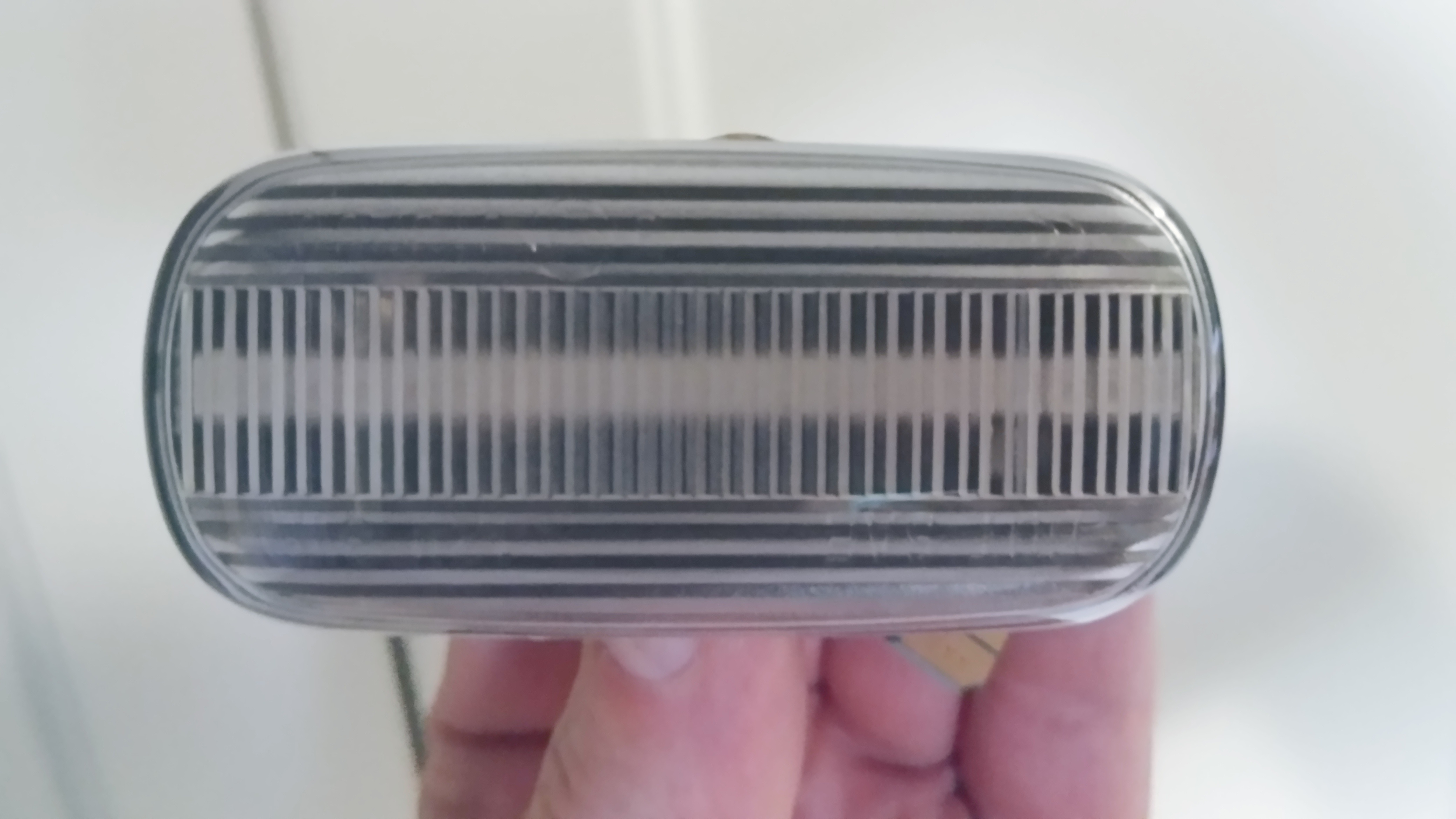

De knipperlichten passen niet. Ik had de gok genomen en een setje besteld maar de originele hebben een andere vorm aan de achterkant. Ik kan ze misschien proberen in een Lupo.

Ze verkopen ze wel met kabeltjes eraan die je in het originele stekkertje stopt. Die kun je wel ombouwen naar dynamische knipperlichten

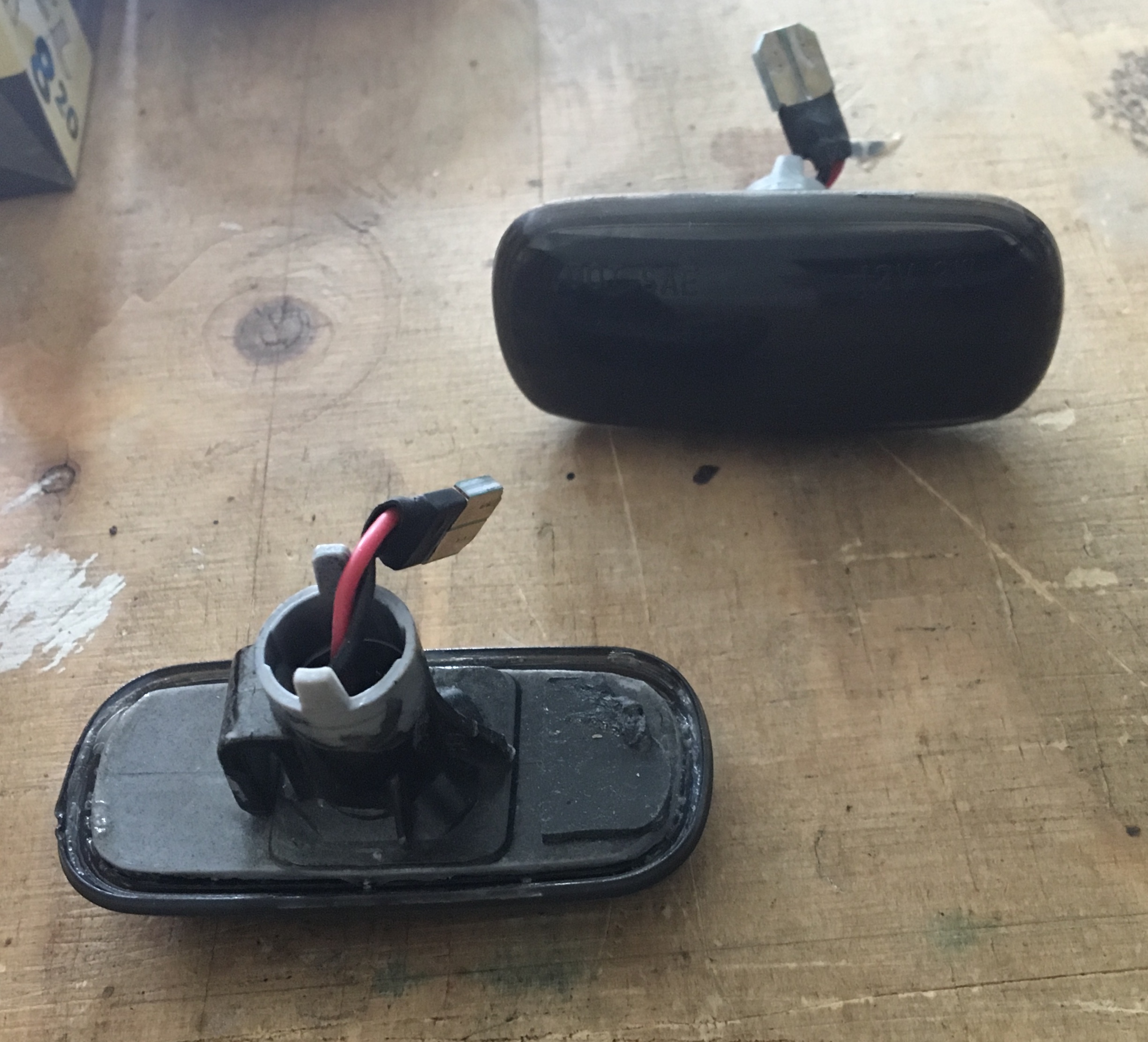

De Ali-varianten zijn allen geen plug&play. Ik heb ze laten komen en het binnenwerk van mijn oude knipperbollen overgezet naar de dynamische. Ziet er kèk uit en sinds mijn spiegel updates heb ik er twee beschikbaar. Deze zijn dus wel plug&play voor de A2 en mogen €20 opbrengen. Pb bij interesse.

Hoi @edje13,
Ik heb de zwarte besteld en hiervan het zwarte glaasje gebruikt. Als jij een witte uitvoering besteld, kun je de achterkant van je huidige knipperbollen overzetten naar de nieuwe witte glaasjes met dynamische knipper verlichting, geen probleem!
