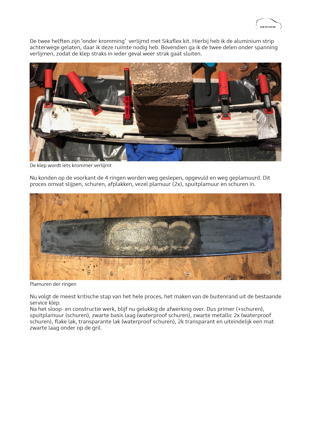

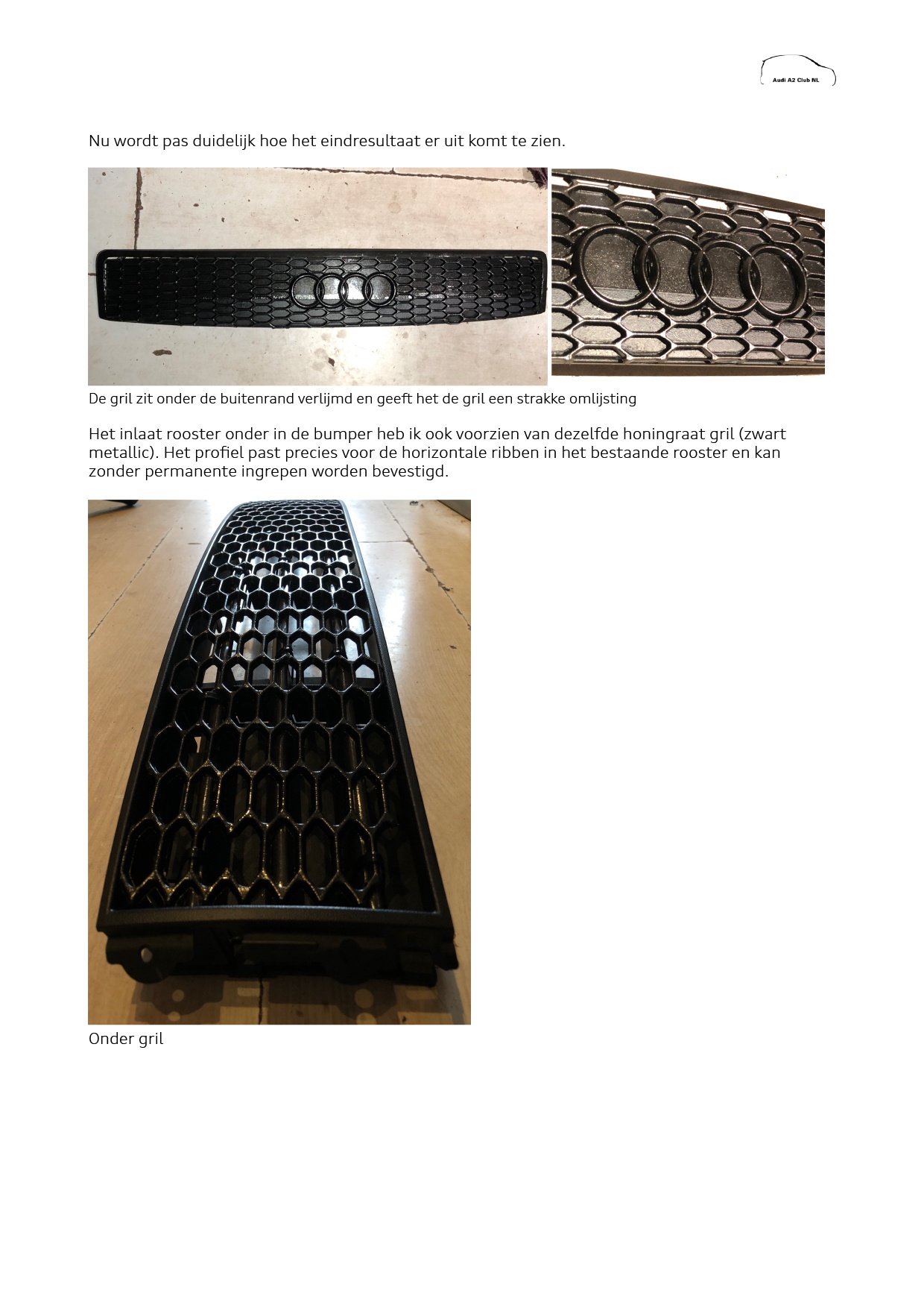

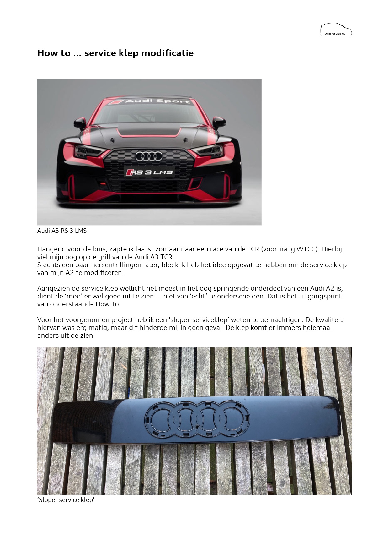

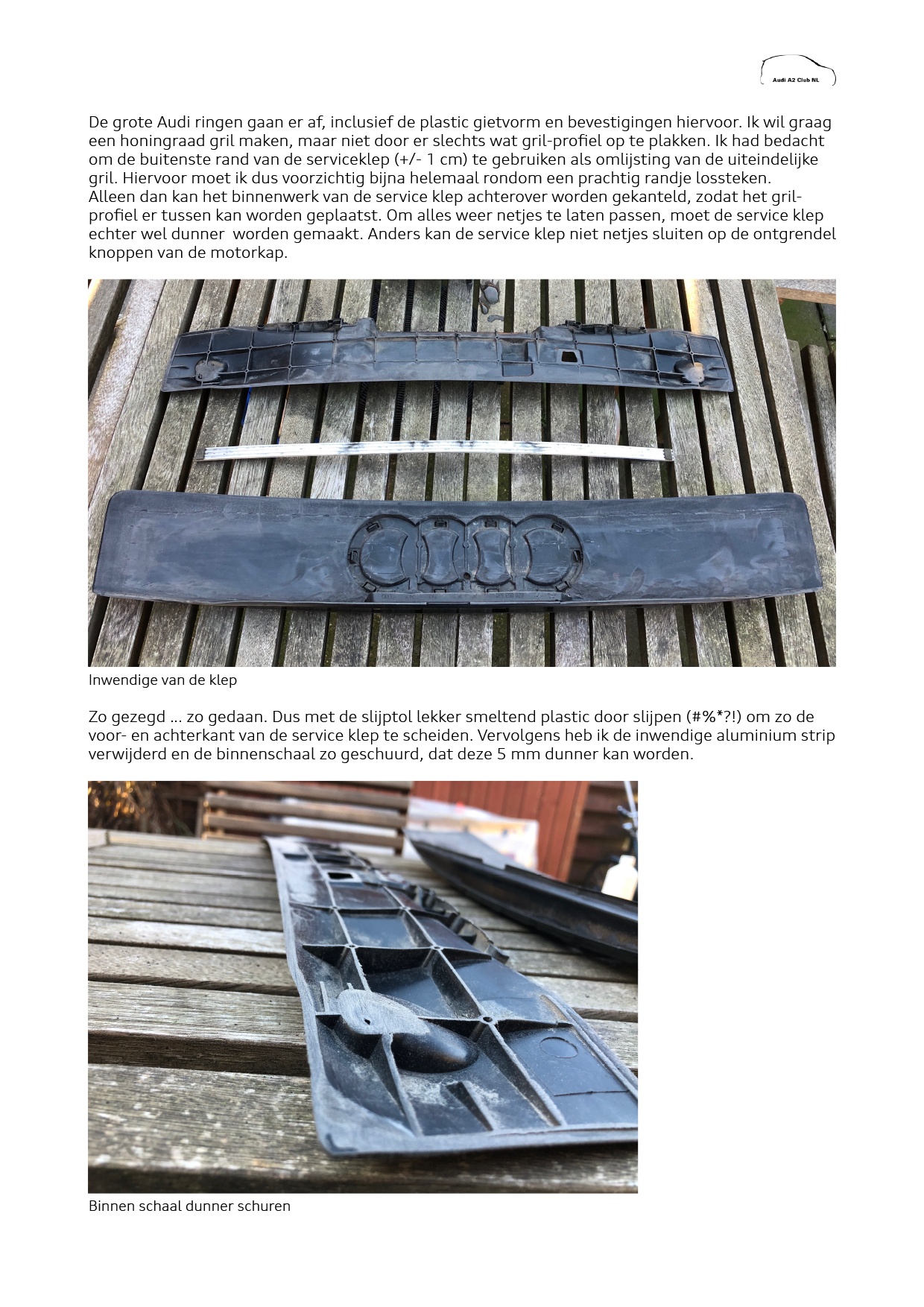

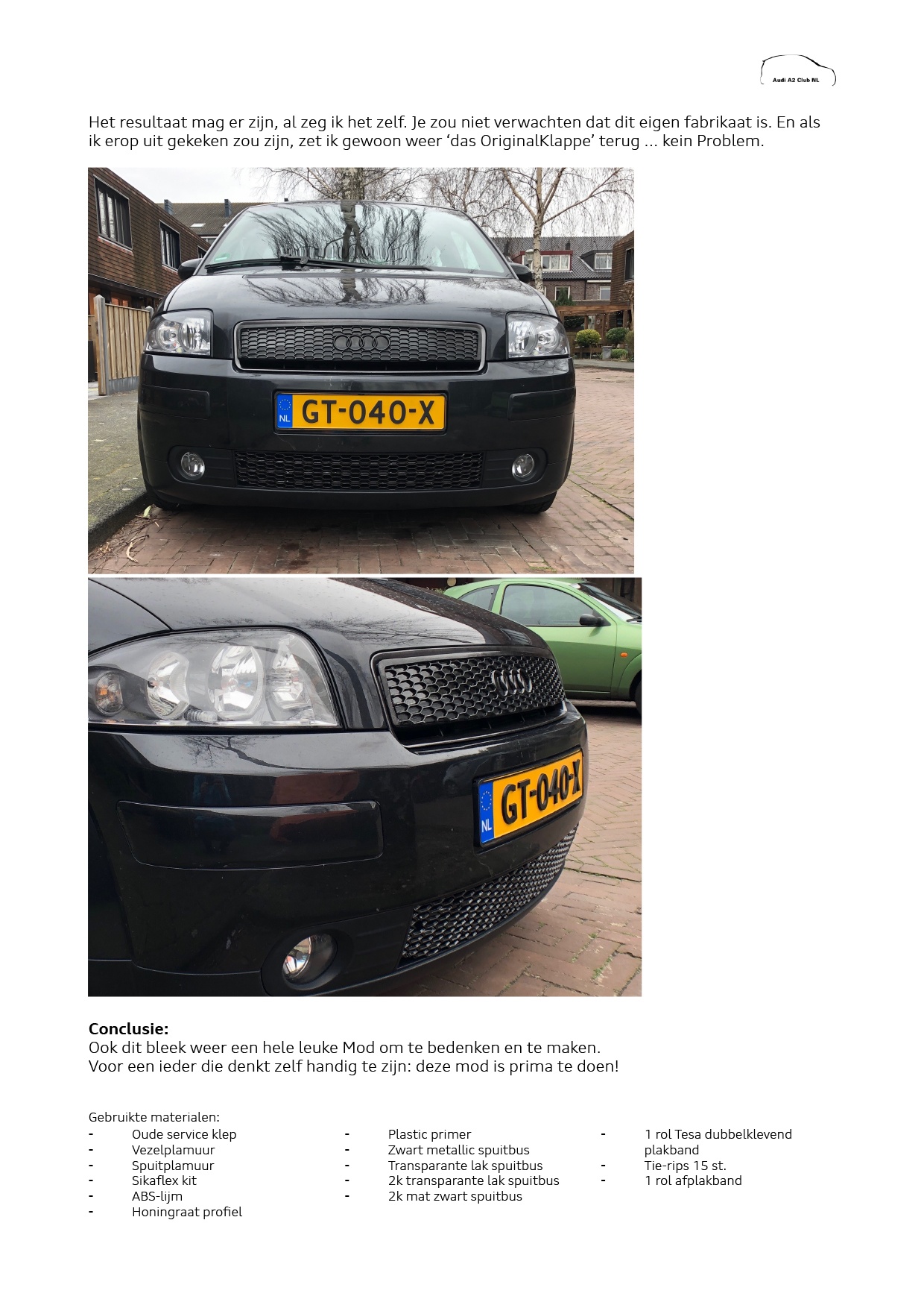

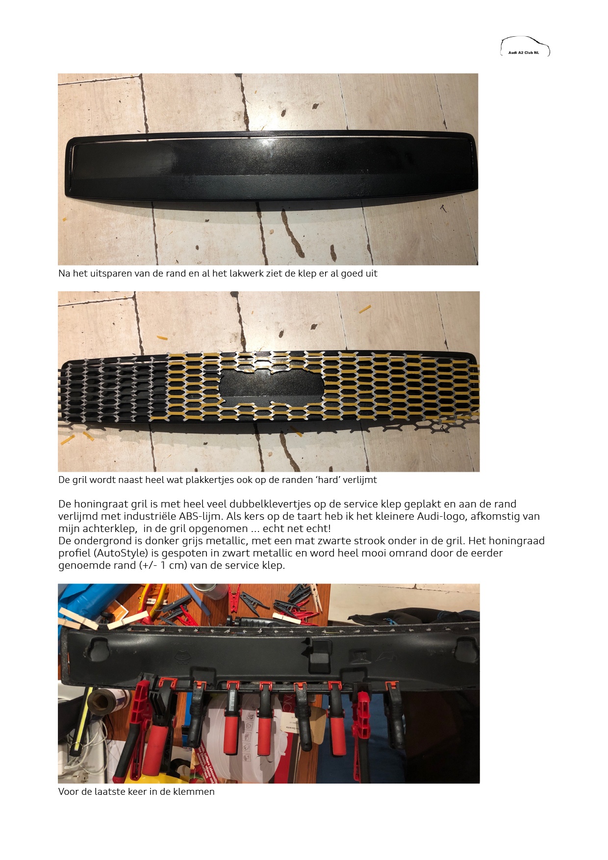

Onderstaand tref je in 6 aparte platen mijn uitgebreide 'How to ... serviceklep modificatie' beschrijving aan.
How to … service klep modificatie-1.jpg (501.24 KiB) 4998 keer bekeken
How to … service klep modificatie-2.jpg (665.94 KiB) 4998 keer bekeken
How to … service klep modificatie-3.jpg (519.82 KiB) 4998 keer bekeken
How to … service klep modificatie-4.jpg (556.71 KiB) 4996 keer bekeken
How to … service klep modificatie-5.jpg (360.08 KiB) 4996 keer bekeken
01 apr 2019, 16:30 6 x
How to … service klep modificatie-6.jpg (475.1 KiB) 4990 keer bekeken

Hej Arc, sexy beebie! Weer eens wat anders dan een gladde of een ribbel. Goed bizzy! :thumbmin:

1 april?

En heel handig met Photoshop...

GAAAAF! :thumbmin:
02 apr 2019, 20:53 1 x
Wow Aart, je hebt jezelf overtroffen, megagaaf gedaan! :cool:
Dikke props :thumbmin: :thumbmin:

Draadje gestart op 1 april!
