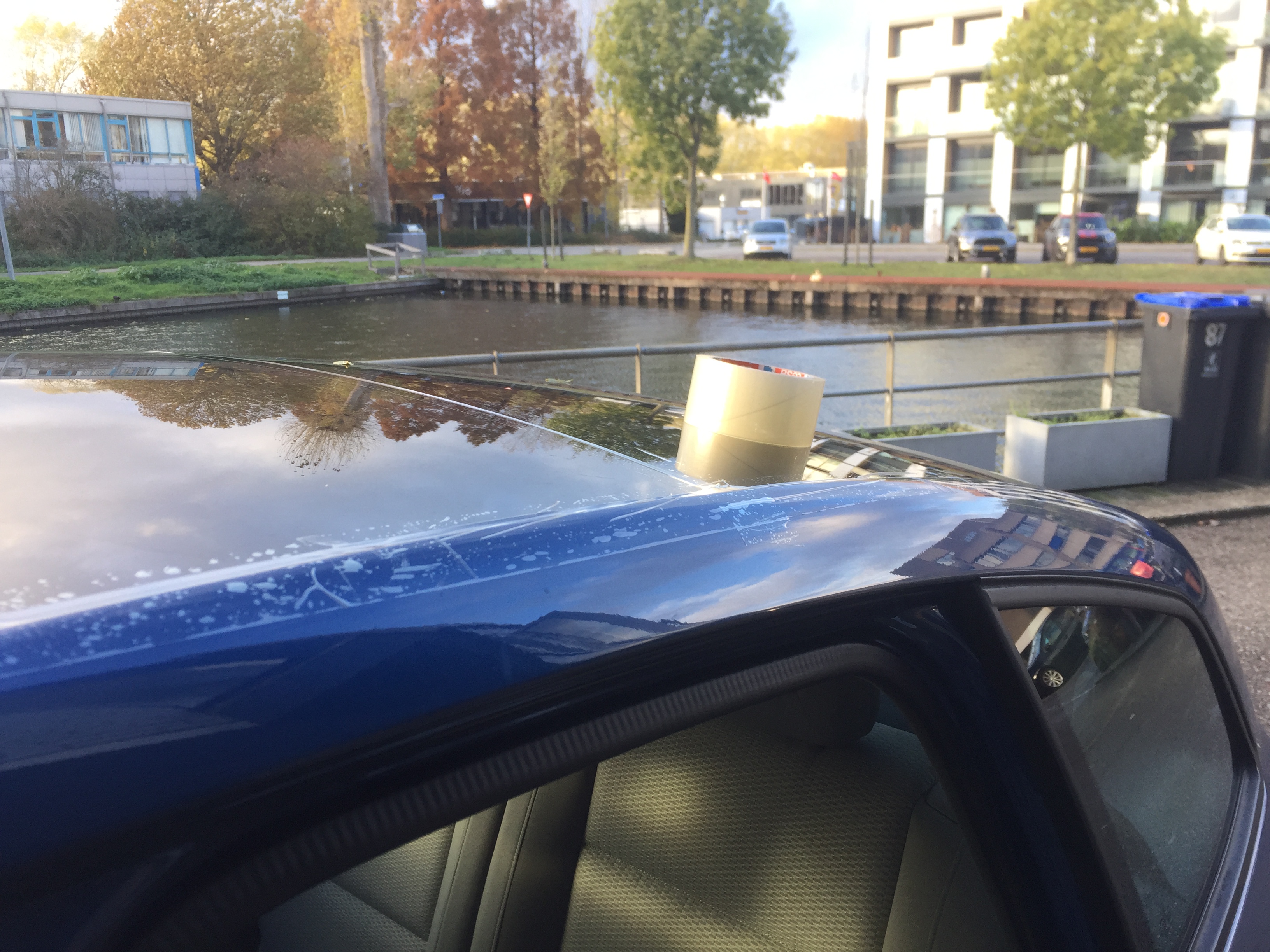

Gisteren was ik bij de meeting en kreeg veel adviezen. Maar concreet ben ik er niets mee opgeschoten.
Het stinkt nu in de auto (ik heb hem 2 weken) als in een kattenbak of een studentenhuis. Achterin komen kringen in het plafond.
Ik heb de auto gekocht en wist dat het dak niet open kon maar had wel de afspraak gemaaktdat het dak dicht zou zijn.
Niet dus.
Ik heb de meest denigrerende handeling uitgevoerd: de auto te lijf gegaan met plakband.
Het herinnert me aan studententijd dat autos met ductape aan elkaar hingen.
Ik zou graag een adres hebben waar men ervaring heeft met reparatie van zo'n dak. Als het niet meer werkbaar kan zijn: in ieder geval dicht... Wie oh wie kan mij helpen?
Niet dus.

Erg vervelend, de watervlekken nog meer, die laten zich lastig verwijderen met al het vuil dat meekomt. Houdt ook de panelen van de C stijlen in de gaten, die willen bij lekkage ook nat worden. Evenals de gordelbakken achterin, met schimmel tot gevolg.Veertienmeizeventien schreef: ↑11 nov 2018, 17:05Ik heb de auto gekocht en wist dat het dak niet open kon maar had wel de afspraak gemaakt dat het dak dicht zou zijn.
We zijn het er allemaal unaniem over eens dat je je met het probleem tot Jan moet wenden. Zoals tijdens de meeting aangegeven kan je het dak opnieuw laten monteren zonder het gangbaar te maken. Dat moet wel door een specialist gedaan worden en bij voorkeur de bediening in het dakpaneel dan uitgeschakeld worden.
Mocht de monteur van Jan dat niet kunnen, dan kan ik je Eric Satter uit Gaanderen van harte aanbevelen.
Forumlid @JoostA2 liet het daar recent ook fixeren voor _naar ik meen_ €175.
Succes!

Voor alle duidelijkheid: Ik heb inmiddels Jan benaderd en lees zojuist dat hij bereid is om er opnieuw naar te kijken.
Het was niet de bedoeling om hem in discrediet te brengen...
De kringen zitten inmiddels in de C stijl inderdaad...
En de "175,--" had ik inderdaad opgevangen en dat het specialistich werk is, ook.
Ik koppelde deze aspecten aan elkaar. Als het zo lastig is om hem dicht te maken (175,--) kan ik hem wellicht net zo goed gangbaar laten maken.
Dan heb ik er nog plezier van, was mijn gedachte. Komt bij dat het erg ver weg voor mij is om hem bij Jan te laten maken.
Als ik iemand ken die hem werkend kan maken en ik weet hoeveel dat kost, kan ik wellicht een besluit nemen.
Op de meeting hoorde ik dat er iemand is die het goed kan maar de werkzaamheden wil afstoten...
Ik wil nog steeds weten of het mogelijk is en hoeveel het kost... ik vond het er erg mooi uitzien, die open dakjes!
