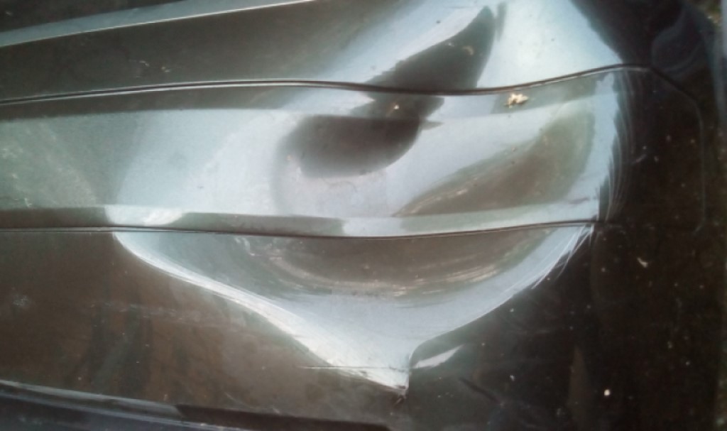

Oeps de vrouw heeft even niet uitgekeken

Ai! Hopelijk is het alleen de bumper. Wellicht heeft @luukske een bumper voor je?

Ak das vervelend. Dit lijkt een waterkoker deuk. Kijk maar es op YouTube niet geschoten is mis ;) boiling water dient removal

Eigenlijk oftopic ( dit heeft je vrouw gedaan 🤥)

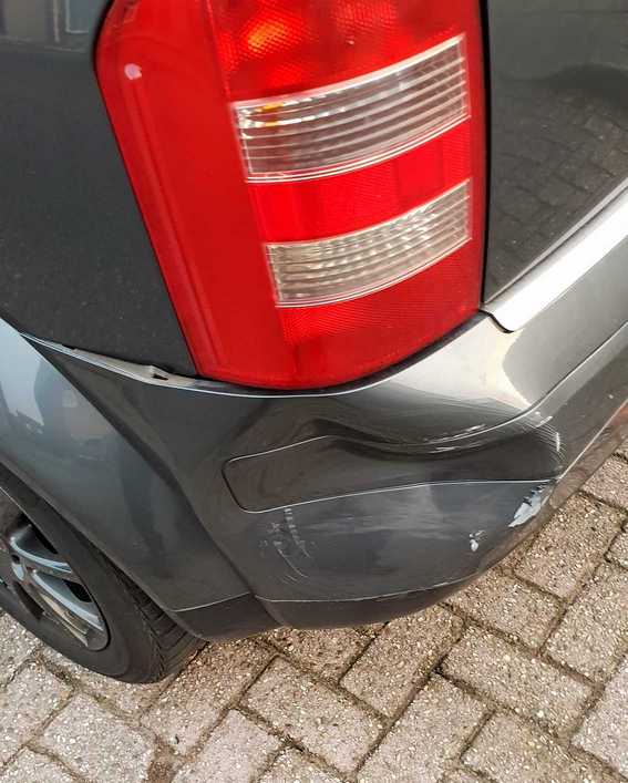

Ik heb het met een verfbrander verwarmd. Deuk van binnenuit teruggedrukt.
Deuk is er redelijk uit maar de lakschade is toch behoorlijk.

Das inderdaad iets meer dan een lakstifte...

Pittig ding😀
Maar even hier achteraan bellen? Niet de goeie kleur helaas.
https://www.kleingunnewiek.com/voorraad ... 012107X16/

Poeh, dat is een lelijke deuk (in het ego van de vrouw) :(
Maar je hebt hem er verrassend goed uitgekregen. Vermoed dat een schadehersteller meer werk heeft aan de bumper weer geheel egaal maken en spuiten dan de bumper in zijn geheel te vervangen voor een andere en in de juiste kleur te spuiten?

Of even een verzoekje plaatsen via de onderdelenlijn.nl. Achterbumpers in die kleur zijn vast beschikbaar.

Als dit Dolfijn grijze is..... even kleurnummer vermelden want ik kan ook in Oost Europa zoeken.
Verder is nogmaals warm maken, niet te heet en langdurig en gelijkmatig nog vlakker mogelijk...
Dan schuren en spuiten met spuitbus uit Rotterdam mogelijk, mits binnen want moet zonder wind.
Daarna de blanke 2 Komponenten lak erover in 3 lagen en alleen George Klein ziet het.
