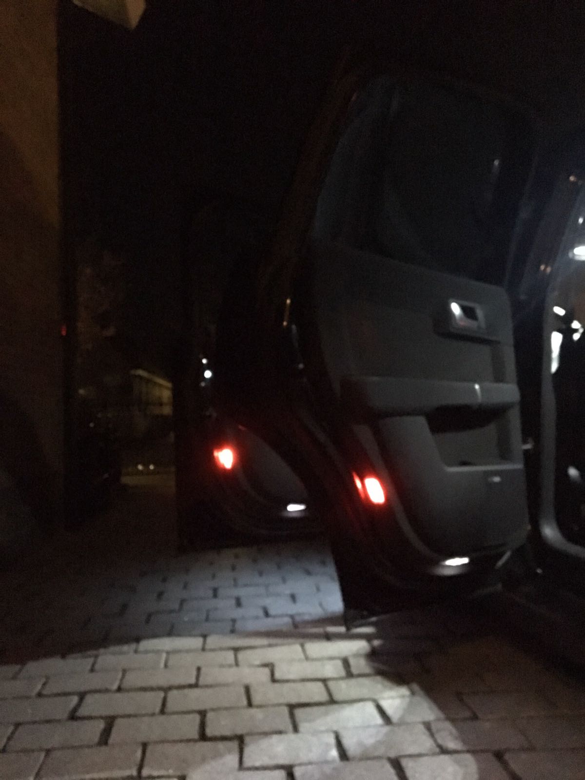

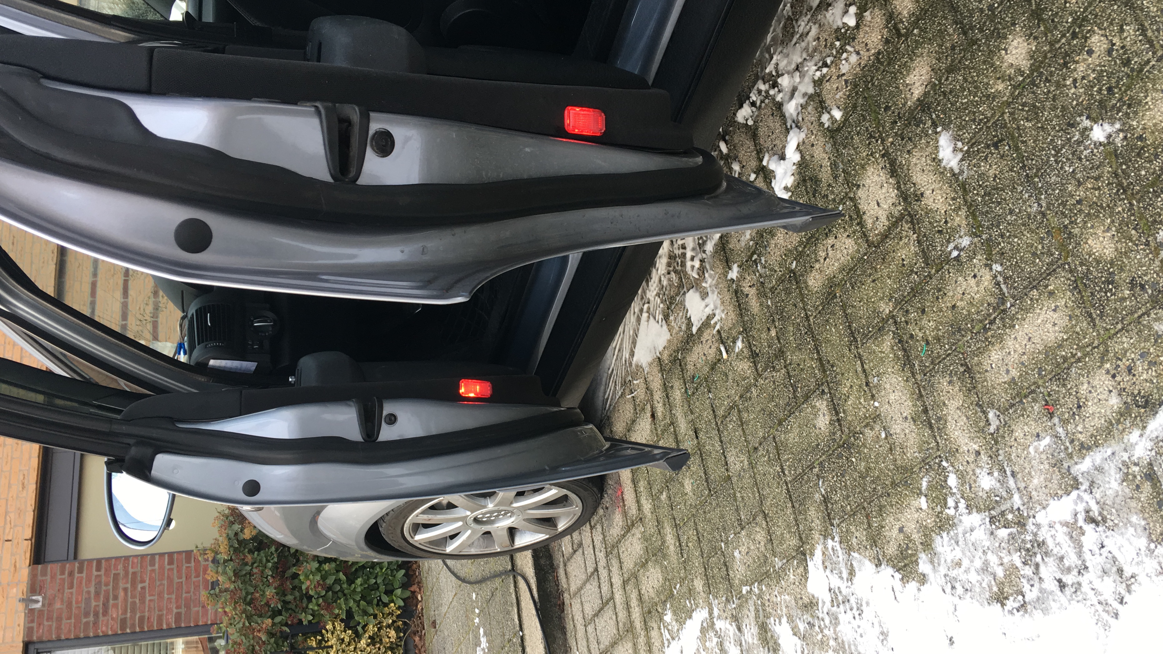

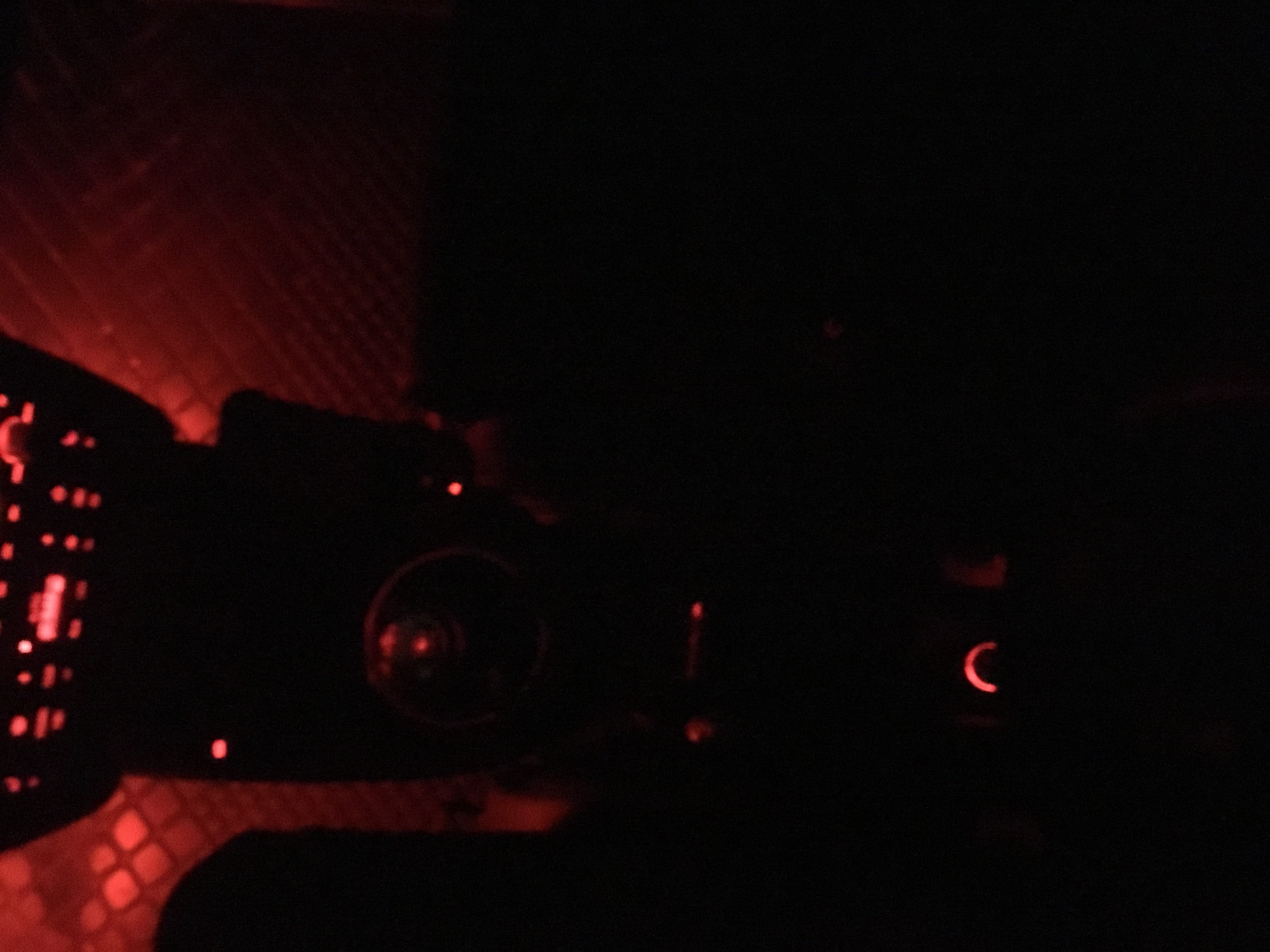

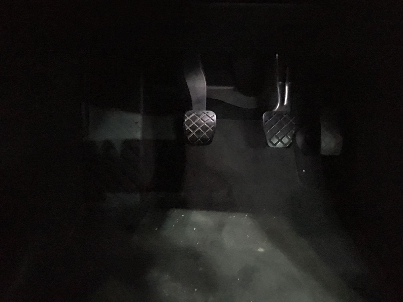

Hi JJR, dit is niet op de A2 origineel geleverd. Ik heb het al wel meerdere keren in gebouwd.
Voetverlichting rood
Voetverlichting
Instapverlichting ofwel courtesy lights

kijk dat heb je mooi gedaan! zijn dat originele lichtunits van de a2 bijvoorbeeld uit de kofferbakruimte? Op welk punt heb je de stroom afgetapt?
04 apr 2018, 17:58 0 x

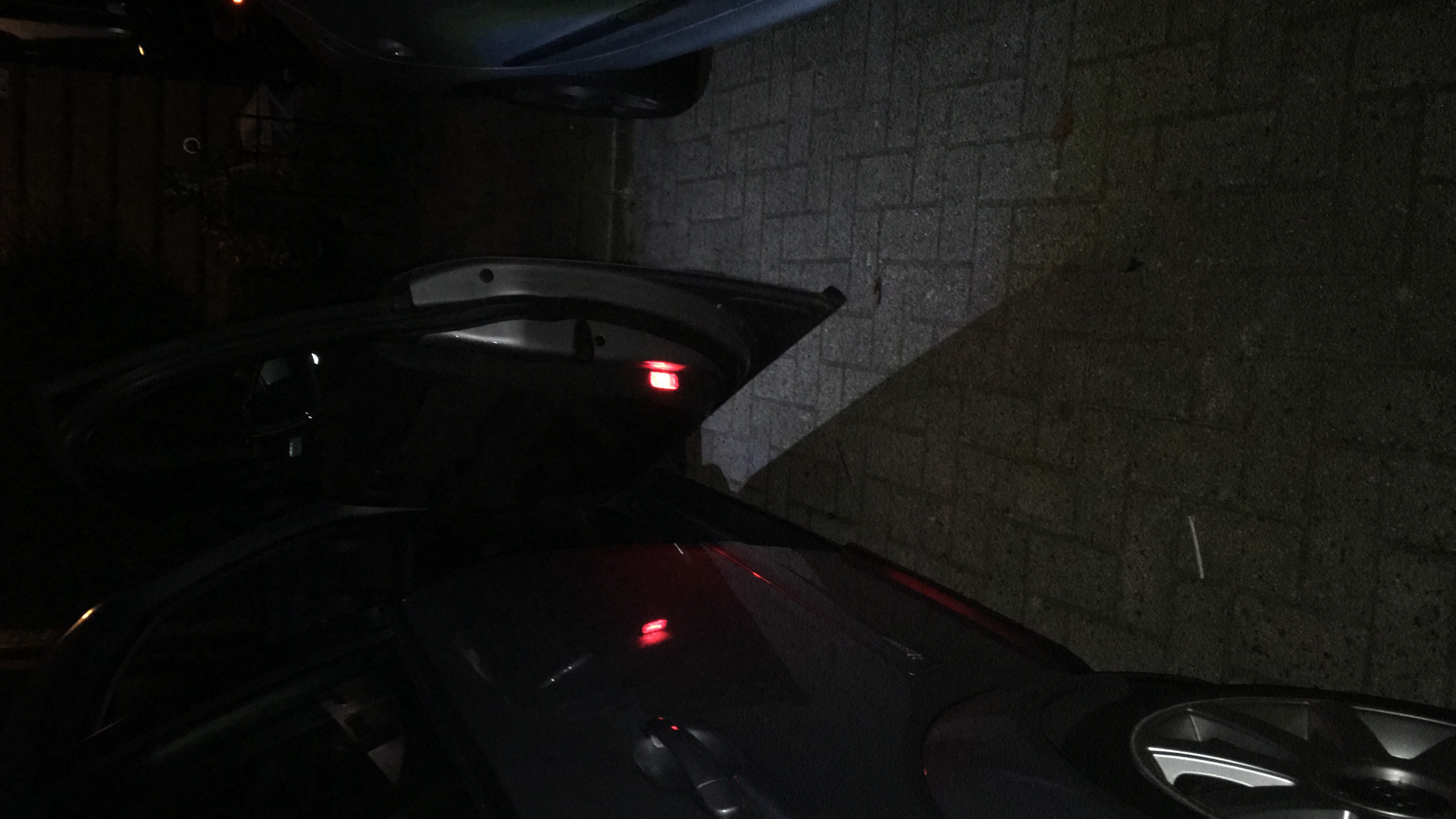

Hi, dit zijn wel originele led lichten, alleen niet van de A2. Je kunt wel de lichten van bijvoorbeeld de kofferbak wel gebruiken. De rode komen van een A4 / A6 . Ik zou er dan wel leds in doen. Halogeen kan ook natuurlijk. Ze worden allemaal voorzien van stroom vanaf het geheimvak bestuurderszijde. Daar zit de comfortmodule. Het aansluiten hangt af van hoe je wenst dat ze reageren/ branden.
Grt DED@2
04 apr 2018, 18:07 1 x
Meeste werk is het trekken van de draden van de deur naar de carosserie. Kabelboom is evt nog verder uit te breiden met umfeldbeleuchtung in de spiegels. Je zou in de deur ook stroom kunnen pakken, maar dan branden ze waarschijnlijk continue, afhankelijk waar je het vanaf pakt. In de binnendeurpanelen kan je beter snijden dan met een dremel aan de gang. Dit heeft een hoop rommel en is minder nauwkeurig.
Als je een set lampen koopt, zorg dan dat de stekkers erbij zitten en de contact pinnetjes. Nieuw zal je deze mee moeten bestellen . Als je ze tweedehands koopt dan graag met stekker en stukje draad erop. Makes your life a whole lot easier!😝
