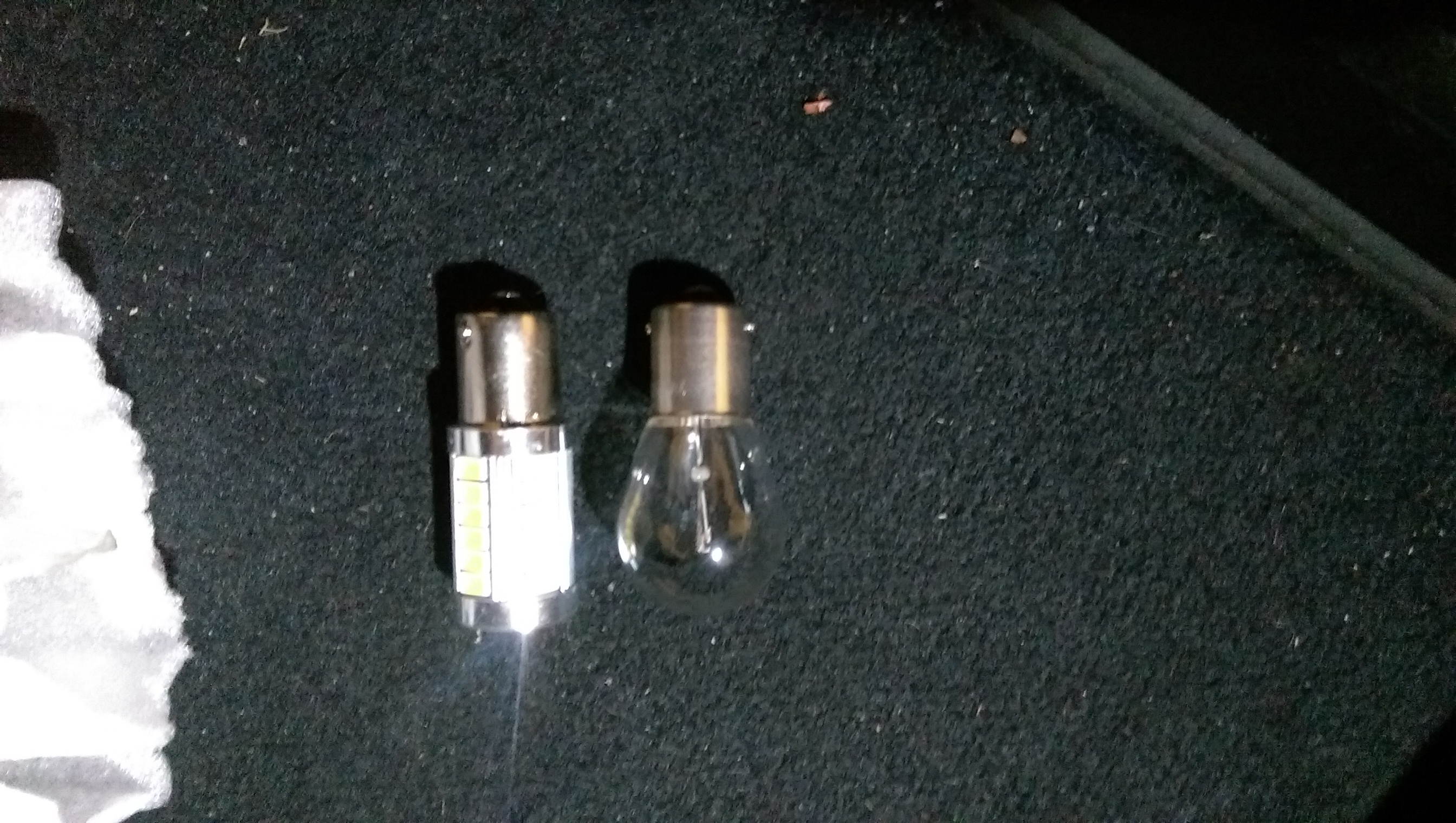

Lampjes naast elkaar:
2018-01-22 17.23.18.jpg (2.43 MiB) 6525 keer bekeken

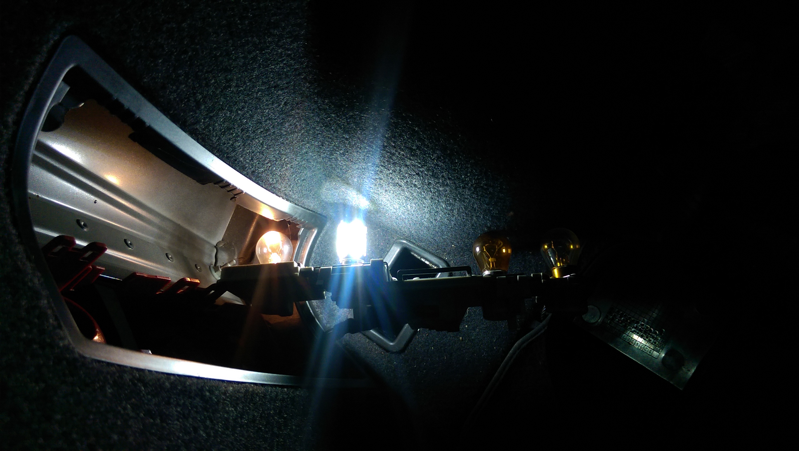

Brandend met een "gewoon" brandend lampje van het mistlicht ernaast:
2018-01-22 17.26.57.jpg (1.72 MiB) 6525 keer bekeken

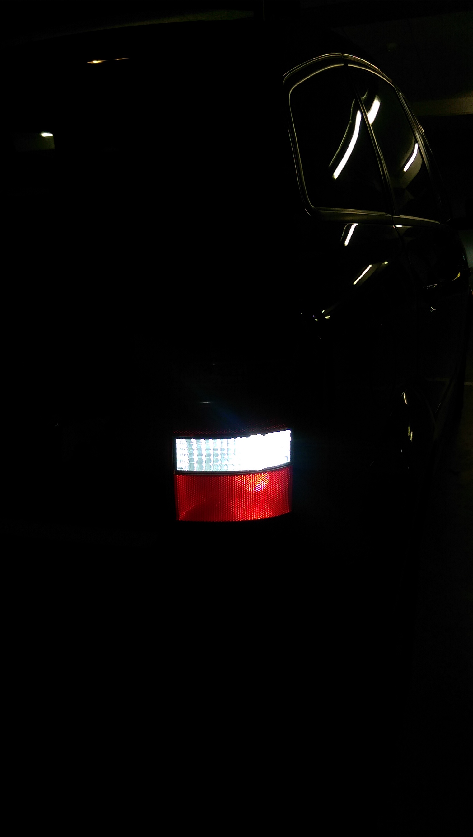

Uiteindelijk resultaat:
2018-01-22 17.21.56.jpg (557.77 KiB) 6525 keer bekeken
