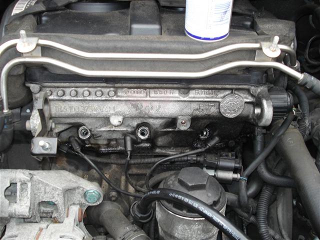

Ik heb een poosje geleden meerdere onderdelen besteld via een Duitse onderdelensite. Zo ook 3 nieuwe gloeibougies. M'n A2 startte nog steeds prima 's ochtends in de kou, maar ik kon in de historie niet terug vinden wanneer deze voor het laatst vervangen zijn en als je ze dan toch hebt liggen...
Hebt er wel een verlengde dop 10 voor nodig en de krengen zitten muurvast! Van tevoren heb ik ze even met WD40 ingespoten en paar minuten laten intrekken. Ook heb ik van tevoren met een doek de grootste troep rondom de oude bougie verwijderd, zodat dit niet in de cilinder zou vallen.

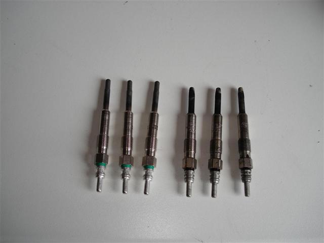

Gelukkig kreeg ik ze los en hoewel ze er van de bovenkant nog als nieuw uitzien bleek dat vervangen zeker geen luxe was. Ik ging zelfs twijfelen of mijn nieuwe bougies niet te lang zouden zijn want deze waren wel een halve cm langer. Maar op de website van Beru stond dat dit toch echt het juiste model was (de GN 046). Ben benieuwd naar de eerste koude start! Kosten van de 3 bougies waren overigens 40 euro totaal.
