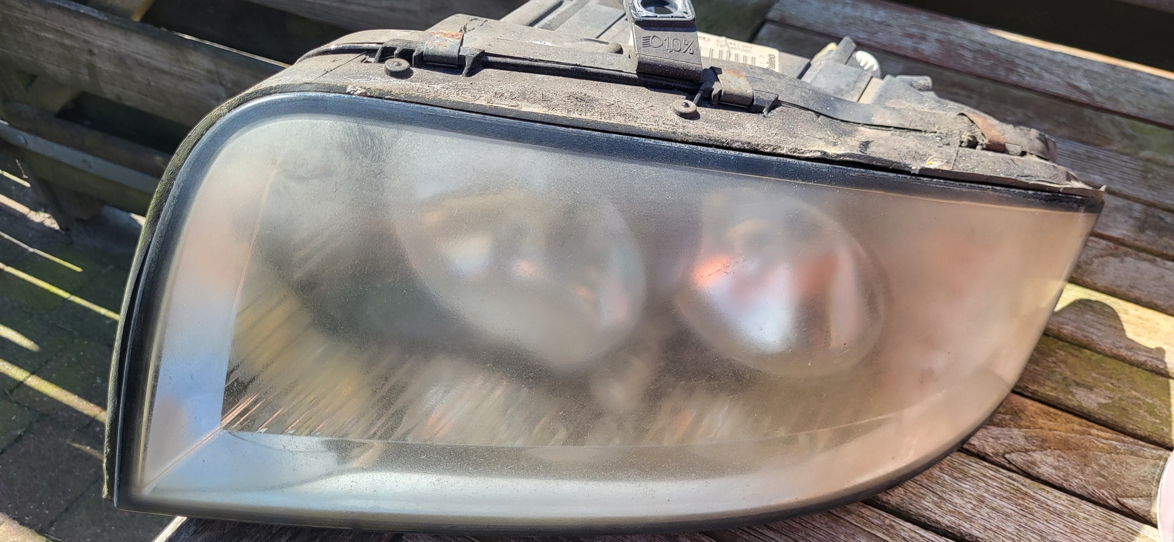

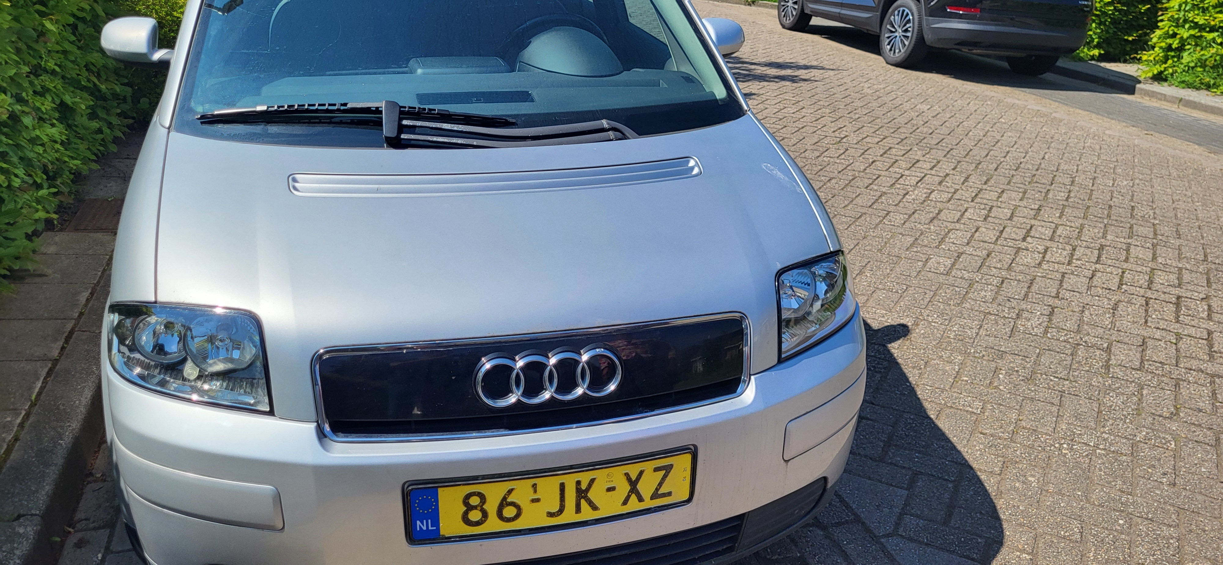

Vorige week de koplampen van mijn moeders a2 weer helder gemaakt . 4 uren mee bezig geweest , maar het resultaat mag er zijn . Dit alles met een ali express kitje .beide koplampen waren zeer verweerd

Zo dat ziet er mooi uit! Kijk wel uit met dat kitje, want ik heb gelezen dat de damp echt heel schadelijk is en t spul verboden is in de eu.
Ben wel benieuwd of dat opdampen goed werkt.

Werkt perfect . Eerst de lampen gedemonteerd, vervolgens lamp opgeschuurt met meerdere diktes van grof naar fijn . En vervolgens de damp er bij langs halen . Het laatste was 20 seconden werk.
Je kan het ook via amazon bestellen , dan ben je iets duurder uit. Een vriend van mij heeft dit 3 jaar gelden gedaan bij zijn vw bora en nog steeds zien de koplampen er als nieuw uit
Het opschuren is het belangrijkste, van grof naar fijn in zoveel mogelijk stappen en zorg ervoor dat de coating laag overal weg is . Geschuurd

Ik had een mondkapje voor , handschoenen aan. Dit spul vreet idd alles weg als je morst
