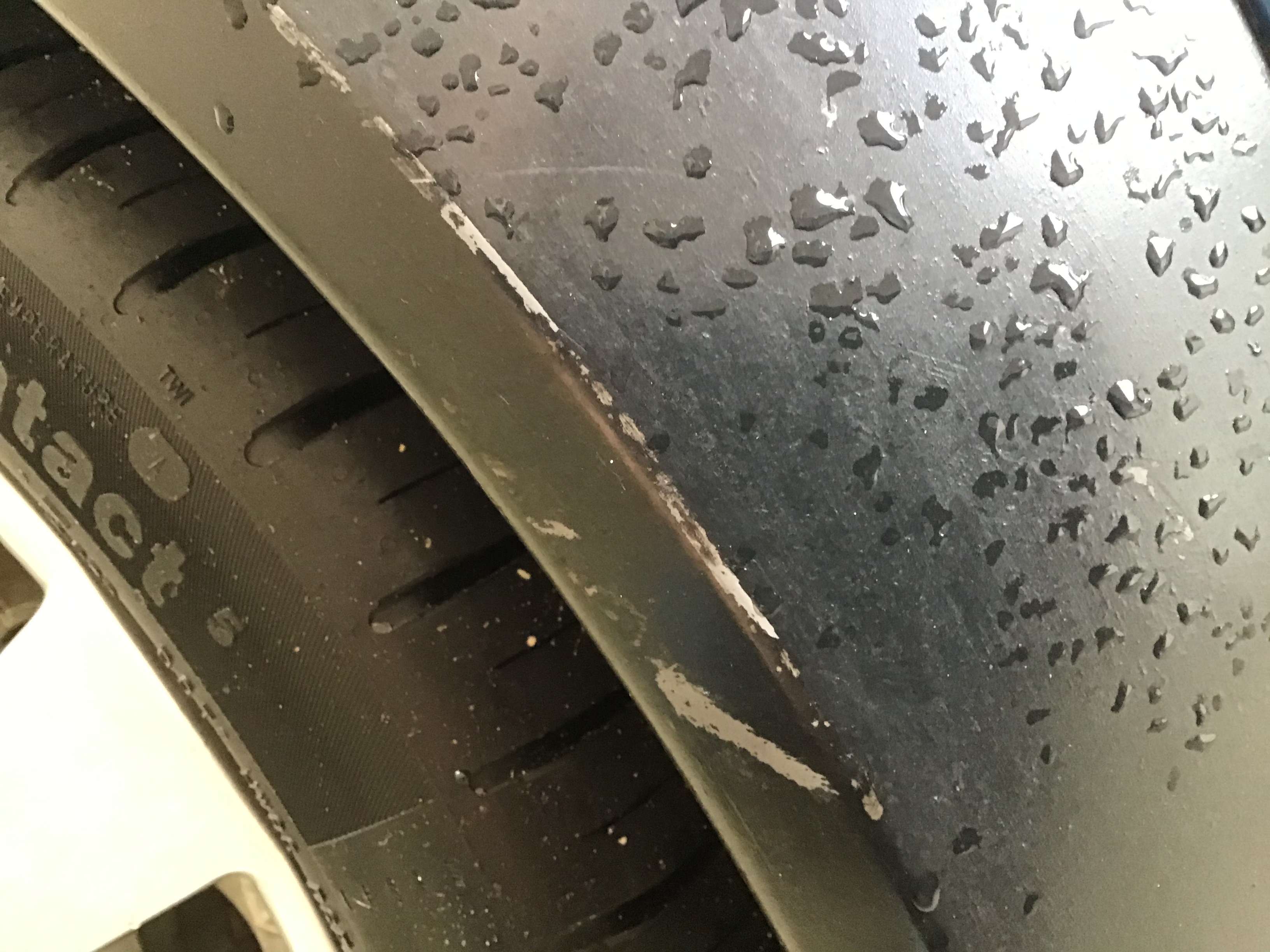

Mijn resultaat. Kosten: 22,50 en ongeveer drie uur werk. Het werkt ook prima op de zwarte bumperstroken. Dan is alles hetzelfde.
Hey, waar heb je dat mee gedaan?
Berichten: 870
25 aug 2021, 21:03 1 x
https://www.nonpaints.com/nl/motip-bump ... se-kleuren
En als primer Motip Plastic Primer.

Ha okay, en is dat ook mat?
Berichten: 870
25 aug 2021, 21:22 1 x
Als ik het moet omschrijven zit het tussen zijdeglans en mat in. Het is echt gemaakt om de uitstraling van kunststof na te bootsen.
Ik ben er erg tevreden mee. En wat een groot voordeel is: bij een eventuele beschadiging kun je het zelf herstellen.
Dat gaat natuurlijk niet wanneer het door een spuiter gedaan is!

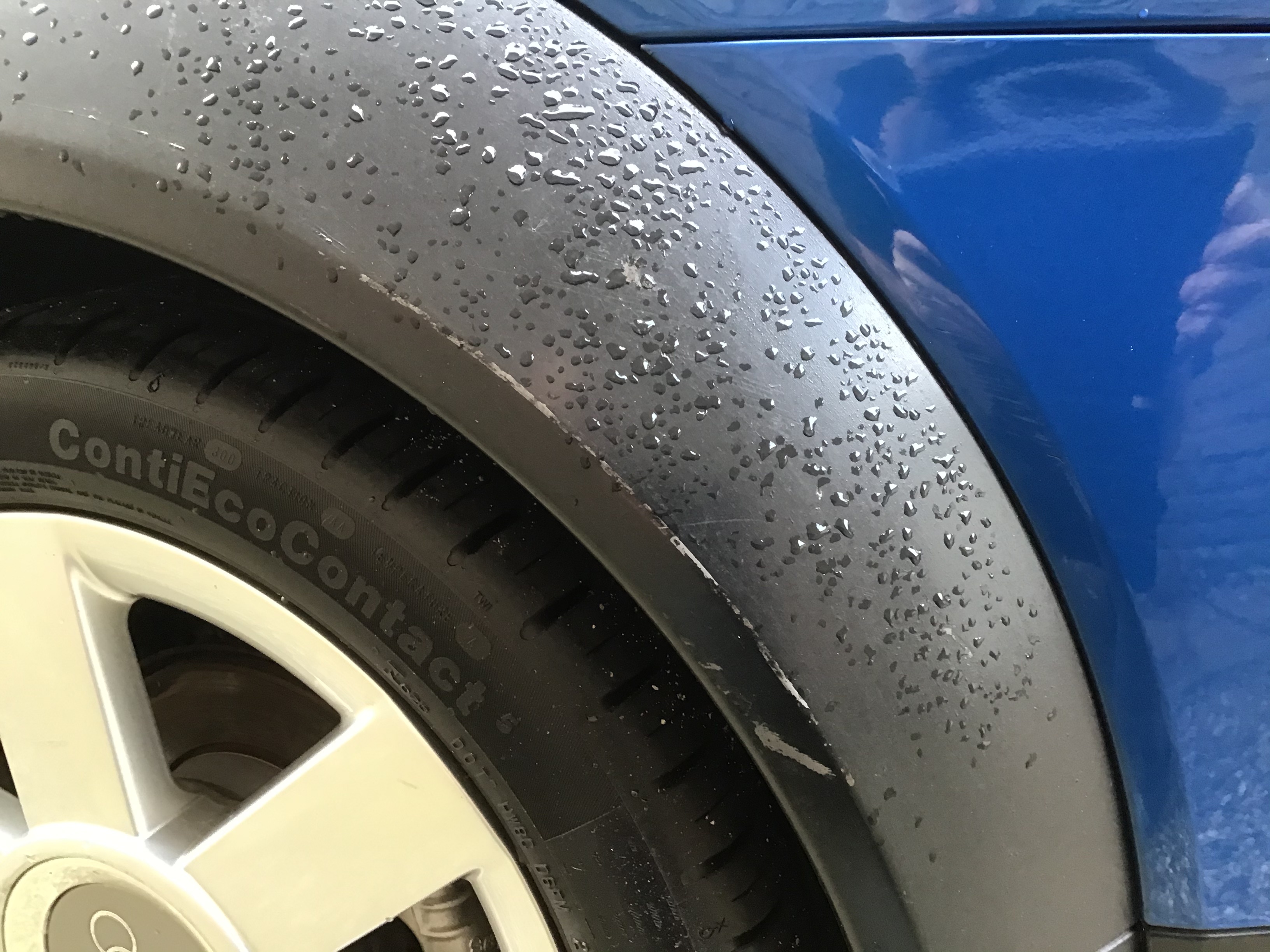

Aha, ik ben dus niet de enige met dit wielkastranden-probleem. Typisch colour.storm-dingetje...
Ben aan het twijfelen of ik het zelf wil opknappen of laat spuiten.
Qua doe-het-zelven wel aardige tips hier gelezen.

Florian schreef:
26 aug 2021, 09:33
Typisch colour storm dingetje .. ben er ook bang voor. Maar goed elk nadeel heeft z’n voordeel. Ik weet nu wel zeker dat ik nergens tegen aan heb gezeten of iemand anders er tegen aan heeft gezeten 😅

Nou, ik ben benieuwd wanneer mijn CS gaat vervellen... 😅

Heb het ook, alleen rechts achter...........

Ik zag een blauwe CS op MP staan met lakgebrek rechtsachter. Tot zo ver de brandstof theorie. Ik heb het echter nog nooit aan de voorzijde gezien, hoewel bij mij bij het rechter voorscherm de lak erg dun is.
Nieuwe theorie: Audi Prutswerk
