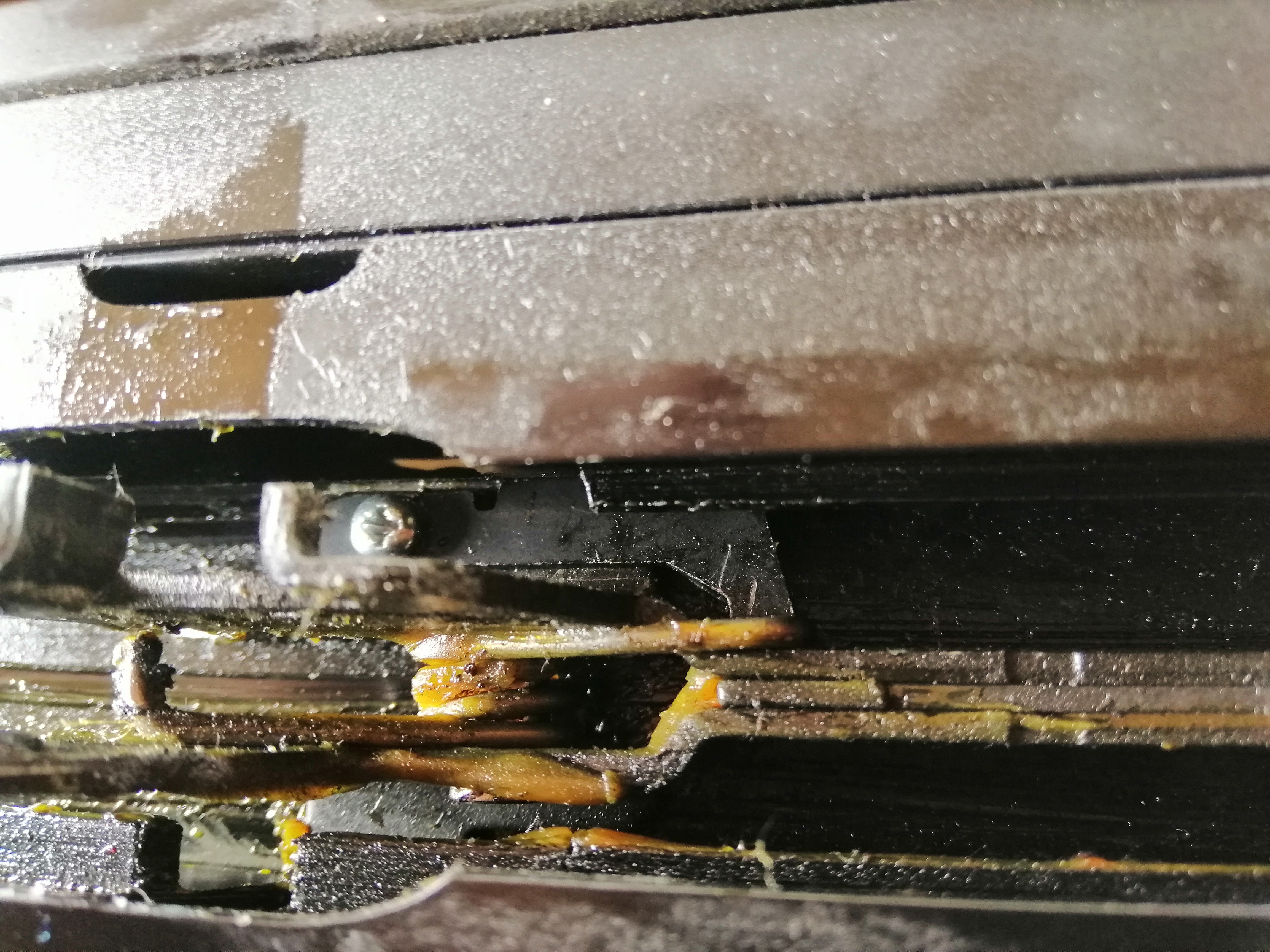

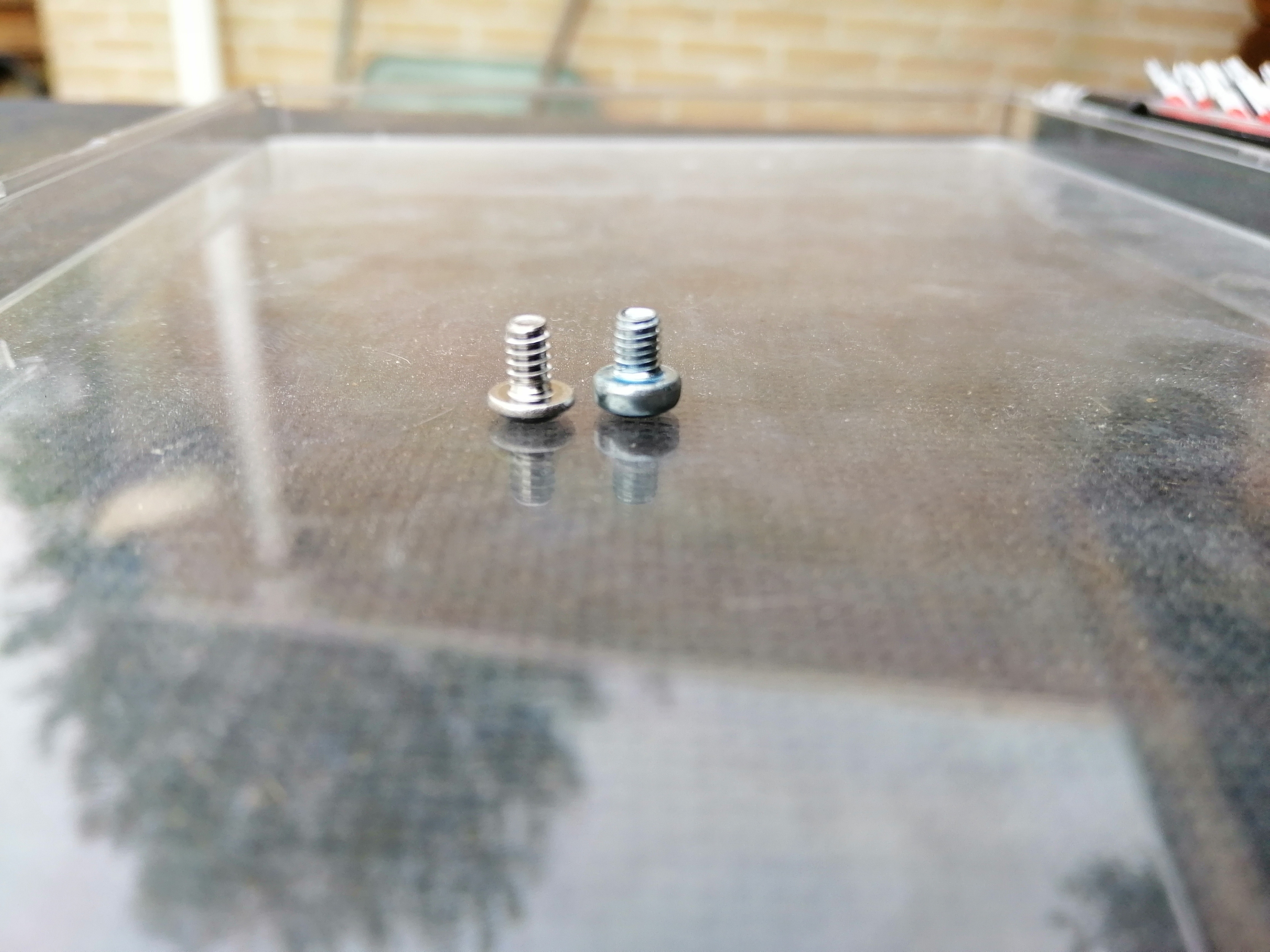

Wie (lang) zoekt, die vindt wat. Hier even de foto's ter ondersteuning van mijn vorige bericht dat heel accuraat werd aangevuld door Ron47.
Onderstaand één zijde van het geïnstalleerde setje. Al bij installatie kreeg ik ze niet strak genoeg vanstgedraaid, het schroefdraad was met een oogwenk doorgedraaid. De ruimte die het nu dus heeft is te groot om het dak recht op en neer te trekken. Het bijgeleverde schroefje had sowieso een te grove draad dus die heb ik zelf vervangen door een fijnere. Draad is inderdaad korter maar steekt alsnog uit. Het is mij een raadsel hoe deze set duurzaam bevestigd kan worden, maar ik wordt daarin uiteraard graag onderwezen.

De bijgeleverde schroefjes zijn zogeheten "zelf tappers"
Het gaatje dat je moet boren is 2,5mm, het schroefje is 3mm en gaat er zwaar in.
Oppassen met het gaatje boren want je mag niet door het frame heen boren.
Je boortje en boorkop moeten dus niet slingeren want dan word het gat te groot en zal het schroefje niet vast zitten.
Nogmaals; als je het doet volgens de beschrijving van Audi is er niets aan de hand.
Het setje word alleen belast bij dicht doen omdat bij open doen de "gebroken" geleider tegen elkaar ligt en zo het dak open zetten, het setje word dan niet belast.
Als je hem op de juiste manier monteert gaat het goed.
Er staat ook een mooie video op you tube.
Zoek op; Laie open sky.

Ik denk dat mijn skills ontoereikend zijn om die setjes duurzaam te bevestigen. In principe lijkt het een mooie vinding omdat het dak er niet uit hoeft.
Overigens is het niet altijd zo dat de gebroken geleider het dak altijd ook openddrukt. Dat hangt af van de wijze waarop deze afgebroken is.
Nogmaals ik wil absoluut geen spelbreker zijn maar ik krijg het niet voor elkaar.
Misschien kun je de verbinding sterker maken door een of andere metaallijm additioneel te gebruiken ? Misschien kun je ook nog een paar milimeter naast het zelftappertje een metalen stiftje in beide delen persen, waardoor rotatie van het vorkje wordt voorkomen?
