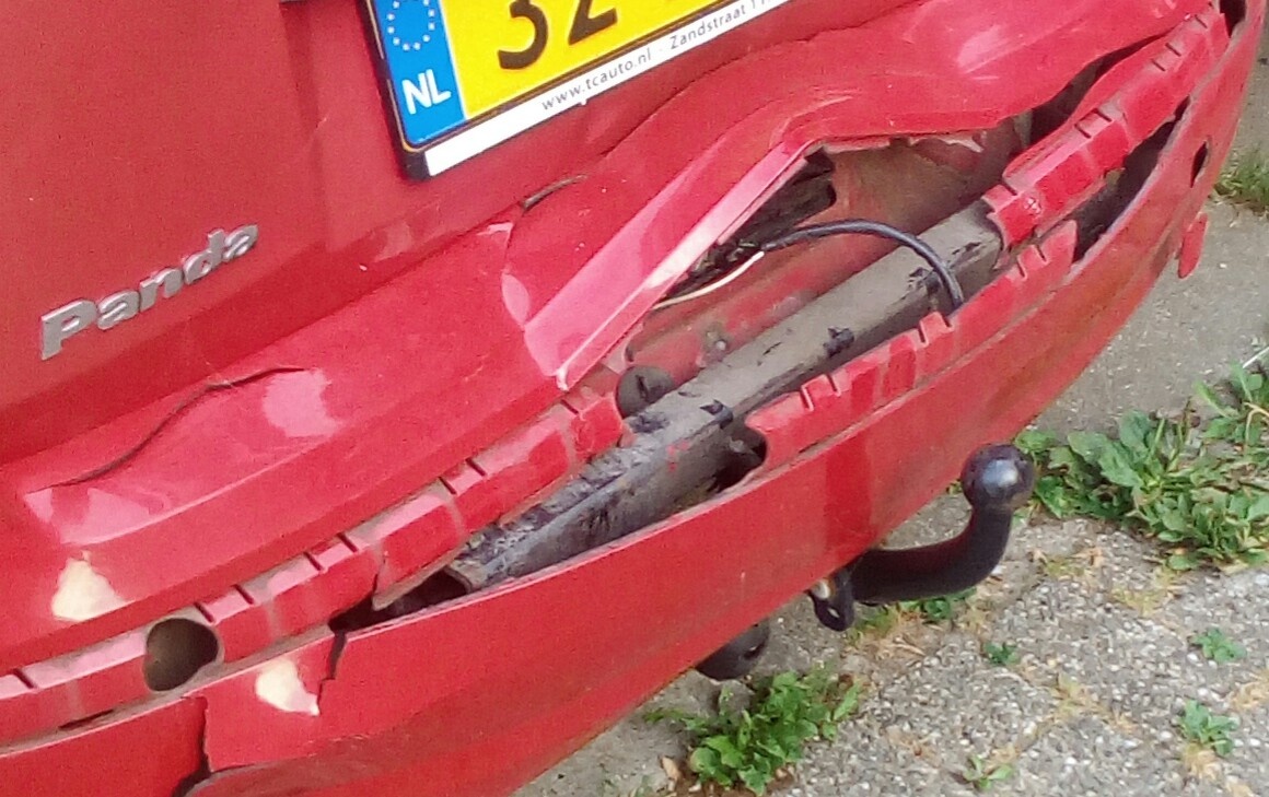

Fiasco? Fiets hem erin.....
Ja, een haak met 75 kg is geen kogeldruk, maar voor rekje 15 Kg + 2x € Bike van 30 Kg.
Bij nemen drempel word dit afgeveerde gewicht 5x 75=375 kg en dat mag en kan.
Als je een lege aanhanger van 200 Kg eraan hangt voor een paar geraniums af te voeren word dit op drempel 200x 10x = 2 ton!
Ja, een aanhanger is niet geveerd gewicht wat op de kogel komt bij drempel testen!
Dan krijg je dit soort voertuigen.
Onze A2;
Het fietsenrek kogel is tot 75 kg en mag op elke dus ook na 2002 gemonteerd worden maar geen aanhanger trekken! Dus als er geen 1000 Kg geremd en 470 tot 530 ongeremd op staat is het een fietsenrek kogel!
De 1000 kg trekhaak herkenbaar aan opdruk gewicht op plaatje zowel Originele als andere merken mag wel dit trekken, na vakantie 2002 of met toestemming en keuring dealer!
Er zijn dus 2 groepen kogels en ook BBY en ATL kan dus een fout rek hebben!
De verzekeraars vinden dit uitstekend want bij gebruik van deze hoeven ze niets te betalen!
Zowel jou als tegenpartij en dat kan hun veel geld schelen!
Kijk daarom eerst welke trekhaak je hebt... zo wil ik geen A2 tegen komen!
